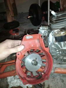

Nüüd oleks üks probleem veel vaja lahendada. Nimelt starteri kaane küljes on ka väljasuretamise lüliti. Tean kindlalt, et kunagi sinna mingid juhtmed läksid aga mingi aeg keegi katkus need kogemata ära. Ei saa nüüd mina aru, kust ja kuhu need juhtmed ühendada tuleb. Leidub äkki kedagi, kes oleks pädev sõna võtma? Saan aru, et see ei ole enam üldse teemasse, aga ei taha uut teemat ka teha icon_biggrin.gif
Paar pilti ka jutu täienduseks:
See lüliti läks ise katki nagu näha
PS. Mootoriks Radne Raket 85

Sureti on syytepoolist keresse juba aegade algusest käinud... Ehk yhendades massi selle syytepooli klemmi kylge, siis enam kyynlal sädet ei teki.

Selge. Tänud! Sain nüüd ka mina ühe põhitõe võrra targemaks icon_biggrin.gif On ehk ka aimu, kuhu täpsemalt tavaliselt kardil see kere külge ühendatakse?

Seesama nöörkäiviti korpus ongi vast juba piisavalt kere.

Endal liikus ka mõte sinna poole. Aga tegelikult, mis veel tähtsam on, on kart enne tööle saada icon_biggrin.gif
Praegu see sureti ei tohiks ju kuidagi käima minemist takistada. Paagis küte sees (kuigi eelmisest kasutuskorrast, vast poolteist aastat paagis olnud. Kas juhtub kütusega midagi seistes?). Küünlal pesas (võtsin töötava mootorsae küljest). Mootori peal see nupp üleval (nii et on raskem tõmmata). Gaasipedaalile panin raskuse otsa nii, et see kuskil poole peal oleks. Ning tõmban, mis ma tõmban. Käed tõmban katki aga mootor ikka käima ei lähe. Kas jäi mul midagi tegemata või kontrollimata?

Kontrolli kas kyynal märg. Kontrolli sädet. Kui säde olemas siis tee "topkat" ja pane kõrrega värsket kytust silindrisse. Kui siis ka ei luba, siis ma ei tea. Proovi teist kyynalt. Puhasta piip jne... tooreklappi sellel pole? Kata õhufilter kinni või viska yldse otsast. Segukruvi keera pool tiiru väljapoole...mul yhel suzuki neljataktilisel oli dyysi ava kinni oksydeerunud seismisega.

kas säde on. kas küünal märjaks läheb? kui ei lähe, topkat.

Kontrollin homme küünla järgi. Kas see tooreklapp peaks asuma karburaatoril? Mingi klapp seal igatahes on, mis kinni-lahti käib suures ringikujulises avas. Seda saab liigutada sealt karburaatori küljes olevalt kangist vms (pildil siis vasakul gaasitrossist) Õhufiltri olengi praegu ära võtnud.

see kangiga klapp on käivitamise ajaks jah. külmast peast alla. gaasi andmise korral peaks ise lahti hüppama ehk.

Nonii, topkat töötas. Kuskil paar sekundit käis mootor ilusti. Eile õhtul õnnestus kütusevoolikul otsas nippel/põlv (või mis iganes selle nimi on) ära murda. Mõtlesin siis juba uus kütusevoolik paigaldada. Mootori kasutusjuhendis on kirjas, et tuleks kasutada 6mm sisemõõduga painduvat toru. Kust võib seda ja sellele sobivaid tarvikuid leida? Siis saab edasi uurida, kuidas kütus korralikult mootorisse panna voolama.
