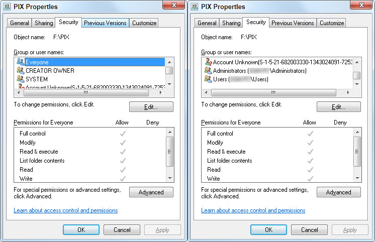

Tegin pildid probleemsest kaustast, sest tundub, et probleem on kaustas, mitte failides. Kaust (ja kogu F ketas, vist ka E) ei lase sinna kopeerida pildifaile ega ka juba olemasolevaid faile copy/paste dubleerida!
Mingi imelik "Account Unknown" on seal, varem seda polnud, see tekkis viimaste päevade katsetuste käigus.

Seda kontot eemaldada pole proovinud? -> http://answers.microsoft.com/en-us/windows/forum/windows_vista-security/unable-to-remove-account-unknown-getting-error-you/8d01c84d-4bda-4a42-9425-53818eb1af21
Aga muidugi kui probleem oli juba enne selle konto olemasolu, siis pole vahet.
Kui su eesmärk on ainult faile kopeerida ning tulevikus pole õigused olulised, siis võid oma arvuti bootida üles plaadi pealt näiteks mingi linux live plaadiga või kirjutad plaani peale Hiren's bootCD ja käivitad sealt miniXP. Sedasi peaksid saama kopeeritud.
Pakutakse ka mingit õiguste lähtestamise käsku -> http://social.technet.microsoft.com/Forums/en/w7itprosecurity/thread/d09a393b-68df-43de-9f31-735f83242497
Samuti uuri, mida Event Vieweri logid räägivad. Just errors ja warnings.
Enne, kui hakkad õigustega veel mässama, varunda süsteemiväliselt oma failid vajalikesse kohtadesse.
