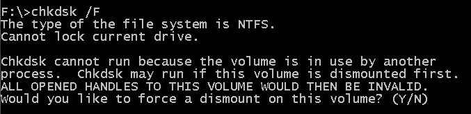

sukelduja kirjutas:
Aga vana head chkdsk /f oled proovinud?
See jama käib mul üle ajude, tunnistan üles.
Proovisin järele, et pildifaile ei saa ka sealt (F: ketas) välja kopeerida, näiteks desktopile. Mitte kumbagi pidi ei toimi. Muid faile nagu sain kopeerida, kuigi kõiki failitüüpe muidugi ei katsetanud.

poroloon kirjutas:
sukelduja kirjutas:
Edasi oleks tulnud vajutada "Y" klahvi ja seejärel "Enter" klahvi ning oleks edasi toimetanud.
