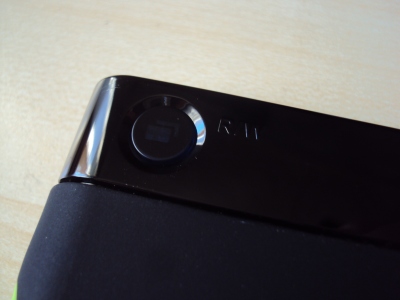

Karbi plastmassist osa peale on pandud ka üks nupp, mida vajutades varutakse välise kõvaketta andmed arvutisse. Samuti näitab nupu taga olev sinine tuli kas kõvaketas töötab või on läinud uinakusse. Sinise tule vilkumisega antakse ka märku, et kõvakettale kas kirjutatakse midagi või loetakse sealt pealt. Kui väline ketas aga ühendada USB 2.0 pessa, hakkab põlema hoopis punane tuli. Kui siis faile kettale kirjutad või loed neid, hakkab ka see punane tuli vilkuma.

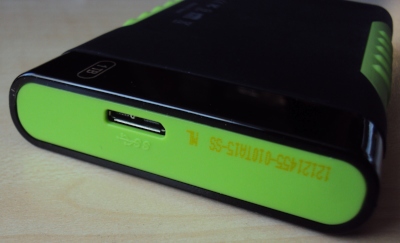

Ühes karbi otsas on ühendus, millist pole ma varem kuskil näinud. Kuid natukene uurimist internetist ja selgub, et tegu on USB 3.0 Micro-B ühendusega. Pesa kõrval on ka pikk rida numbrite ja tähtede kombinatsioonist, mille alusel saab ilmselt toote garantiisse saata. Kõik see roheline osa mis asetseb ühenduspesa poolel on tehtud tegelikult plastmassist. Kõvaketta teine pool on täiesti tühi, ning see pool on vähemalt pehme materjaliga kaetud.

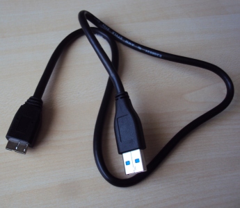

Kaasa tuleb ka kaabel kus ühes otsas on tavaline USB 3.0 ots ja teises otsas USB 3.0 Micro-B ots. Kaabel oma pikkuse poolest pole just kõige pikem, ega ka kõige lühem. Oleks pigem eelistanud, et kaasas on üks eriti lühike ja siis üks pikem kaabel. Kes muretseb, et kui kaabel peaks ära kaduma ja kuskilt asendust leida on raske. Siis natukene uurimist internetist ja sellised kaablid on Eesti poodides täiesti saadaval. Hinnad on kuskil 7 euro kandis. Micro-B ühenduse küljes on ka kaks väikest klambrit, mis aitavad tal paremini kinnituda pessa.

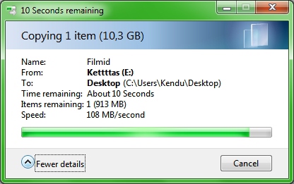

Kopeerides ühte üksikut faili ketta peale, saab kiiruseks ~94 MB/s. Ning kui fail uuesti ketta pealt ära kopeerida, saab kiiruseks umbes 108 MB/s.
