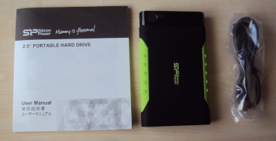

- Silicon Power Armor A15
- USB 3.0 kaabel
- Kasutusjuhend

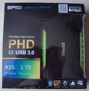

Pakend on oma disainilt parajalt hästi tehtud, kuna kõik vajalik on näha pakendi esiküljelt. Esiküljel on näha tähtsamad andmed, mis välise kõvaketta juurde kuuluvad kui ka ketas ise.

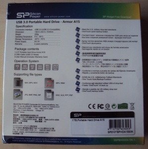

Pakendi tagant leiab veel andmeid välise kõvaketta kohta kui ka nimekiri asjadest, mis kaasa tulevad. Silicon Power'i puhul ajab mind alati imestama see, et lubatakse liidese kiirust tootele. Kuid konkreetset kiirust, mis toode välja suudab anda - mitte. Teine asi mis selle pakendi puhul kukalt kratsima paneb, on välja toodud faili formaadid mis on toetatud.
Pakendi külje peal on ka välja toodud, kui palju mingit tüüpi faile suudab ketas ligikaudu mahutada.
Pakendist peale kõvaketta enda väga palju just ei leia. Peale välise kõvaketta tuleb kaasa veel USB 3.0 juhe arvuti ja välise kõvaketta ühendamiseks. Ning kaasas on veel ka üldine kasutusjuhend väliste kõvaketaste kohta.

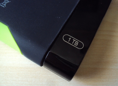

Väline kõvaketas:

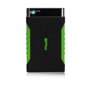

Võttes esmalt välise kõvaketta pakendist välja, hakkab koheselt silma erk roheline värvus karbi äärtes. Mõõtmetelt ei ole see just väga suur ega ka kõige väiksem 2.5 tolline väline kõvaketas. Mõõtmetelt on ta natukene suurem kui mu telefon - Samsung Galaxy S2. See tähendab, et peaks muretult mahtuma ka tasku. Kuna tegemist on Silicon Power'i Armor seeria kõvakettaga, siis kannatab see ka käest kukkumist. Selle jaoks on korpus 90% ulatuses pehmest kummisest materjalist. Tänu sellisele materjali valikule on ka väiksem võimalus, et see väline kõvaketas käest ära libiseks. Kuid siinkohal on ka väike miinus see, et korpus püüab ülihästi tolmu. Karbi üks pool, kus asetseb nupp ja ühenduspesa - on tehtud plastmassist. Kui karp peaks selle osa peale maanduma, ei pruugi see lõppeda just väga hästi. Mahtude osas on valikus 500 GB, 750 GB ja 1 TB mudelid, ning täna testimiseks on mul 1 TB mudel. Karbi sees on Seagate Momentus 5400 RPM ketas, mille täpsem mudelinimetus on ST1000LM024. Karbi teisele poole on peale trükitud ka kõvaketta suurus, ning erinevad märgistused, et seda toodet tohiks müüa. Suuruse osas on väline kõvaketas üritatud teha võimalikult väikseks ja kompaktseks. Kätte mahub ta mugavalt ja kaalu poolest ei ole ta samuti midagi rasket.

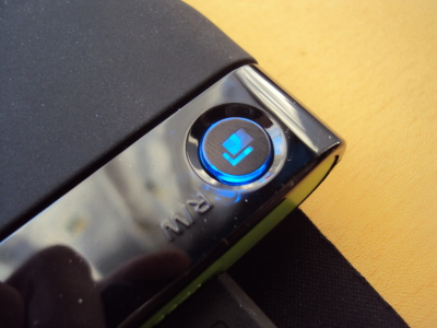

Karbi plastmassist osa peale on pandud ka üks nupp, mida vajutades varutakse välise kõvaketta andmed arvutisse. Samuti näitab nupu taga olev sinine tuli kas kõvaketas töötab või on läinud uinakusse. Sinise tule vilkumisega antakse ka märku, et kõvakettale kas kirjutatakse midagi või loetakse sealt pealt. Kui väline ketas aga ühendada USB 2.0 pessa, hakkab põlema hoopis punane tuli. Kui siis faile kettale kirjutad või loed neid, hakkab ka see punane tuli vilkuma.

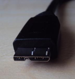

Ühes karbi otsas on ühendus, millist pole ma varem kuskil näinud. Kuid natukene uurimist internetist ja selgub, et tegu on USB 3.0 Micro-B ühendusega. Pesa kõrval on ka pikk rida numbrite ja tähtede kombinatsioonist, mille alusel saab ilmselt toote garantiisse saata. Kõik see roheline osa mis asetseb ühenduspesa poolel on tehtud tegelikult plastmassist. Kõvaketta teine pool on täiesti tühi, ning see pool on vähemalt pehme materjaliga kaetud.
Kaasa tuleb ka kaabel kus ühes otsas on tavaline USB 3.0 ots ja teises otsas USB 3.0 Micro-B ots. Kaabel oma pikkuse poolest pole just kõige pikem, ega ka kõige lühem. Oleks pigem eelistanud, et kaasas on üks eriti lühike ja siis üks pikem kaabel. Kes muretseb, et kui kaabel peaks ära kaduma ja kuskilt asendust leida on raske. Siis natukene uurimist internetist ja sellised kaablid on Eesti poodides täiesti saadaval. Hinnad on kuskil 7 euro kandis. Micro-B ühenduse küljes on ka kaks väikest klambrit, mis aitavad tal paremini kinnituda pessa.
Ühendades välise kõvaketta Windows operatsioonisüsteemi taha, jääb 1000 GB alles kasutamiseks 931 GB.

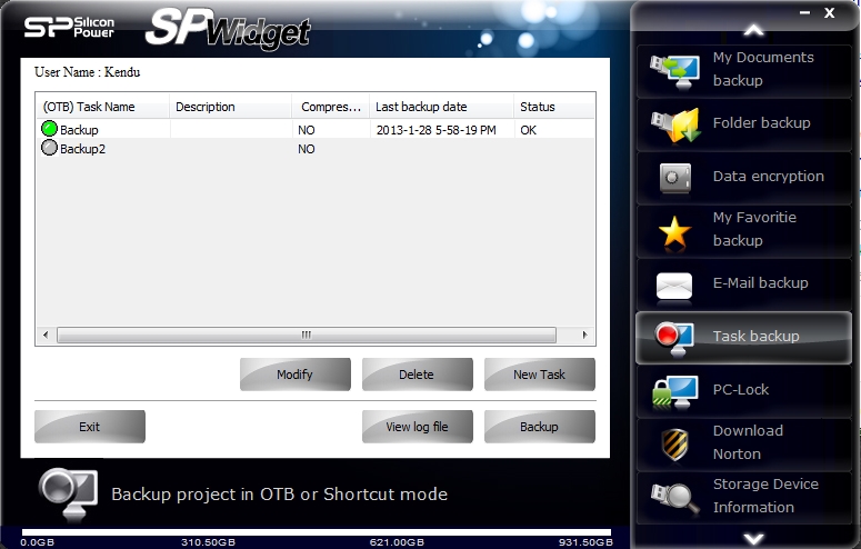

Tarkvara:

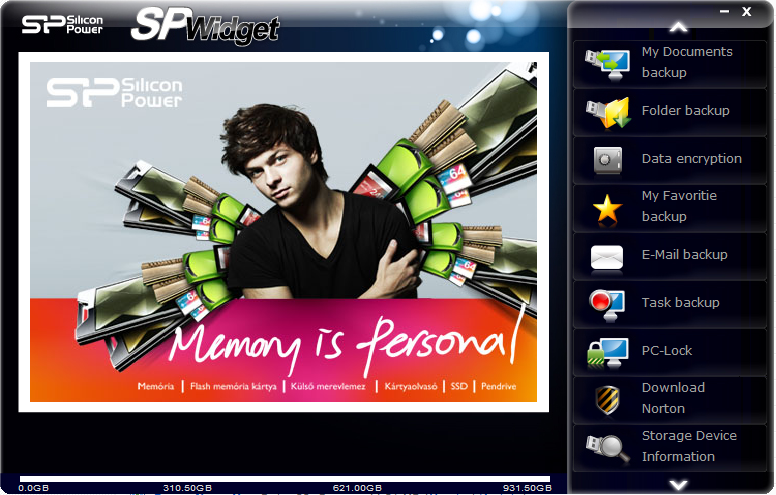

Silicon Power'i kodulehelt saab tõmmata Silicon Power'i kõvaketastele mõeldud tarkvara nimega SPwidget. Tarkvara sisaldab endas erinevaid lisafunktsioone, mis võivad kasutajale kasulikuks tulla. Siinkohal tuleb ka ära mainida, et tarkvara läheb tööle ainult Silicon Power'i seadmelt. Kui panna tööle lihtsalt arvutis või teiselt mälupulgalt, ei lähe tarkvara edasi ja ütleb, et peab olema õige seade.
Kui tarkvara töötab on paremas nurgas terve tulp erinevaid funktsioone, ning lisaks saab veel seda nimekirja alla kerida. Alustades ülalt, siis saab My Documents kaustast teha varukoopia või siis üldsegi see kaust sünkroniseerida. Järgmine nupuke on tavaline kausta varukoopia või sünkroniseerimine. Kolmandas valikus saab kausta krüpteerida ja need parooli alla panna. Neljas valik on lemmikutest varukoopia tegemine, mis peaks võtma Internet Explorer'i lemmikutesse lisatud lehed, ning need siis mälupulgale salvestama. Samuti on seal nupp, et need lemmikud saaks mälupulgalt uuesti arvutisse eksportida. Viies valik on e-mailide varukoopia tegemine, mis toetab Outlook'i ja Outlook Express'i. Nagu ka teiste funktsioonidega, on ka siin olemas nupp, et mälupulgalt saaks eksportida need meili klienti uuesti. Kuues punkt menüüs on koht, kus saab kõvaketta karbi füüsilisele nupule määratleda erinevaid funktsioone. Järgmine punkt on PC-lock mis võimaldab arvuti lukustada kas parooli, aja või siis kõvakettaga.
Järgmised punktid on juba sellised, mis ei ole väga lisafunktsioonid vaid lihtsalt sellised väiksemad detailid tarkvara juures. Järgmine nupp on Norton Antivirus ja see suunab kodulehele seda tõmbama. Peale seda tuleb nupuke, et saaks vaadata mälupulga kohta käivat infot. Rohkem pildilt neid nupukesi ei paista, kuid veel on olemas uudised, tarkvara uuendamine, keelevalik ja mäluseadmete skänneerimine.
Natuke lähemalt ka Task backup menüüst. Nimelt saab siin teha erinevaid varundamise käske, ning need määrata ka kõvaketta karbi füüsilise nupu alla. Teha saab mitmeid erinevaid käske, kuid alati saab aktiivne olla ainult üks käskudest. See milline käskudest aktiivne on märgitud rohelise ringiga käsu nimetuse ees. Käsku tehes saab valida millist kausta varundada, ning ka seda kuhu varundatakse. Lisavalikute all on veel ka eelmise varunduse kustutamine, varunduse otsetee töölauale ja andmete pakkimine.

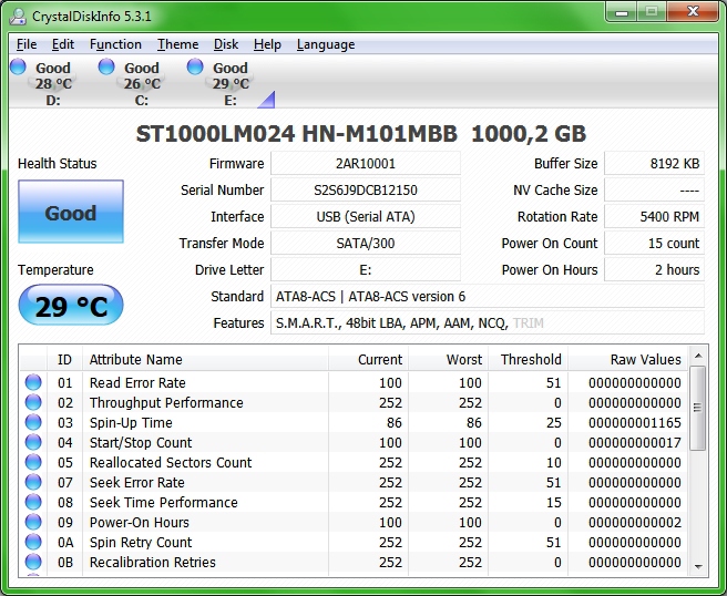

CrystalDiskInfo:
Tegemist pole just testiga, vaid lihtsalt pilt infost ketta kohta. Karbi sees on Seagate Momentus 1 TB ketas, mis teeb 5400 pööret minutis, ning millel on 8 MB vahemälu. Huvitav on see, et otsides internetist tootekoodi, leiab nii Samsungi kettaid kui ka Seagate kettaid. Põhjuseks on ilmselt see, et Seagate ostis Samsungi paar aastat tagasi ära. Siit saab ka välja lugeda, et kasutusel on SATA 2 kontroller. Kui on soov see karp laiali lammutada ja SSD asemele panna, ei saaks ilmselt kogu kiirust kätte. Teiseks pudelikaelaks võib tulla ka USB 3.0 kontroller, mis karbis kasutusel on.

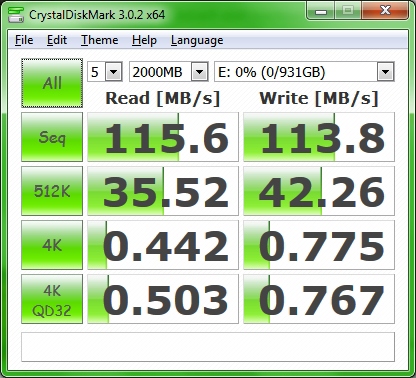

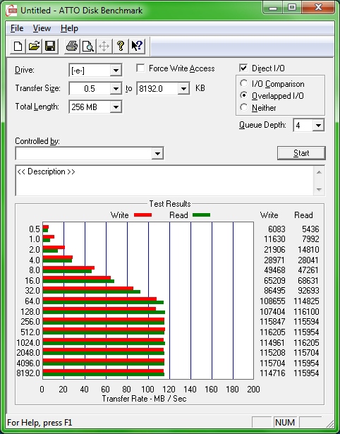

CrystalDiskMark:
Lugemiskiiruseks 115 MB/s ja kirjutamiskiiruseks 113 MB/s. Tulemused on väga üllatavad, arvestades seda, et tegu on 5400 rpm kettaga. Kui on vaja väiksemaid faile kopeerida ja liigutada, kukub kõvaketaste puhul kiirus ikka väga nulli. Siinkohal pole ka see ketas mingi erand. USB 3.0 liides siinkohal piduriks ei tule, ning varu on pea neljakordselt veel. Kuid kohe kindlasti tuleb pudelikaelaks USB 2, mis suudab praktikas läbi lasta kuskil 35 MB/s.

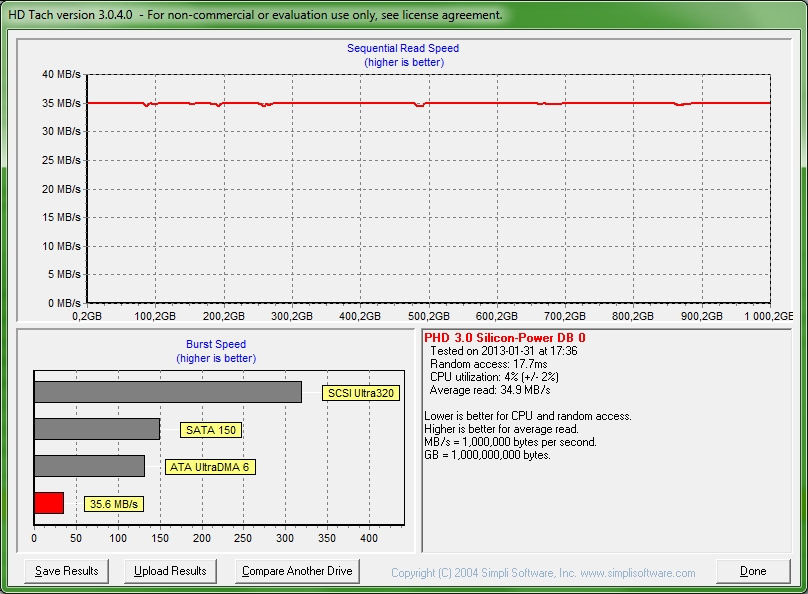

HD Tach:
Burst kiiruseks sai see ketas kätte 133.2 MB/s, mis on väga lähedal SATA 1 liidese kiirusele. Kui ketta alguses on lugemiskiiruseks ~115 MB/s, siis ketta lõpuks on see kiirus langenud ~48 MB/s peale. Seega on kõvaketta keskmiseks kiiruseks 86.6 MB/s. Access time on päris nutune võrreldes mälupulkade ja SSD'ga - 17.7ms.
HD Atto Disk Benchmark:

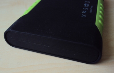

Osa välisest karbist on plastmassist
Korjab tolmu väga hästi
