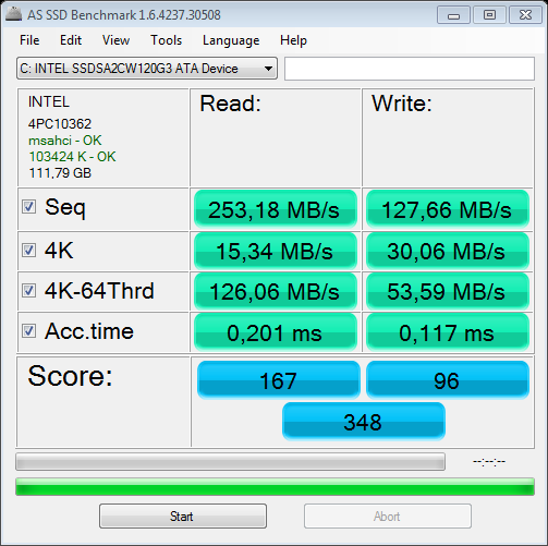

AS SSD:
Intel:
OCZ:
Kingston:
Jällegi seinast seina tulemused, ühes testis on üks parem, teises jälle teine. Kuid üldkokkuvõttes, nagu ka skoorist näha, võitis siiski Kingston'i SSD.

Õhtul lisan ka AS SSD testi juurde, kuna unus AS SSD tulemused mälupulgale panna.

mikk36 kirjutas:
K3ndu, noxtoni mure oli selles, et tema sai täpselt sama CrystalDiskMark'iga oluliselt paremaid tulemusi kui sina.
just just.
Kas windowsi buudi kiirus ei jää mitte emaplaadi biosi taha, et kumba kasutada, kas UEFI või BIOS-i? icon_rolleyes.gif
Kommentaarid: 186 loe/lisa Kasutajad arvavad:  :: 0 :: 0 :: 169
