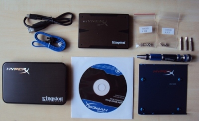

Pakend ja pakendi sisu:
- Kingston HyperX 3K 90 GB
- 2.5" USB 2 karp ja kaabel
- SATA kaabel
- Kruvid
- Kloonimistarkvara ja kasutusjuhend CD plaadil
- Vahetatavate otstega kruvikeeraja
- 3.5" > 2.5" adapter

Nagu öeldud, on pakendi sisu äärmiselt kirju ja asjaderohke. Kit maksab tavalisest versioonist kuskil 10 eurot rohkem, kuid minu arvates on see igati väärt seda. Eriti just siis, kui SSD läheb sülearvutisse, ning teist kõvaketta kohta pole arvutis. Nimelt on kit versioonis kaasas 2.5" USB 2 karp kuhu paned kõvaketta, ja SSD arvutisse. Kaasas on ka muidu tasuline Acronis tarkvara, millega saad kõvakettalt Windows'i SSD peale kloonida. Non-kit versioonil on kaasas ainult 3.5" adapter ja kasutusjuhend. Kuid nagu pildilt näha, tuleb kaasa äärmiselt palju asju. 2.5" USB 2 karp, SATA kaabel, kruvikeeraja vahetatavate otstega, kruvid, 3.5" adapter ja tarkvara CD. Üks asi mis tasub märkimist on kaasasolev USB karp. Pildilt paistab, et tegu on alumiiniumist karbiga. Kuid tegelikkuses on jällegi alumiiniumi imitatsiooniga plastmassist karp. See tähendab, et soojust väga ära ei juhita, ning kõvaketas läheb päris soojaks.

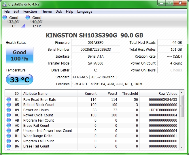

CrystalDiskInfo:
Üks asi mida tasub tähele panna on selle SSD puhul see, et näha on ka temperatuuri. Siiamaani SSD'd mida ma näinud olen, pole ükski näitand temperatuuri. Ülejäänud osas on kõik korras, SATA 6 on tuvastatud sülearvuti poolt, TRIM ja ülejäänud vajalik on kõik sisse lülitatud.

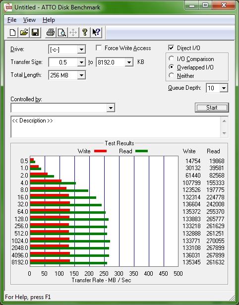

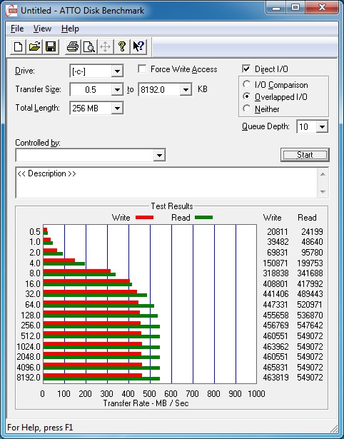

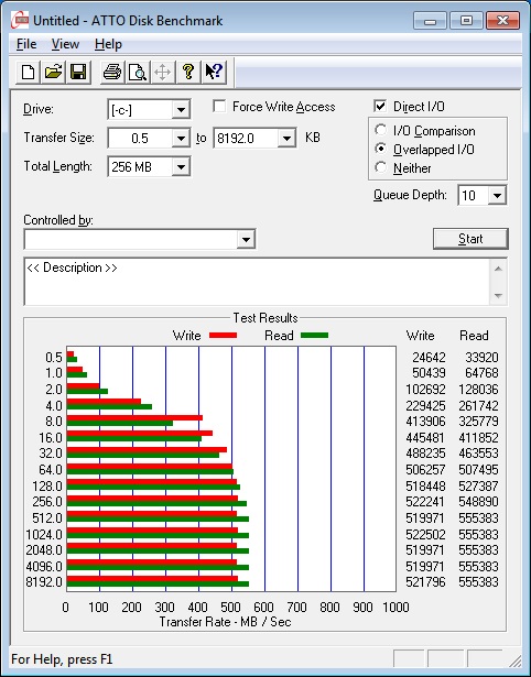

Atto Disk Benchmark:
Intel:
OCZ:
Kingston:
Siin testis on näha, et Kingston on kolmest SSD'st kõiges kiirem. Nii kirjutamiskiiruse kui ka lugemiskiiruse poolest. See paistab olevat ka ainukene test, kus Kingston saab oma maksimaalse kiiruse täielikult kätte. Ülejäänud testides paistab, et kiiruse võtab maha Windows'i olemas olu ketta peal. Niisiis saab Kingston siin maksimaalse lugemiskiiruse 555 MB/s ja kirjutamiskiiruse 521 MB/s. Lubatud maksimaalne kirjutamiskiirus on 510 MB/s, ning nagu näha, siis siin testis SSD isegi ületas ennast.

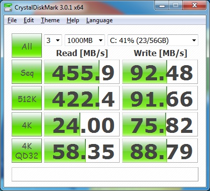

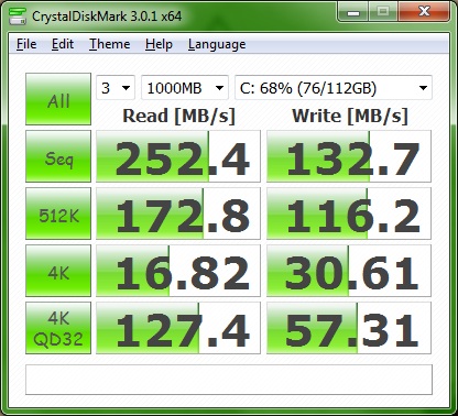

CrystalDiskMark:
Intel:
OCZ:
Kingston:
CrystalDiskMark'iga tulid veel huvitavamad tulemused, kuna ükski SSD pole igas aspektis parim. Järjestikuses lugemiskiiruses on OCZ SSD kõige parem. Järjestikuses kirjutamiskiiruses on parim hoopis Intel. Ülejäänud osades on samamoodi, mõne lugemiskiiruse paneb Intel kinni, teise jällegi OCZ. Lugemiskiirustes Kingston otseselt ei võidagi, aga kirjutamiskiirustes on jällegi Kingston peaaegu, et parim, ning seda on ka piltidelt näha.

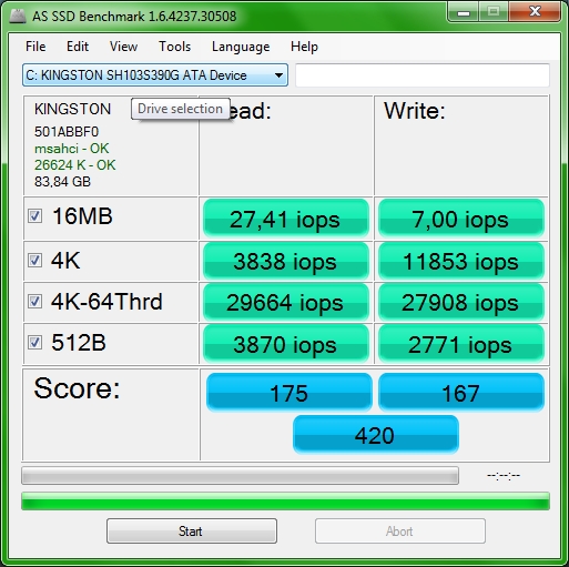

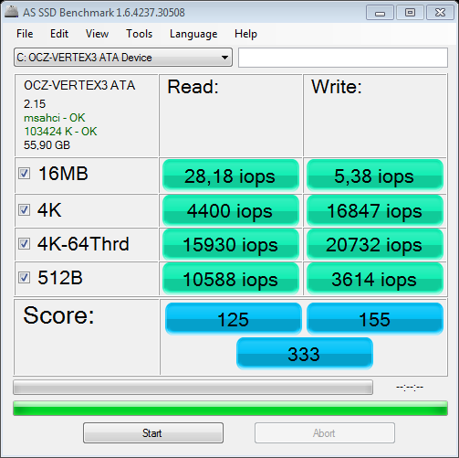

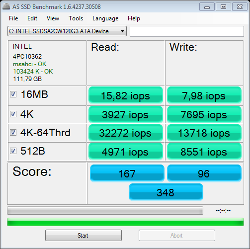

AS SSD:
Intel:
OCZ:
Kingston:
Jällegi seinast seina tulemused, ühes testis on üks parem, teises jälle teine. Kuid üldkokkuvõttes, nagu ka skoorist näha, võitis siiski Kingston'i SSD.

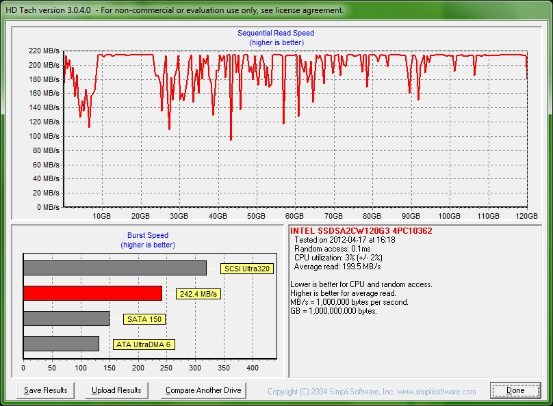

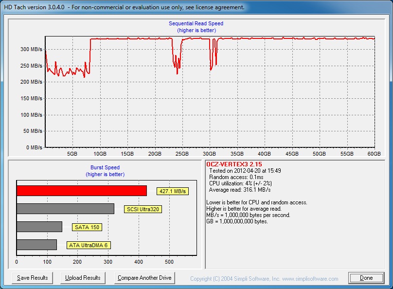

HD Tach:
Intel:
OCZ:
Kingston:
Siin testis on kõige parema tulemuse saaja OCZ Vertex 3, kuna tal ei olnud testides väga palju kõikumisi. Kui Intel'i ja Kingstoni SSD kiirused hüppasid testis koguaeg üles ja alla, siis OCZ oli enamus ajast stabiilne. Sellest ka OCZ'l kõige parem tulemus.

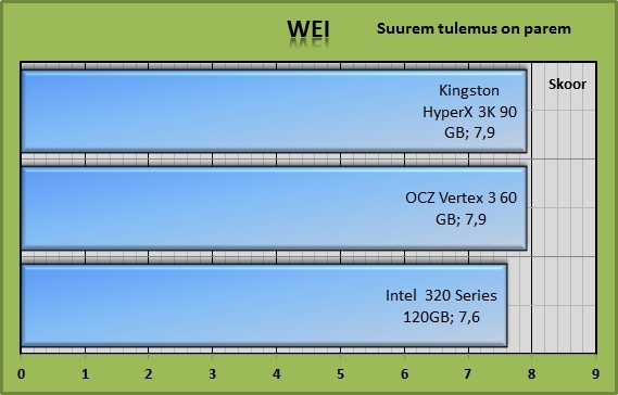

Windows 7 WEI:
WEI on Windows Experience Index, ning seda saab ka igaüks võrrelda. Kuna WEI maksimaalne skoor on 7.9, siis rohkem punkte pole võimalik lihtsalt saada. Nagu ka pildilt näha, saavad maksimaalse skoori nii OCZ kui ka Kingston. Võrdluseks veel siia, et kõvakettad saavad tavaliselt maksimaalselt 5.9 punkti.

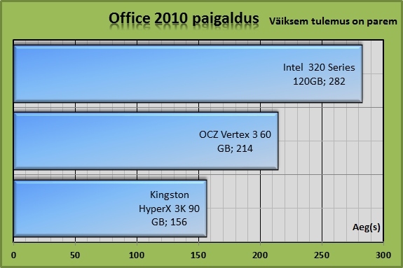

Microsoft Office 2010 Professional Plus paigaldus:
Kui olla täpsem, siis paigaldasin Microsoft Office 2010 Professional Plus täispaketi. Ja selle testi võitis pika puuga Kingston'i SSD, mis paigaldas Office 2010 156 sekundit. Siin tuli Kingston ilmselt võidule just sellepärast, et väikeste failide kirjutamine on kõigist kolmest kiireim. Võrdlus kolmanda kohaga on veel parem, kuna vahe on peaaegu, et topelt.

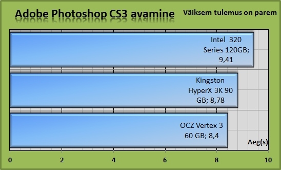

Photoshop CS3 avamine:
Kui tavaliselt avaneb Photoshop SSD'ga väga kiiresti, siis tegin ma asja natukene raskemaks. Nimelt otsisin ma Internetist ühe 40 MP pildi, mille resolutsioon on 16000 x 16000 pikslit. Seejärel ma avasin selle pildi Photoshop'iga, ning mõõtsin aega kui kaua selleks kulus. Kuna aeg, mis selleks kulub on nii väike. Siis pole ka aegade erinevus väga suur, kuid siiski sai parima tulemuse OCZ.

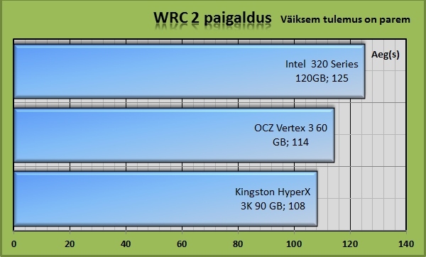

Mängu paigaldus:
Paigaldamis kiiruse testimiseks kasutasin ma mängu WRC FIA World Rally Championship 2011. Selle testi võitis samuti Kingston, kuid edumaa teiste ees ei olnud just väga suur. Kõigest paar sekundit.

CrystalDiskMark-iga (sata2?) on küll sul nigelad kiirused writes- mul OCZ ssd-d pole kunagi write-i alla 450MB/S näidanud (Agility 3 ja Vertex 3)

noxton, ju on kettakontroller piduriks?

noxton, siin ei ole midagi imestada, paljude SSD'ga on niimoodi, et kui Windowsi peale paned, langeb keskmine kiirus kolinal. Arvestades veel seda, et sul on sellel 240 GB kettal rohkem vaba ruumi kui minu 90 GB, ning ongi sul parem kiirus käes.
Ning kuna CrystalDiskMark'iga oli see teema, et ta kirjutas/luges pakkimata andmeid, mis SSD'le ei istu väga. Ning sealt tulebki selline tulemus.

K3ndu, sama olen proovinud ka crucial m4 128GB ssd-ga, pole halvemaid parameetreid olnud. Ise ju tegin samat testi, kuidas siis parem, kui pakkimata andmed ei meeldi?

K3ndu, noxtoni mure oli selles, et tema sai täpselt sama CrystalDiskMark'iga oluliselt paremaid tulemusi kui sina.
