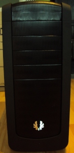

Siin on näha korpuse eestvaade, mis minu arvates näeb väga kena välja. Ees ei ole ainult plastmassvõrestik, vaid ääred on töödeldud BitFenix SofTouch™ tehnoloogiaga. Korpus ei ole teravate nurkadega, vaid hoopis ümaramatega, mis minu arvates mõjub välimusele hästi. Esipaneelil asub ka BitFenixi logo kuid õnneks või kahjuks see ei helenda. Näha on ka kohad kuni nelja 5.25" seadme jaoks, kuid kahjuks puudub taaskord väline 3.5" seadme koht. Korpuse esipaneeli tagumine külg, nagu ka ülejäänud korpuse õhu sissevõtuavad, on vooderdatud tolmufiltritega. Esipaneel ja pealmine paneel käivad äärmiselt lihtsalt ära, kui vaja näiteks filtreid tolmust puhastada.

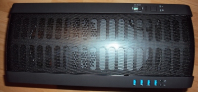

Siin on toodud korpuse pealtvaade, millel on esipaneeliga sarnane sõrestik. Disainielemendina algab see sõrestik esiküljelt ning lõpeb korpuse peal. Ka paneeli alumise poole plastmassosa algab eest ning lõpeb samuti korpuse peal tagumises osas. Halb on tolmufiltrite puudus, kuid kuna tegu on üldjoontes enam õhu väljapuhumisavadega, siis ei ole see kriitilise tähtsusega. Pealmine paneel käib samuti lihtsalt ära, kuid ei tohi unustada juhmeid lahti ühendada. Korpuse ülemise paneeli all on näha trükkplaadid ning nendele kinnituvad juhtmed.
Mõnevõrra kummaline lahendus on ülemise paneeli juures see, et seal on avad ainult 200 mm ventilaatori paigutamiseks. Kuid need ei ole just eriti levinud - neid toodavad ainult mõned firmad, teiste hulgas küll ka BitFenix. Proovisin sinna paigutada 120 mm ventilaatori, mis õnnestus kinnitada küll kahjuks ainult kahe kruviga, ning ei ole seega eriti tugevalt kinni. Samas on laes piisavalt ruumi, et tehase poolt oleks võinud seal olla nende jaoks kinnitused.

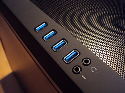

Väliste seadmete lisaühendused asuvad mõnevõrra ebatüüpiliselt ülemisel paneelil, kuid võiksid asuda rohkem eespool - tavaliselt on korpused laua all ning nii on päris keeruline nende ühendustele ligi pääseda. Lähemalt vaadeldes on äärmiselt positiivne see, et 88€ maksval korpusel on neli USB 3.0 ühendust. Kuid sellega asjad piirduvad, sest lisaks on veel vaid kõrvaklappide- ja mikrofoniühendused. Positiivsena võib veel mainida, et USB 3.0 kaablid on varustatud ka vanema generatsiooni USB 2.0 pistikutega, mida on võimalik kasutada kui emaplaadil puuduvad USB 3.0 ühendused. Teisel pildil on näha ka sisselülitamisnupp ning äärmiselt pisike taaskäivituse nupp, mis võib tekitada probleeme suuremate sõrmedega inimestele. Lülitite kõrval on kõvaketta aktiivsust näitav tuluke ja ka voolu-LED. Last, but not least on seal olemas ka ventilaatorikontroller, mis töötab äärmiselt lihtsalt - lihtsalt nuppu edasi-tagasi lükates. Üks väga suur viga, mida tänapäeval korpuste tootjad teevad, on see, et tehakse valmis ülim korpus, millel on 10 ventilaatorikohta, kuid ei arvestata sellega, et emaplaadil on tavaliselt maksimaalselt kuskil 3-4 pistikut ventilaatorite jaoks.

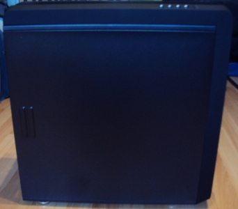

Mainiksin kohe, et korpuse külgedest oli äärmiselt raske pilti teha, kuna need on lihtsalt musta värvi, ning fotokas ei taha seda fokuseerida. Mõlemad küljed on lihtsalt musta värvi, ilma aknata. Ka ei ole võimalik osta aknaga lisapaneeli. Võimalik muidugi, et kunagi lastakse ka selline versioon välja. Mainida võiks, et kaantele on tehtud kaks kõrgemat kohta, kust saab kinni võtta, et paneeli oleks lihtsam eemaldada.
Siin on näha korpuse tagumine külg. Eelmistelt piltidelt nähtud küljepaneelid kinnituvad siia pöidlakruvidega. Näha on ka ava, millest tõmmates on võimalik ülemine paneel eemaldada. Tagaküljel on ainult kaks ava vesijahutuse voolikute jaoks, kuid kuhu sellel korpusel vesijahutuse radiaator üldse panna, jääb küll mõistatuseks. Vesijahutuse avade juures on ka USB 3.0 juhtme jaoks ava, mille otstarve jääb samuti mõistatuseks, kuna nii USB 3.0 kui USB 2.0 ühendused on mõlemad sisemiste pistikutega. Veel leiab tagant MidiTower standardi puhul tavalised avad emaplaadi liideste jaoks ning 7 laienduspesa, ning lisaks neile veel koha 120 mm ventilaatori jaoks. Lisaks on veel ka väiksemad kohad 80 mm ventilaatori jaoks, kuigi seda iseenesest kodulehele märgitud pole. Kõige all on veel koht toiteploki jaoks.

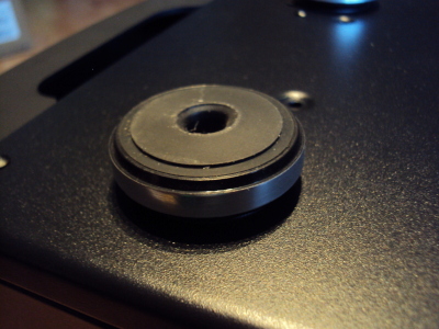

Pildil on näha korpuse alumine külg ning sellel ka tootja poolt paigutatud jalad, mis tõstavad korpuse maast päris palju üles. See detail on oluline toiteplokki õhu sissevõtu jaoks. Jalad on sellisest kummisest materjalist, mis näiteks minul parketi peal eriti libiseda ei taha. Korpuse allküljel on veel ka kaks tolmufiltrit, üks toiteploki jaoks ning teine 120 mm lisaventilaatori jaoks, mida kahjuks küll kaasas ei ole. Filtrid on lihtsasti eemaldatavad ning nii ei ole vaja puhastamise ajaks arvutit välja lülitada ning toiteplokki lahti kruvida, nagu sageli teiste korpuste puhul. Korpuse jalgadel on külje peal veel ka dekoratiivne hõbedane osa, mida on näha ka korpuse püstises asendis.

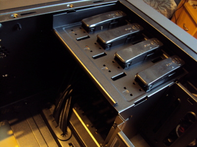

3.5" kõvakettaid on võimalik paigaldada maksimaalselt kuus ning 2.5" kettaid seitse, sealjuures on seitsmes võimalik paigaldada korpuse põhja peale. Lisaks on korpuse ees veel kaks ventilaatorit, mis puhuvad õhku kõvaketastele. Mõnus lisaomadus on võimalus kõvakettaboks osaliselt eemaldada. See tähendab, et korpusesse on võimalik paigaldada kuni 380 mm pikk videokaart. Pidin ka ise selle boksi eemaldama, kuna muidu ei oleks videokaart ära lihtsalt mahtunud. Kui kõvakettad oled sahtlisse ära paigaldanud, tuleb sahtel lihtsalt oma kohale tagasi lükata, ning sahtel kinnitub automaatselt.
Siin on esitatud ka väikene võrdluspilt, kus ühes raamis on 2.5" SSD, teises 3.5" kõvaketas ja kolmas on tühi. 3.5-tollise kõvaketta paigaldus on ilmselt lihtsaim, kuna seda sahtlit tuleb ainult painutada, et kõvaketas sinna sahtlisse mahuks. 2.5" kettad tuleb nelja kruviga alt kinni kruvida.
Ühtegi 5.25" seadet ma enda arvutisse ei paigaldanud, kuna minu jaoks on need ennast ammendanud. Välja arvatud võib-olla ainult veel mõne ventilaatorikontrolleri jaoks. Aga nende paigaldus on igal juhul lihtne - tuleb lihtsalt nupp üles tõsta, seade paika panna, nupp alla tagasi lükata ja ongi kõik. Kõigest paari sekundi küsimus.

Pealt näeb korpus välja selline, ning esmalt vaatab jälle vastu võrestik. Mingil määral on see välimuselt hea, kuna see võrestik algab eest ja lõpeb korpuse peal ära. Kuid halb on jällegi see, et puuduvad siin tolmufiltrid, ning tolm vajub korpusesse.
Ülevalt ja tagant puhutakse õhku välja, väljuva õhu ette ei panda kunagi filtreid. Tolm ei vaju korpusesse, see puhutakse välja.

Miki-Hiir, kui arvuti seisma paned, hakkab ikka mingil määral vajuma.

Mulle endale muidugi ei sobi(ja ka teistele mitte kel arvuti laua all) et USB jm pesad on korpuse peal. thumbs_down.gif

Ventilaatorikontrolleri ühenduste puhul oskaks nüüd aga eelistada Nexuse poolt jagatavat lahendust.
See slaider + Nexuse tüüpi connector oleks super.

mikk36, teine võimalus, mida netis nägin, et mingi objekt panna näiteks korpuse kaane juurde. Aga ei tahaks samas pilti ära rikkuda sellega.
Maitse asi jälle samuti, mulle meeldivad sellised ühendused rohkem, mis Raider'il on. Fulmo GT mis ma natuke aega tagasi testisin oli samasugused nagu sinul ära toodud. Ja sellega oli see ajuvaba, et pidi andma eraldi molexi voolu, ning esipaneel tahtis samuti. Siis oligi see, et mu praegusel toiteplokil ainult 3 molexit ja siis tekkis nendest puudus või ei ulatunud. Raider'il on algselt need ventilaatori juhtmed kõik koos, kuid need saab lahti tõmmata üksteisest ja siis vedada, kuhu vaja.
