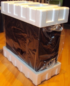

Korpus on karbi sees pakendatud omakorda veel ka kilekotti, kaitsmaks transportimisel kriimustuste ja vedelikukahjustuste eest. Karpi on korpus fikseeritud kahe penoplastitükiga.

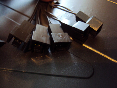

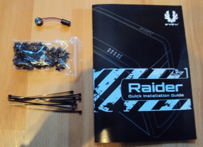

Lisaks korpusele leiab karbist ka väikese pruuni karbi, kust leiab kümme kaablivitsa, kõlari ning palju erinevaid kruve. Lisaks tuleb korpusega kaasa ka kasutusjuhend, kus on kirjas instruktioonid arvuti kokkupanemiseks. Positiivse elemendina oli kruvikotti lisatud kruvi, millega on võimalik korpuse külge keerata stand-off kruvid, millele toetub emaplaat. Kruvikotis on veel ka palju pöidlakruve, millega kinnitada kasvõi toiteplokk.

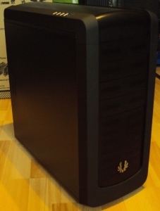

Korpus näeb välja kena ja soliidne. Korpuse servades on kasutatud BitFenixi SofTouch™ pinnatöötlustehnoloogiat. Tegemist on äärmiselt pehme pinnaga, mis ei korja sõrmejälgi ja välimuselt on samuti ilusam kui tavaline plastmass. Ülejäänud korpus on terasest, mis on lisaks alumiiniumile kõige tavapärasem lahendus. Alljärgnevalt tutvustan korpuse omadusi lähemalt.

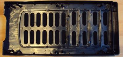

Esipaneeli eemaldades on võimalik näha nelja 5.25" seadme ava, ning sealjuures on tootja poolt kõige ülemine kate juba ära võetud. Tootja poolt on ette paigaldatud ka kaks 120 mm ventilaatorit, mille saab soovi korral asendada 200 mm ventilaatoriga. Huvitava lahendusena ei ole ükski kaasasolevast ventilaatorist LED'idega, mis tähendab omakorda oluliselt tagasihoidlikumat ning soliidsemat välimust.

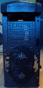

Siin on näha korpuse eestvaade, mis minu arvates näeb väga kena välja. Ees ei ole ainult plastmassvõrestik, vaid ääred on töödeldud BitFenix SofTouch™ tehnoloogiaga. Korpus ei ole teravate nurkadega, vaid hoopis ümaramatega, mis minu arvates mõjub välimusele hästi. Esipaneelil asub ka BitFenixi logo kuid õnneks või kahjuks see ei helenda. Näha on ka kohad kuni nelja 5.25" seadme jaoks, kuid kahjuks puudub taaskord väline 3.5" seadme koht. Korpuse esipaneeli tagumine külg, nagu ka ülejäänud korpuse õhu sissevõtuavad, on vooderdatud tolmufiltritega. Esipaneel ja pealmine paneel käivad äärmiselt lihtsalt ära, kui vaja näiteks filtreid tolmust puhastada.

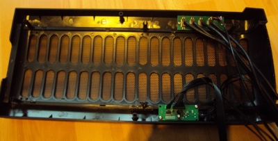

Siin on toodud korpuse pealtvaade, millel on esipaneeliga sarnane sõrestik. Disainielemendina algab see sõrestik esiküljelt ning lõpeb korpuse peal. Ka paneeli alumise poole plastmassosa algab eest ning lõpeb samuti korpuse peal tagumises osas. Halb on tolmufiltrite puudus, kuid kuna tegu on üldjoontes enam õhu väljapuhumisavadega, siis ei ole see kriitilise tähtsusega. Pealmine paneel käib samuti lihtsalt ära, kuid ei tohi unustada juhmeid lahti ühendada. Korpuse ülemise paneeli all on näha trükkplaadid ning nendele kinnituvad juhtmed.
Mõnevõrra kummaline lahendus on ülemise paneeli juures see, et seal on avad ainult 200 mm ventilaatori paigutamiseks. Kuid need ei ole just eriti levinud - neid toodavad ainult mõned firmad, teiste hulgas küll ka BitFenix. Proovisin sinna paigutada 120 mm ventilaatori, mis õnnestus kinnitada küll kahjuks ainult kahe kruviga, ning ei ole seega eriti tugevalt kinni. Samas on laes piisavalt ruumi, et tehase poolt oleks võinud seal olla nende jaoks kinnitused.

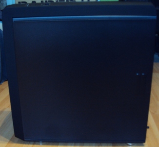

Mainiksin kohe, et korpuse külgedest oli äärmiselt raske pilti teha, kuna need on lihtsalt musta värvi, ning fotokas ei taha seda fokuseerida. Mõlemad küljed on lihtsalt musta värvi, ilma aknata. Ka ei ole võimalik osta aknaga lisapaneeli. Võimalik muidugi, et kunagi lastakse ka selline versioon välja. Mainida võiks, et kaantele on tehtud kaks kõrgemat kohta, kust saab kinni võtta, et paneeli oleks lihtsam eemaldada.

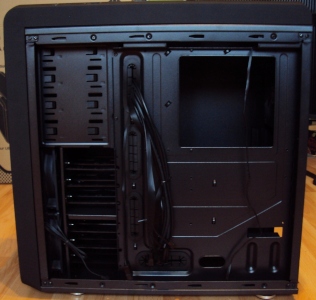

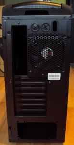

Siin on näha korpuse tagumine külg. Eelmistelt piltidelt nähtud küljepaneelid kinnituvad siia pöidlakruvidega. Näha on ka ava, millest tõmmates on võimalik ülemine paneel eemaldada. Tagaküljel on ainult kaks ava vesijahutuse voolikute jaoks, kuid kuhu sellel korpusel vesijahutuse radiaator üldse panna, jääb küll mõistatuseks. Vesijahutuse avade juures on ka USB 3.0 juhtme jaoks ava, mille otstarve jääb samuti mõistatuseks, kuna nii USB 3.0 kui USB 2.0 ühendused on mõlemad sisemiste pistikutega. Veel leiab tagant MidiTower standardi puhul tavalised avad emaplaadi liideste jaoks ning 7 laienduspesa, ning lisaks neile veel koha 120 mm ventilaatori jaoks. Lisaks on veel ka väiksemad kohad 80 mm ventilaatori jaoks, kuigi seda iseenesest kodulehele märgitud pole. Kõige all on veel koht toiteploki jaoks.

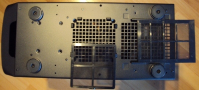

Pildil on näha korpuse alumine külg ning sellel ka tootja poolt paigutatud jalad, mis tõstavad korpuse maast päris palju üles. See detail on oluline toiteplokki õhu sissevõtu jaoks. Jalad on sellisest kummisest materjalist, mis näiteks minul parketi peal eriti libiseda ei taha. Korpuse allküljel on veel ka kaks tolmufiltrit, üks toiteploki jaoks ning teine 120 mm lisaventilaatori jaoks, mida kahjuks küll kaasas ei ole. Filtrid on lihtsasti eemaldatavad ning nii ei ole vaja puhastamise ajaks arvutit välja lülitada ning toiteplokki lahti kruvida, nagu sageli teiste korpuste puhul. Korpuse jalgadel on külje peal veel ka dekoratiivne hõbedane osa, mida on näha ka korpuse püstises asendis.

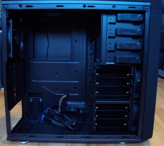

Korpus näeb seest välja selline, ning mahutab standardse Mini-ITX, mATX või ATX emaplaadi. Kokku on neli auku kaablite vedamiseks, ning lisaks on veel kaks väiksemat auku veel toiteploki juures, ilmselt esipaneeli juhtmete vedamiseks. Korpus on seest üleni must, ning kaalub tühjana ligikaudu 8.5 kg. Tootja poolt pole kõiki emaplaadi stand-off kruve paigaldatud, kuid nagu eespool mainitud, on nende kruvimiseks kaasas spetsiaalne väiksem kruvi. ATX mõõdus emaplaadi korral ulatub plaadi parempoolne äär täpselt kaabli vedamiseks mõeldud avadeni.
Korpuse tagumisel küljel on suur ava, mis võimaldab protsessorijahuti paigaldada ilma emaplaati korpusest välja võtmata. Veel on näha ka kahte väiksemat auku, kust saab samuti kaableid läbi vedada. Esteetilisele küljele mõjub hästi see, et kõik eelinstalleeritud kaablid on samuti musta värvi.

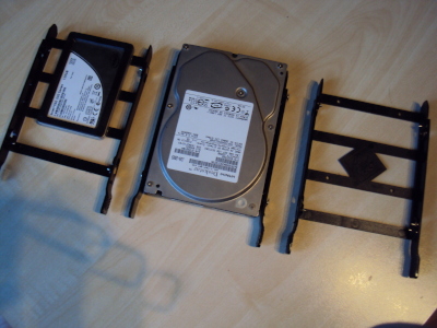

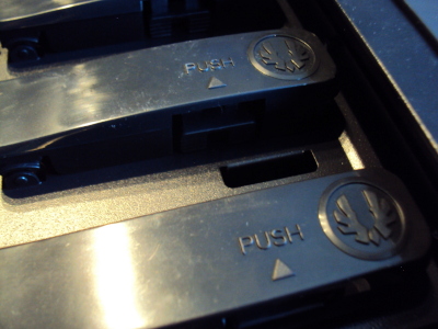

3.5" kõvakettaid on võimalik paigaldada maksimaalselt kuus ning 2.5" kettaid seitse, sealjuures on seitsmes võimalik paigaldada korpuse põhja peale. Lisaks on korpuse ees veel kaks ventilaatorit, mis puhuvad õhku kõvaketastele. Mõnus lisaomadus on võimalus kõvakettaboks osaliselt eemaldada. See tähendab, et korpusesse on võimalik paigaldada kuni 380 mm pikk videokaart. Pidin ka ise selle boksi eemaldama, kuna muidu ei oleks videokaart ära lihtsalt mahtunud. Kui kõvakettad oled sahtlisse ära paigaldanud, tuleb sahtel lihtsalt oma kohale tagasi lükata, ning sahtel kinnitub automaatselt.
Siin on esitatud ka väikene võrdluspilt, kus ühes raamis on 2.5" SSD, teises 3.5" kõvaketas ja kolmas on tühi. 3.5-tollise kõvaketta paigaldus on ilmselt lihtsaim, kuna seda sahtlit tuleb ainult painutada, et kõvaketas sinna sahtlisse mahuks. 2.5" kettad tuleb nelja kruviga alt kinni kruvida.
Ühtegi 5.25" seadet ma enda arvutisse ei paigaldanud, kuna minu jaoks on need ennast ammendanud. Välja arvatud võib-olla ainult veel mõne ventilaatorikontrolleri jaoks. Aga nende paigaldus on igal juhul lihtne - tuleb lihtsalt nupp üles tõsta, seade paika panna, nupp alla tagasi lükata ja ongi kõik. Kõigest paari sekundi küsimus.

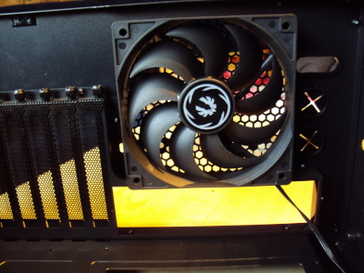

Korpuse tagaküljelt leiab kolmanda ventilaatori, mis on BitFenixi enda Spectre seeriast. Tegemist on taas tavalise Spectre ventilaatoriga, ilma LED'ideta. Nagu varem mainitud, siis on siia võimalik paigaldada ka 80 mm ventilaator.

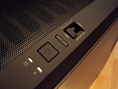

Ülevaate alguses sai näidatud, et korpuse esipaneelil on ventilaatorite kiirusekontroller. Sellel pildil on näha otsikuid, kuhu saab ventilaatorid ühendada, kuid kahjuks ei ole sinna võimalik ühendada 4 kontaktiga ventilaatoreid. Kuid see eest on pistikuid kokku viis, mis tähendab, et kui korpusesse võimalikult palju ventilaatoreid paigaldada, saab neid kõiki kontrollida ühe nupuga.

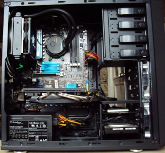

Süsteem:
Emaplaat: Asus M4A89GTD PRO
Protsessor: AMD Phenom II X6 1090T 3.2 GHz
Jahutus: Antec Kühler H20 620 (Push-pull, Gelid Wing 12 PL 120 mm @ 750 RPM ja Antec 120 mm)
RAM: G.SKill Sniper 8 GB DDR3 PC-12800 1600MHz
Videokaart: Asus HD 6870 DirectCU 1GB
SSD: Intel SSD 320 Series 120GB SSDSA2CW120G310
HDD1: Hitachi 250GB HDP725025GLA380 7200rpm SATA
Toiteplokk: Silverstone Strider Plus 500W ST50F-P
OS: Windows 7 Ultimate 64-bit
Korpus: BitFenix Raider
Esmalt tahaks mainida äärmiselt mugavat kaablimajandust, mis teeb silmad ette paljudele teistele korpustele. Emaplaadi taga on 27 mm ruumi, mis tähendab, et sinna taha võib üsna palju juhtmeid kuhjata. Lõpptulemus räägib ka enda eest, kuna korpus on juhtmetest eespool praktiliselt tühi, kui välja jätta ühenduspistikud. Sisu paigaldamist tuli alustada emaplaadi stand-off-kruvide paigaldamisest, mis oli tänu kaasolevale tööriistale väga lihtne. Osade korpuste korral oli vaja need kruvid tangidega kinni keerata, mis oli võrreldes käesolevaga äärmiselt ebamugav. Emaplaadi ja I/O-plaadi paigaldamine on tavapärane liigutus, ei midagi erilist. Ketaste paigaldamine võttis kõigest hetke, samuti videokaardi - kõik käis pöidlakruvidega. Toiteplokk oli samuti lihtsasti paigaldatav, kuna selle jaoks oli jällegi kaasas pöidlakruvid. Ainuke protseduur, mis rohkem aega võttis, oli kaablite vedamine ja peitmine. Siit pildilt on ka näha põhja all olevaid jalgu, mille hõbedane osa paistab korpuse alt välja. Kaasasolevad ventilaatorid on samuti väga vaiksed, isegi täispööretel ei ole neid praktiliselt kuulda.
Emaplaadi taha kogunes lõpuks päris palju juhtmeid. Lisaplussiks selle korpuse puhul on jällegi see, et 8-klemmise protsessoritoite vedamiseks on üles jäetud spetsiaalne koht, ning seepärast ei pea seda toiteploki pealt või mujalt veidrast kohast läbi vedama. Siit pildilt on ka hästi näha ka laialdane vaba ruum, mida võib vaja minna protsessorijahutuse paigaldamiseks. Samuti on kaablivitsade kinnituskohti väga palju. Pildilt võib näha, et protsessori toitepistik võib olla korpuse taga, ning küljekaas läheb endiselt peale.

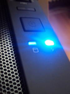

Pildil on kõrvuti vasakul olev kõvaketta aktiivsuse LED ja paremal pool on LED, mis põleb, kui arvuti töötab. Kõvaketta-LED ei vilgu eriti eredalt, kuid power LED on päris silmipimestav. Aga samas - kui see peaks häirima, siis võib alati juhtme emaplaadi küljest ära võtta.

Ventilaatorikontrolleri ühenduste puhul oskaks nüüd aga eelistada Nexuse poolt jagatavat lahendust.
See slaider + Nexuse tüüpi connector oleks super.

mikk36, teine võimalus, mida netis nägin, et mingi objekt panna näiteks korpuse kaane juurde. Aga ei tahaks samas pilti ära rikkuda sellega.
Maitse asi jälle samuti, mulle meeldivad sellised ühendused rohkem, mis Raider'il on. Fulmo GT mis ma natuke aega tagasi testisin oli samasugused nagu sinul ära toodud. Ja sellega oli see ajuvaba, et pidi andma eraldi molexi voolu, ning esipaneel tahtis samuti. Siis oligi see, et mu praegusel toiteplokil ainult 3 molexit ja siis tekkis nendest puudus või ei ulatunud. Raider'il on algselt need ventilaatori juhtmed kõik koos, kuid need saab lahti tõmmata üksteisest ja siis vedada, kuhu vaja.

Kaks molexit ühe asja tarvis oleks muidugi kerge overkill ja seda paneeli annab ju korpuses seal mitmesse eri kohta liigutada et ulataks normaalselt kaabeldada. Lisaboonus on nii 3-pin kui 4-pin ühendamise võimalus.

mikk36, seda küll jah, et 3 ja 4 pinniseid saab kasutada. Xigmateki korpusega olid näiteks sellised otsad kohe, et ääri polnudki nii, et said 4 pinnised ka ühendada. Aga kes vähegi asjalikum, lõikab lihtsalt ääre ära.

Kas see SofTouch™ tõesti ei võta näpujälgi külge?
Piltidelt sarnaneb sellele materjalile, mis IBM/Lenovo Thinkpadide kaantel ja Logitech MX hiirte külgedel kasutusel ja millele jäävad näpujäljed väga kergesti ja maha saada on raske.
Protsessori toitepistiku jaoks jäetud auk tundub kahtlaselt keskel olevat. Paljudel emaplaatidel on see pesa vasakus servas, nii et juhe ei pruugi ulatuda. Kuidas sellega siis ikkagi on?

von Wu, selliseid näpujälgi ei jää, nagu tavaliselt muude materjaldiega jääb. Ilmselt kui näpud ikka rasvased jäävad nii või naa peale.
Ei saa aru eriti hästi, see auk on ju äärmiselt lai, nii, et olgu ta vasakul või paremal, peaks ta nii või naa ulatuma. Kuid siin tuleb ka mängu see, kui pikk toiteploki juhe on.

Ahhaa, suure pildilt on nähe, et see auk on tõesti päris lai.
