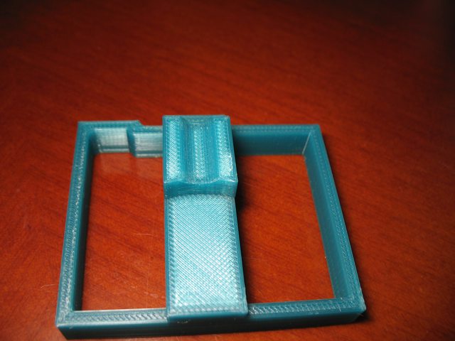

Seda pidi kipub prõks käima jah. Paar vidinad veel maha kukkunud ja krõps z telje pealt pooleks.
Ma ei mäletagi enam mismoodi see katki läks. 100% infill. Materjal esun PLA. Simplify3D ja chris elkin profiil.
https://www.thingiverse.com/thing:2469518
