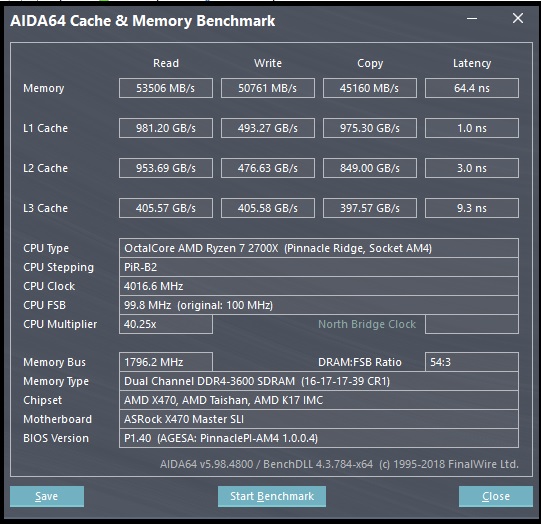

Tõsi. Sain nv enda AMD build kokku. Proovisin ka proset kellata, aga hetkel lasin def ja tegelen mäludega.
Mäludeks on Kingston HyperX Predator RBG 2933Mhz ja hetkel on kellatud 3600MHz peale. Prose perf tõuseb märgatavalt, kaasa arvatud mem read jne.... thumbs_up.gif
Mis Samungi mälud seal on? Ning mis siis timingud old 3600mhz peal?

Viilutaja kirjutas:

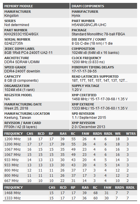

Mäludeks on : https://www.kingston.com/dataSheets/HX429C15PB3AK2_16.pdf ja pingeks 1.35v, mille määras XMP #1.

Kremka kirjutas:
See on ikka ulme, et selline mälu teeb 3600mhz ja CL16 peal... ning selle voldiga veel icon_biggrin.gif
Sest hind on ju super nendel!
https://www.hinnavaatlus.ee/1186888/kingston-ddr4-hyperx-predator-rgb-16gb-kit/
Saad sa oma CPU-Z screenshoti panna kiirusest ja ka mälu infost (mudeli nr jms)?

Kremka kirjutas:
Ole hea ja tõmba Thaiphoon Burner
http://www.softnology.biz/files.html
ja tee screenshot mälu settingutest ("Read SPD on ..." all olevast väljundist)

sõnum 24.09.2018 16:35:18 vasta tsitaadiga
Panen siia nüüd screenshotid, kõigest mis küsiti.
CPU-Z
Spoiler Spoiler Spoiler
Thaiphoon Burner
Kes julgeb osta veel poest ja testida, kas on sama hea komplekt?

2018 25nädal, päris uus kraam thumbs_up.gif.
