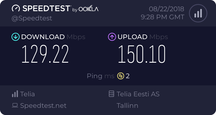

Upgradesin AC66U -> hAP AC2
Kõik Telia IPTV teenused toimivad probleemideta. Wifiga ei paista ka probleeme.
https://www.speedtest.net/my-result/d/a74bec2a-2077-4a9e-9ce8-4e30a8d61823
Huvitav karbike thumbs_up.gif Selle rahaeest küll midagi paremat olemas ei ole.
