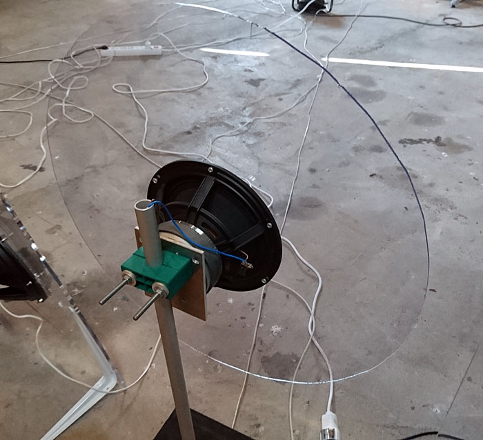

Kodukujundus on keeruline asi aga kui Visaton B200 lauale (~1200x600mm) panna siis oleks ~110€ + vineeritükk ja tulemuseks VÄGA hea dialoogi edastaja.
Võibolla kasti pannes, poleks ka hullu - tootjal lahendused olemas.

B200 puhul see ju tükihind, ja siis ka vist pigem on see enamvähem selline odavaim võimalik euroopas, aga mitte eestis. või saab seda eestist kuskilt kohapealt reaalselt 110ga?
muidu peaks b200 tõesti kena asi olema, kuid ma ütleks, et kindlasti mitte tüüpilise tavakasutaja esimene valik. "tümistamist" tavamõistes ei kannata ja kui ilma supportiva subita kasutada siis pole tavakasutaja jaoks kindlasti ka piisavalt bassiotsa. mina paneks sellise vist ainult avatad vineerile ja eks see vineer peaks siis ilmselt olema mõningase pindalaga ikka ka, et mingigi madalam osa säiliks. juba see aga välistab ilmselt sellise kõlari paljude jaoks. + kassid, lapsed ja muud loomad ilmselt hävitaksid sellise kõlari mõne hetkega ühelt või teiselt poolt icon_biggrin.gif
aga oled muidu ise kasutanud seda elementi marcor1? tahaks teada, mis selle gradual rolloffiga tegid, karakteristik põmst kukub sujuvalt 10khz'st kuni 50'ni välja ja üsna suuresti siiski, oma 15db vist kokkuvõttes. miski basic lowpass filter või lihtsalt off-axis kuulata ja balanseerub ise paika? saaks kuskilt kasutatud b200 paari hea hinnaga võiks täitsa huvi pärast ühe almost full-range OB peakõlari paari tekitada omale icon_biggrin.gif

B200 võlu ongi selles, ilma filterdamata, kõlab laual suht sirgelt. Muidugi ~180...200Hz peal kukub kolaki (-10dB) ehk ilma kasti/DSP-ta ei tule 50 Hz lähedalegi. Meesvokaalide puhul jääb seetõttu mõnikord "kõhnaks". Seetõttu fullrange OB kõlarid võivad pettumus olla kui ainult naisvokaale ei kuula (või siis tuleb paneel väga suureks ajada). Bassi lisamisel on juba kõlari moodi ning kõrgete lisamine, viib tsentri rahuldavale tasemele ning lisab nüansse; aktiivfilter/DSP; biamping. Muigugi see kõik viib hinna üles, et niisama ajaviiteks katsetada.
Samas nende Solo 20 lahendus, paistab pildi järgi, kodukino tsentriks igati sobiv olema - vb. pole eriti vaja filterdadagi, kuna ress teeb seda vist ise; lisaks on seal mingi muhu silumiseks noch filter.
Ehk kokkuvõtteks - OB pole "holy grail" vaid lihtsalt alternatiiv, oma plusside ja miinustega.
Küll olen ma seda usku, et olemasoleva kolmeribalise ümberhäälestamine DSP ja biampingu abil, võib selle järgmisele levelile viia, just keskriba ja madalsageduse lõikekoha "mudastamise" vähenemisel ning bassi silumisel kuulamiskohas.
