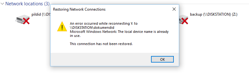

Tere,
pealkiri ütleb suhteliselt ära milles probleem aga kirjeldan tausta veidi. Võrgus on mitmeid arvuteid, kõigil jookseb windows 10 viimaste uuendustega. Võrgukettaks on Synology NAS samuti viimased uuendused peal. Vahetasin välja gateway peale mida hakkas jama pihta. Varem oli mingi VDSL ruuter ja nüüd on sai kiirema ühenduse peale ja on kasutuses mingi Asuse ruuter netti jagamas(see sama ruuter oli enne ka võrgus kuid ipsid ei jaganud vaid forwardis ja tekitas wifi levi). Ainus mis võrgus muutus oli siis väline IP, teine ruuter ja samuti ka gateway IP. Muutsin NASis ja kontrollisin arvutites ka üle, et gateway aadressid oleks õiged jne.
Probleem nüüd selline, et peale restarti on võrguketas ilusti kättesaadav. Mul mapitud kettad ning samuti networki all näitab teisi arvuteid ja minu võrguketast ka ilusti. Kui arvuti on sleepi peale jäänud (ja sealjuures ükskõik milline nendest arvutitest), siis enam võrgukettale ligi ei saa. Saan errori et the local device name is allready in use. (pilt lisas).
Mida teinud olen? Olen flushinud dnsid ja winsocke resetinud kohe alguses. Ei andnud tulemust. Synology ja arvutite SMB versioone kontrollinud (peaks toimima kõik SMB1 - SMB3). Mapitud kettad lahti ühendanud ja uuesti lisanud, ikka sama jama. Veider ongi see, et peale sleepi on synology ketas võrgust kadunud. Ma ei saa aadressiga ühendades ka ligi sinna. Brauseris IP'd kasutades saan ligi ja toimib kõik.

Kui arvuti sleepi läheb ja üles ärkab, siis saab uue IP? Või on sul arvutitel staatilised IP-d määratud?

DHCP jagab IP'd aga on samad koguaeg, peale restarti kui ka sleepi on sama ip käes koguaeg.
