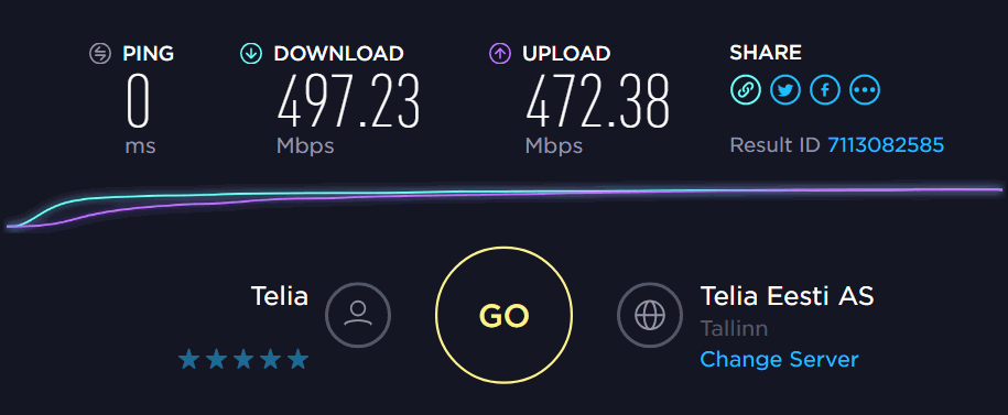

PS. Millal Telia koduleht lõpetab mu linnakorterisse 500Mbit/s pakkumise, mida ma tegelikult ei saa?
EDIT: Hm, seekord sai siiski 500/500 neti ära tellida... Vaatame siis, kas aktiveerub viperusteta... jep, olemas!
Spoiler
