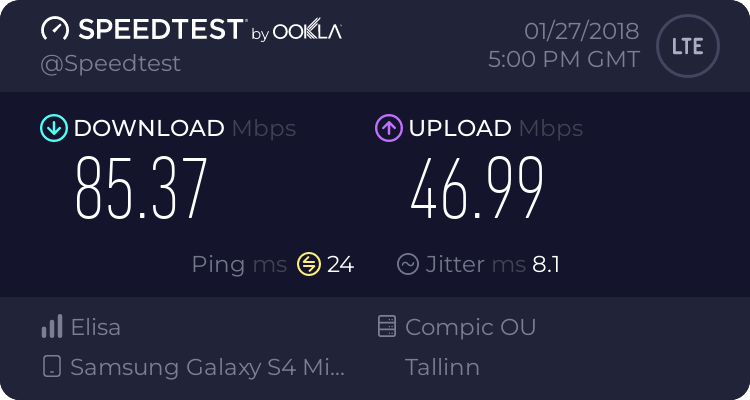

sõnum 27.01.2018 15:38:45 vasta tsitaadiga
Edit - eespool kirjutasin, et Elisa vahetab oma 4G tehnikat välja 4,5G (Pre-5G) tehnika vastu.
Ning, et kes tahab saada Kõrgemat Prioriteeti ja paremaid kiiruseid, see peab siis omama ka 4,5G toega seadet. icon_cool.gif
Nüüd siis üks kiirusenäide, Mustamäel.
Ühenduse loob ning USB-Hotspotiga arvutisse jagab:
Vanake icon_cool.gif Samsungi, kuni 100Mbit/s kiirusega, 4,5G toega telefon.
Ning kiirus praegu toas, signaalitugevusel -75dB:
PS: Seda kiirust ma kätte ei saa kuni 150Mbit/s kiirusega 4G tehnika abil, ainult 4,5G tehnikaga.

Edit eelmisele Testile lisaks:
Käisin, sama vanakese Samsungi Pre-5G toega telefoniga "teises toas".
Seal oli tibake tugevam signaal ning kiirus siis selle telefoni "maksimaalne kiiruselagi" (100Mbit/s kiirusega telo).
- ja kui eelmine test oli päevasel ajal, siis nüüdne on Prime Time ajal tehtud.
Nii, et kui on Pre-5G tehnika, siis Prioriteetide tõttu on suur kiirus ikkagi kõikvõimalikel kellaaegadel olemas.
PS: See vanake-Samsung on tuttava poolt välja visatud kui vanake ning ajast maha jäänud mudel.
Kuid kuna ma loen alati Manuaale, siis seetõttu ma ka sellise teksti leidsin:
Ning testid näitavad selgelt, et nii on see vähemalt Elisa ning Telia võrgus. Tele2-s pole viitsinud katsetada.

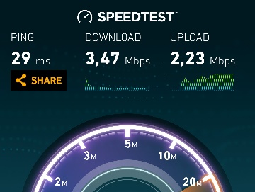

Manus
Mobiilis
Mobiilis

ping ok, aga kiirus kehv

Ma tehnikas võhik,mis see ping tähendab muidu?
Sellepärast lähengi Tele2 üle,et normaalse kiiruse saaks netti mobiilis.
Kommentaarid: 1 loe/lisa Kasutajad arvavad:  :: 1 :: 0 :: 0
tagasi üles
Anna tooli
liitunud: 16.03.2006
Autoriseeritud ID-kaardiga
sõnum 11.02.2018 23:34:03 vasta tsitaadiga
tsitaat:
teised operaatorid, sh ka sinu elisa, pakub nö piiramatu kiirusega pakette
need 3.5/2 on sul paketiga seoses piiratud
küsi neilt kaasaegsemat pakkumist
