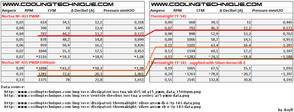

tsitaat:
Noctua A14 pwm
Komistasin otsa infole, kus Thermalrighti tooted teevad sama töö ära odavama raha eest:
edit: Lisasin mõned kopruse vendid HV-sse, ent kahjuks pakkumisi palju pole
https://www.hinnavaatlus.ee/search/?query=Thermalright+Case+Fan+TY

sõnum 07.01.2018 13:14:54 vasta tsitaadiga
Early Access kirjutas:
tsitaat:
Noctua A14 pwm
Spoiler Spoiler Spoiler
Nii on, CPU peal istub Thermalright Silver Arrow ty143 ventidega, noctuatega vahet ei tee.
Samas Fractali enda vent teeb 3-4 kuuga juba madalas otsas vaikset krõbinat.
3x vähekasutatud noctuad sain ärifoorumist, vist 5€ tk.
