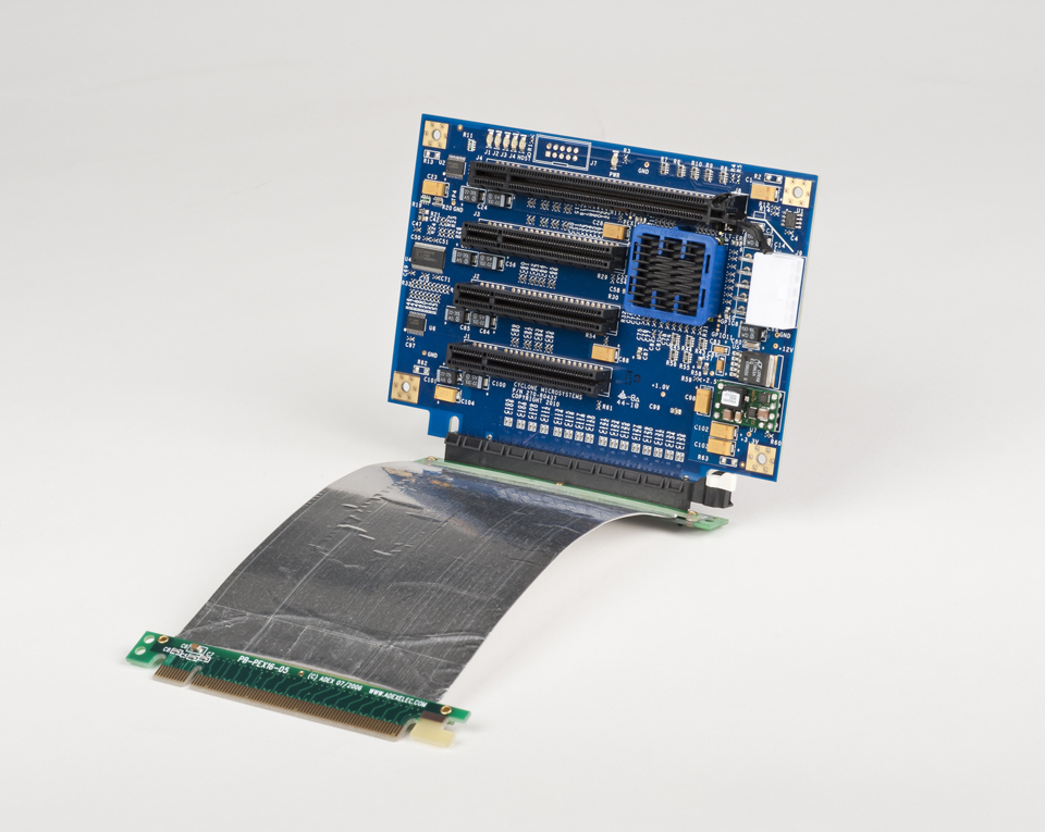

Kas on võimalik ühte PCIe x16 pessa panna kaks x2(x4) PCIe kaarti? Kui võimalik siis kuidas neid "üleminekuid" nimetatakse v mis märksõnade järgi otsida netist?

Riseriga on võimalik.
RSC-R2U-2E8 või RSC-R2UG-2E4E8 supermicrolt pole väga kallis.

See 90 kraadi nurga all, teine kaart jääb ette. Mingeid muid lahendusi ka on?

Edasi lähed flekskaablitega, näiteks. Aga otsi netist, ma andsin teeotsa kätte. Enamasti on nad lihtsalt serveritele tehtud kus vaja püstine kaart 1U või 2U kesta külili panna.
edit: ahjaa, emaplaat ei pruugi muiudgi aru saada, et mitu kaarti selle riseri küljes on. BIOSis on korralikematel valikuvõimalus, kuidas PCIe slottide laius jaguneb, kuid verifitseeritud on need ainult vastavate serveriplaatide jaoks.

Ahah, tänud, eks ma uurin.
Leidsin selle netilehe alguses http://www.cyclone.com/products/expansion_backplanes/
Seal selline toode (hinda ma muidugi ei tea veel) PCIe2-437 http://www.cyclone.com/products/expansion_backplanes/pcie2-437.php selle manualist jäi lk6 silma (Voltage +3.3VDC +/- 9% ja +12VDC +/- 8%) kas nii suur erinevus on ok taolisel juhul, kahtlane?
Kas muidu sellistel riseritel olevaid erinevaid kaarte saab kasutada samaaegselt, ilma, et nende läbilaskevõime kannataks.
Mis see sinine "asi" seal kaardil olla võiks? Pildil ülevalt teise PCIe pesa kõrval, paremal pool.
Spoiler Spoiler Spoiler
Tänud

Longero, Heatsink tundub olema. Arvatavasti PLX kiibi jahutamiseks.

Seal peaks jah, PLX kivi olema, mis iseseisvalt "jagab" PCIe siini temataga istuvate kaartide vahel. Selline aktiivlahendus peaks töötama suvalise PCIe pesas - samas on ta kindlasti kallim kui minu eelmainit' pasiivsed riserid.

Vabandust, et veel tüütan, aga mõned asjad täiesti arusaamatud.
Vaatasin, et Riser Cards on erinevate omadustega. Siin näiteks Supermicro Riser Cards list https://www.supermicro.com/support/resources/Riser.cfm
Lehe ülaosas sorteerimiseks palju erinevaid valikuid. Kas millelegi peaks rohkem tähelepanu pöörama v mis võiks paremad olla?
1. Output Type... Mis tähendavad kaks v enam märget, näit "Signal: (2) PCI-E x4 ja (1) PCI-E x8"?
2. Thermal Sensor... Mis see teeb? Passiivkaartidel see samuti, muidu arvaks, et PLX kiibi kaitseks.
3. Auto Detect... Kui pole Auto Detect, kuda siis tuvastatakse?
4. Saan nii aru, et need mis PLX kiibiga on aktiivkaardid ja paremad?
5. PLX kiipe on erinevaid ja mõned ei pruugi hästi toimida... tasuks rohkem netist uurida enne?
6 Kas PLX jagamine toimib umbes nii. Oletame, et on PCIe x8 Riser Card millel näit x2,x4,x8 PCIe pesad. PLX ei lase üle x8 kasutada? Kas x8 puhul on võimalik kaht x2 ja x4 kaarti korraga kasutada v saab kasutada ikkagi ainult üht kaarti korraga?
Tänud kui keegi esimesele kolmele pakilisele küssale vastaks. Eks uurin ise ka veel.

Longero kirjutas:
PCIe bifurcation on termin, mille järgi võiks otsida, niimoodi leiad ka emaplaadid ja vastavad BIOSe versioonid, mis seda toetavad (kipuvad enamasti mITX olema). Kui serverilahendusse läheb siis sõltub juba konkreetsest plaadist ja nõudmistest.
