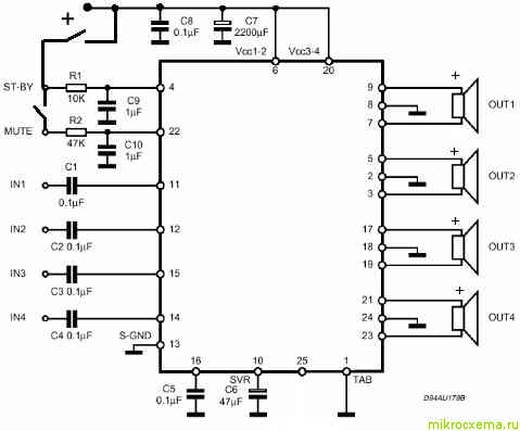

Vondur, sa ise ikka saad aru, mis pildi sa siia kleepisid?

Vondur, sa ise ikka saad aru, mis pildi sa siia kleepisid? |
Põrguvärk... sinuga on asi hullem kui ma arvasin... Okei, selgitan nagu 5 aastatsele. Skeemi ära vaata, kirjutasin ju spetsiaalselt sinu ühesuunalise aju jaoks, et see on esimene ettejuhtuv skeem, asi pole selles nelja kanaliga lõppvõimendis, vaid plussiga märgitud valjuka sümbolis. Ja karusloomal on hea tähelepanek, tõesti hakkab suure võnkeamplituudiga valjuka mähis vastu magnetit taguma kui selle klemmid tagurpidi ühendada. Sina muidugi pole sellest kuulnudki jah? Täitsa müstika, kus sinusuguseid võsaeksperte küll tehakse.

Vondur, vastu magnetit hakkab valjukas peksma siis, kui piisavalt tugeva SIGNAALI valjukasse lased, mitte sellest, et klemmid teistpidi ühendad. VAHELDUV VOOL, mees vahelduv vool.
Nii, siin puust ja punaseks, rohkem ma ei viitsi seletada, ilmselgelt füüsika tunnist mitte tuhkagi sul kõrvade vahele pidama ei jäänd.
