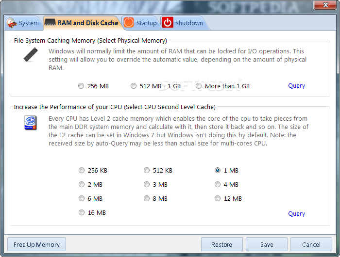

Sattusin surfamise käigus sellise screenchoti peale (Spoileris, alumine pool pildist). Progeks "Windows 7 Manager" http://www.softpedia.com/get/Tweak/System-Tweak/Windows-7-Manager.shtml
Kas see on sama asi mis siin http://www.pctools.com/guides/registry/detail/116/ ja ka selle näppimine midagi annab? Muidu on selle väärtus 0. HKEY_LOCAL_MACHINE\SYSTEM\CurrentControlSet\Control\Session Manager\Memory Management

Longero, Isikliku kogemuse põhjal - ei. Nende registriväärtuste näppimine suurt ei muuda. Minevikus ma olen vaadanud teste ja on välja tulnud, et Win isegi ignoreerib osasid väärtuseid. Võimalik, et palju on ka legacy registrivõtmeid mis uuemal raual enam ei toimigi.
