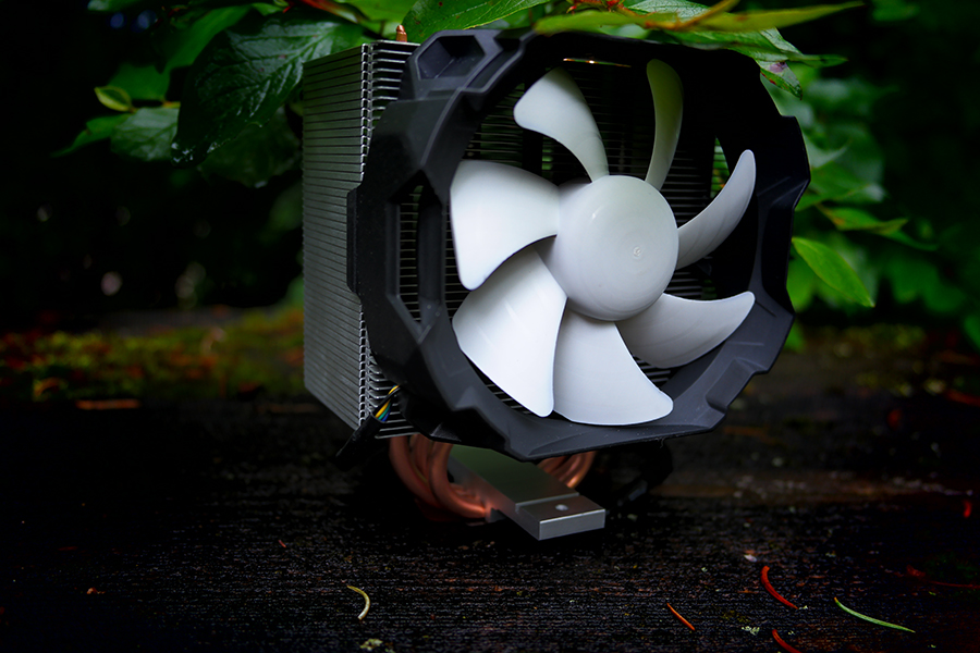

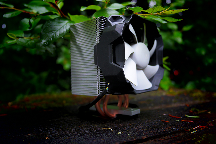

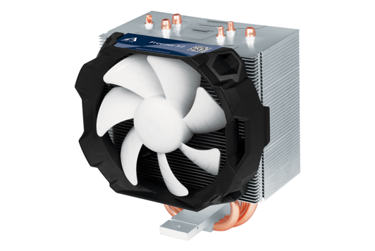

Pea-aegu kõrvale kuulmatut ja kompaktset jahutit on raske leida, kuid ARCTIC Freezer 12 võib olla just see. See väike jahuti pakub pool-läbipaistvat disaini, omades 92 mm ventilaatorit, mis hakkab alles tööle, kui PWM signal on üle 40% - jahutil enamasti ventilator ei tööta, kui just protsessor ei ole suure koormuse all. Isegi kui süsteem on täiskoormuse all, siis ARCTIC on märkinud ventilaatori tekitavaks müraks 22dBA – mida võtta nii ja naa kuna tegu on ikkagi turundusega.
Freezer 12 on järg ARCTIC Freezer i11 perekonnale, mis samuti pakub vaikse disainiga ülesehitust kuid mitte passiivset jahutust. Tähelepanuväärne on see, et ARCTIC lisas jahutile ka AMD AM4 toe, kuna Freezer i11 toetab ainult viimasied Inteli kinnitusi. Jahuti jahutusvõimsust on reklaamitud kuni 150W TDP, mis peaks suutma ära jahutada ka kõrgemad inteli ja AMD protsessorid. Eriti peaks jahuti pakkuma huvi Rayzen 7 protsessoritele, mis omavad 95 watti TDP ning Inteli osa poolepealt on Intel Core i7-7700K võimsus 91 watti TDP. Kuid muidugi on need kõik tehaste seadetega ning kui on plaan teha ülekiirendust siis tsauks ka vaadata suuremate ja võimasamte juhutite suunas. ARCTIC on oma jahutis väga kindel ning seetõttu on nad andnud jahutile 6-aastase garantii ning peaks viitama heale kvaliteedile.
ARCTIC on suutnud tõsta ka ventilaatori töövõimsust ja efektiivsusastet, mis kokkuvõttes annab parema jahutuse ning tehes kõike seda vaikselt. Plastik-kinitused, mis on külge ehitatud 92mm ventilaatorile muudavad jahuti külge kinnitamise väga lihtsaks. Kui jahuti paigutada Inteli süsteemile, siis on võimalik paigutada jahuti suund soovitud suunas, kuna kinnitusmehhanism on ruudukujuline. AMD platvormil on asi rohkem piiratud ning ventilaatorit saab kasutada ainult kahes suunas.

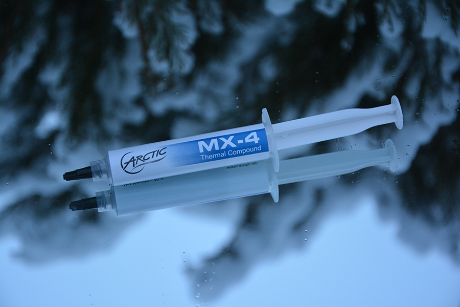

Freezer 12 jahutil on ribide vahele paigutatd 6mm kuumustorud, mis on otsekontaktis protsessoriga – levinud disain tänapäeva moodsadel õhkjahutitel. ARCTIC annab kaasa MX-4 termopasta, millega tuleb kaasa ka kõige parem jahutsvõimus, millele viitavad ka tehtud testid. Jahuti peaks mahtuma enamikesse väikest mõõtu korpustesse.

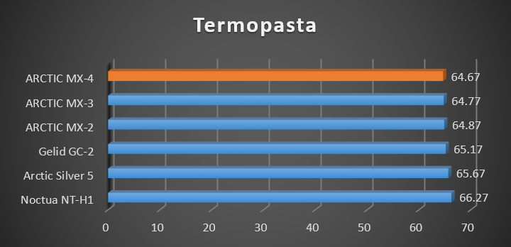

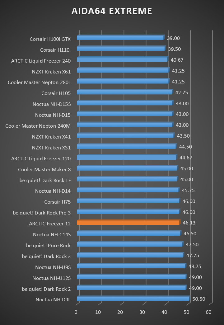

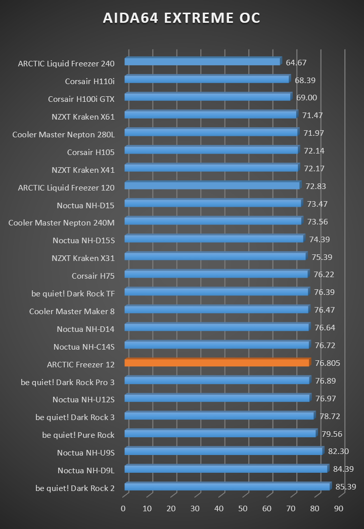

Jahuteid sai testid AIDA64 EXTREME programmiga. Kõik jahutid olid seatud maksimaalse jahutuse peale, millega seoses siis ventilaator(id) või pump töötas täie võimsuse juures. Iga test kestis 30 minutit. Protsessori ülekiirendus oli seatud emaplaadi poolt automaatselt, milleks oli 4,4 GHz 1.285 V juures. Protsessorit oleks saanud veel kaugemale lükata, aga ohutuse mõttes, kuna ei teadnud kuidas üks või teine jahuti jahutamisega hakkama saab sai seatud ohutu 4,4 GHz ülekiirendus, mis OCCT programmi jaoks on 33,3% ülekiirendust. Testis osales kokku 25 jahutit (11 nendest olid kõik ühes vedelikjahutused ning 14 õhkjahutused), mis olid käeulatuses ja mida sai laenata mõne kaasfoorumlase käest. Toatemperatuur testimise käigus oli 22,5 kraadi. Mõõtmistulemused on korrektsed, kuid võib esineda mõõtmisvigu, seega võib võtta tulemusi kui pluss või miinus üks kraad saadud tulemuste suhtes. Jahutite puhul sai kasutatud ARCTIC MX-4, et kõik oleks õiglane.
ARCTIC MX-4

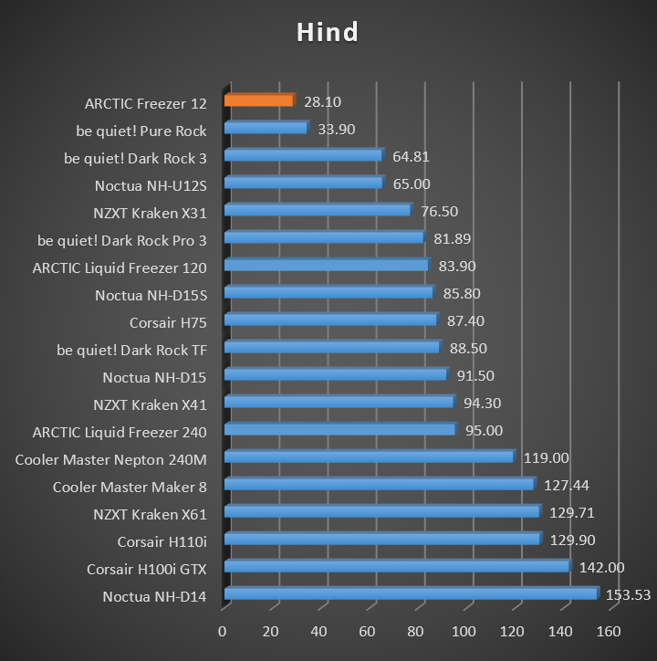

Osad jahutid on võrdlusest puudu, kuna ei ole enam müügil, seega on hinna võrdluses ainult need, mis ma leidsin. Mõne hind on mõjutatud sellest, et toote müüjat on Eestis ainult üks, mille tulemusena suhtuda sellesse võrdlusesse lihtsalt illustreeriva pilguga. Hinnad pärinevad (18.06.2017) kõige väiksema hinnaga pakkujatelt HinnaVaatluse andmete põhjal.
ARCTIC Freezer 12 hinnaks on 28,10 € mis pärineb kõige väiksema hinnaga pakkujalt, toote pakkujad HinnaVaatluses link

Võimatu on aru saada, mida graafikud väljendavad. Päisest välja ei loe ja ja ühikuid pole ka kuskil mainitud.

Päris korralik töö tehtud, nii pikka võrdlusnimekirja ei oodanudki. Tempid on ka isegi Noctuaga võrreldavad? 9cm ventikalt ei ootaks seda, eriti raske on uskuda, et 9cm vent vaikne ka veel on.
Evo 212 kasuks räägib, et on kitsas ning hea mälusid paigutada. x99 platvormil vist sellist probleemi ei tekigi, sest emaplaadid suht laiad?
30min juures peaks juba kast üles soojenema jah, samas suuremate radikate eelis võib tulla sealt 30min edasi esile, kui kast kuum ja väiksemad jahutused enam ei jõua ära jahutada...
Kuidas kõrva järgi näiteks corsair 110 ja Arctic 12 võrdleks valjuse osas?

samamoodi suudab iga suvaline ligilähedaste mõõtmetega kolakas ilma ventikata töö ära teha. tänapäeva prosed on üldse sellised, et ma ausalt öeldes ei taju mis pointi on veel mingeid jahutite võrdlusi teha...ostad kõige odavama käraka ja laod peale, kõik! kui +- paar detsipulli on oluline siis vahetad ehk ventikat ka...või siis jah, võtad selle lihtsalt ära nagu näiteks mina olen harrastanud juba viimased 5 aastat.
siinse võrdluse jutt ja pildid on ilusad aga ega need võrdlustabelid ei ütle tegelikult mitte midagi, seni kuni mürataseme võrdsustamist ei ole tehtud. või siis vähemalt erinevate jahutite mürataset ära mõõdetud ja kirja pandud.

Kui võimalik siis võiks ka mürataseme tabeli teha. Suht kindel, et korralikum noctua jahutus, hind kah vastav, teeb oma vaikusega enamik tower jahutitele pähe just vaikuse ja jahutus omaduste suhtes. Hetkel tunduks tabelis, et see Freezer vurr suudab mõne palju kõrgema hinnaklassi jahutiga konkureerida vabalt. Kuid kui uurida ülevaateid kus ka db välja toodud siis ei ole asi enam nii hea.
