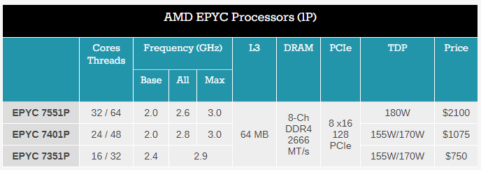

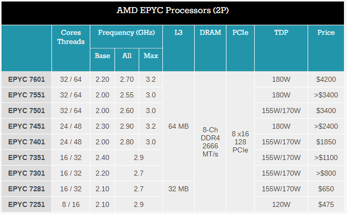

Epycute all/singlecore max turbo on ilusti kirjas.
