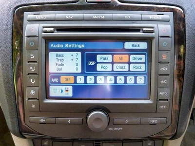

Jänes
HV kasutaja
liitunud: 16.11.2003
05.08.2017 17:49:34
salatoimik kirjutas: |
Nojh, et raadio kätte saada on vaja ebayst need krdi võtmed tellida. Ühesõnaga lihtsam on järgmine nädal esindusse minna ja lasta neil seal see lukust lahti teha. Aku lahtiühendamine ei mõiganud.
Lisaks veel V seeria peaks olema, millele nagunii generaatorit pole, nagu selgus. |
1 ja 6 korraga vajutada ja all hoida, peaks ära näitama seerianumbri.
Spoiler
Ei ole küll kõik serialid aga võib olla joppab.
http://www.freefordradiocode.co.uk/forum/download/file.php?id=146

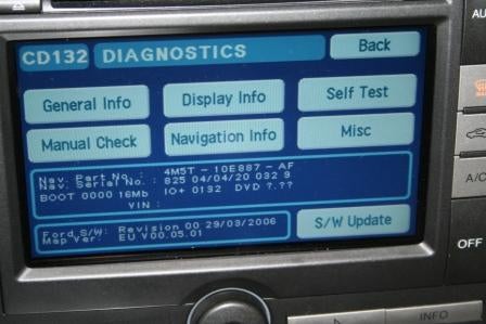

Jänes
HV kasutaja
05.08.2017 20:31:18
Mul jah selline, väga ei hoia
Spoiler
Siis ei ole V seeria, Denso on.
Accessing the Diagnostics
Turn on the igntion Turn on the Headunit Press 'NAV', then Agree. Press and hold the 'MENU' button for about 10 seconds At this point you should have the following screen
Spoiler
Type in the following code - 842520 Press Enter
You will now have this screen
Spoiler
http://www.fordwiki.co.uk/index.php?title=Touchscreen_Sat_Nav_-_Information_and_Diagnostics_PART_1
