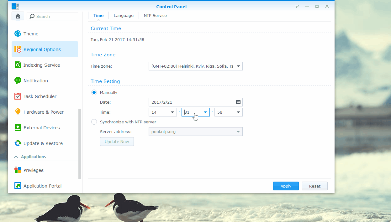

sõnum 23.08.2017 12:16:06 vasta tsitaadiga
Heietan vahepeal siis jälle oma kella teemat icon_biggrin.gif. Vahepeal oli täitsa normaalne, nädalaga mõni sekund ainult vale. Peale viimast uuendust 6.1.3, 15152-3 versioonile on asi jälle täiesti käest ära - 3 päevaga on kell juba 52 sekundit ette vuranud. Ehk siis jätkub trend, et läheb kuu ajaga 10 minutit ette ning ainult restartides süngitakse kell NTP serveriga ära.

Dijital, äkki on bugi mida Synology klienditugi (mis on täitsa pädev enda kogemuse põhjal) saab aidata lahendada?
tagasi üles
Dijital
Dijital
liitunud: 09.06.2003
sõnum 23.08.2017 19:37:15 vasta tsitaadiga
Ma olen nendega suhelnud nii sellel teemal kui ka mitmetel muudel teemadel. Siis positiivne on see, et nad tahavad aidata. Negatiivse poole pealt on häda selles, et esimese kolme kirja jooksul nad ei loe peale kolme sõna eriti kaugemale kirja sisu ning ei vasta konkreetsele küsimusele icon_biggrin.gif. Ükskord ma lausa vihastasin ja saatsin korraliku noodi neile. Seepeale anti mingi pädevam tüüp kirjavahetuseks, kes küll kirja läbi luges ja isegi vastas konkreetsele küsimusele, aga noh, probleemi see ei lahendanud. Mu küsimus oli toona, et kas on võimalik minna väiksemalt kettalt üle suuremale, kui kahest kettapesast on kasutuses ainult üks Basic süsteemina, ning kasutades selleks teist kettapesa, ilma, et peaks hakkama uuesti nullist pihta rakenduste ja seadistamisega. Noh a la stiilis väiksemast tehakse suuremale kloon ja siis tõstad selle esimesse pessa vana ketta asemele ja kõik jätkub ühe kettaga jälle edasi, nagu midagi poleks vahepeal tehtud, ainult et ruumi on rohkem.
Aga tagasi tulles selle kella teema juurde, siis meie kirjavahetus katsetades kõikvõimalikke Time Schedule ja Putty käske lõppes sellega, et nad tahtsid, et ma teeksin nende jaoks admin konto oma purki, et nad siis saaksid hakata seal katsetama asju. Ma seda küll ei tahtnud tegema hakata. Vbl on mu hirm muidugi asjatu, aga kuidagi ei tunne end hästi selles suhtes, et keegi kuskilt tuleb ja hakkab midagi katsetama.
Analoogseid kella süngist välja minemisest on ka Syno kasutajafoorumis varem juttu olnud. Üks teema: https://forum.synology.com/enu/viewtopic.php?t=65823

Aga kas seal teemas mainitud croni panek ei olekski lahendus? Võinoh, "lahendus" kui täpne olla - aga annaks tulemuse.
Using Task Scheduler, I've scheduled the launch of the ntpdate command.
Control Panel -> Task Schedule
Create a script task
Script can be : /usr/sbin/ntpdate -u -b pool.ntp.org
Schedule for a daily execution
I've tried it, the command executed through the scheduled task works well and synchronizes the time correctly.

sõnum 23.08.2017 20:15:26 vasta tsitaadiga
Mul see sama käsk scheduleri all oligi ning ka Syno andis sama käsu mulle. Ning samamoodi kui Puttyga seda käsku lasta, siis öeldakse vaid, et kell vale XX sekundit ja kõik. Midagi ei tehta.
Panen siia ka pildi, mille Synole saatsin toona, et isegi manuaalsel kellaaja määramisel, ei peeta seda millekski. Üritan seal kellaaega minuti tagasi keerata, kuid peale Apply vajutamist on ees olev kell lihtsalt omasoodu edasi käinud.
