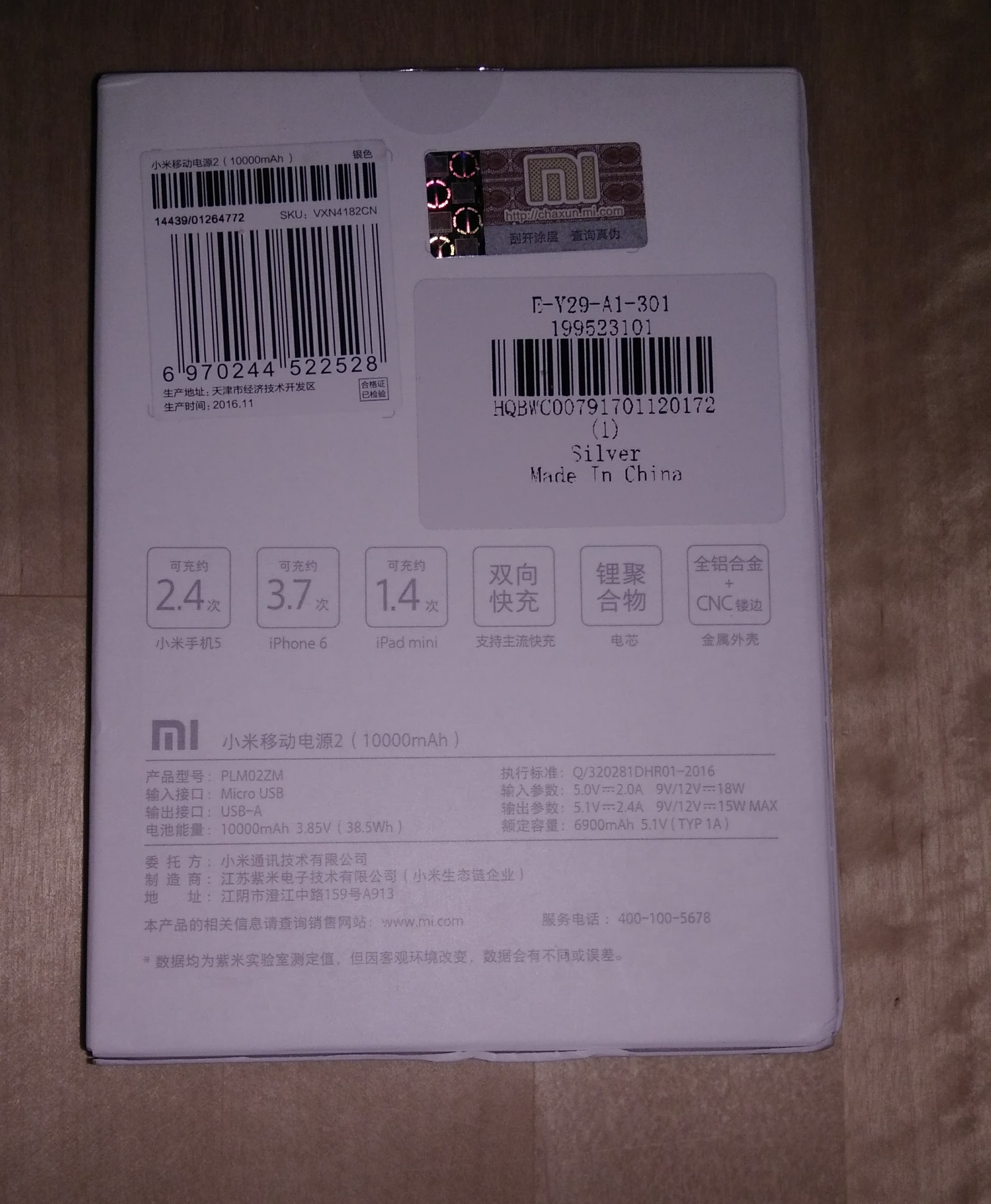

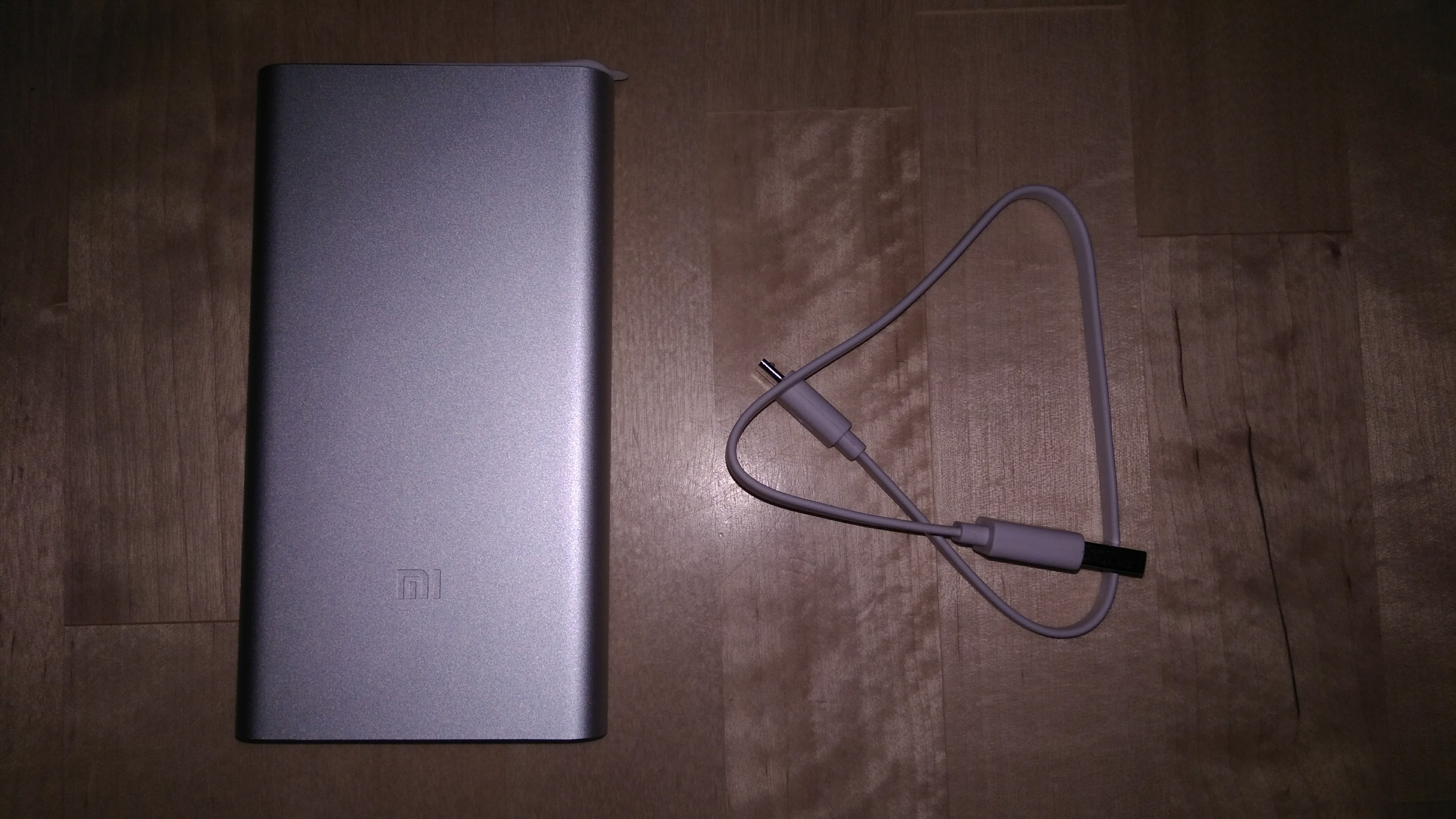

10000 mAh korralik akupank.
Xiaomi on väljalasknud uue 10k mAh akupanga (PLM02ZM), mis erinevalt eelmisest ei kasuta enam AA mõõdus akumooduleid vaid telefonitüüpi Li-Po leht-akut. Samast akupangast on olemas ka USB-C versioon, nimega Power Bank Pro
Tänu Li-Po akumoodulile on ta keskmise (loe kui 5"-5.5") mobiiltelefoni mõõtu ja veidi raskem/paksem, korralikus alumiiniumkestas mitmekordse täislaadimisvõimega aku-abimees.
tsitaat:

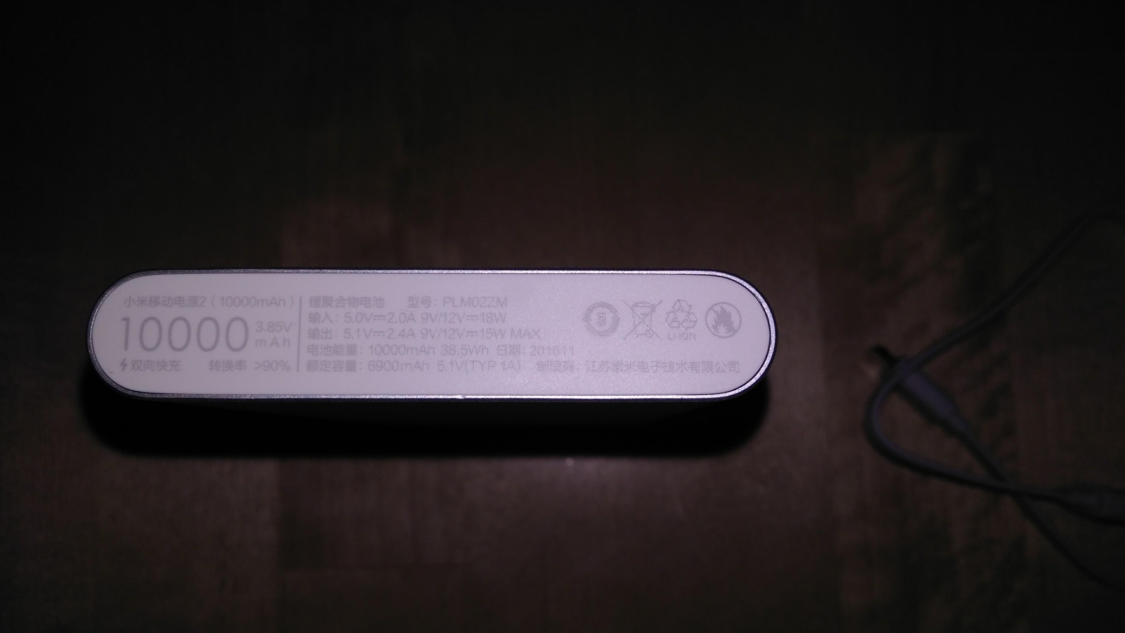

Mudel: PLM02ZM
Material: Aluminium Alloy
Mahutavus: 10000mAh 3.85V ( 38.5Wh )
Kaal: 217 grams
Mõõdud: 130×71×14.1 mm
Tehnilised parameetrid:
Aku tüüp: Li-Po
Sisend: 5.0V2.0A, 9V/12V18W
Väljund: 5.1V2.4A 9V/12V15W MAX
Toetab Quick Charge 2.0
Pikalt pole midagi temast rääkida, laadis ennast täis (indikaatorledide põhjal ~50% laetusest karbist välja võttes) umbkaudu kahe tunniga. Laadimiseks kasutasin LG GFlex2 originaal-laadijat ja varjestatud USB kaablit. Täislaetuna laadis akupank QC2.0 toega Xperia Z3 Compacti 0-100% 1h10min, sellest 60% peale 40 minutiga, ehk et umbes niimoodi nagu telefon oma tehniliste andmete põhjal QC2.0 toega laadijast vastu suudab võtta. "Ampere" näitas maksimaalseks laadimiseks 1830 mA, mis on samane ühendatuna QC2.0 toega seinalaadijaga. Indikaatorledide järgi kulus akupangal selleks veidi üle 25% mahust.
