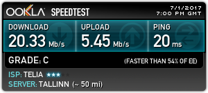

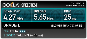

DVDRW
liitunud: 13.10.2003
01.07.2017 22:37:36
Sain oma antenni kätte. Modem Huawei E3276, kodu 20M/5M
Kiirus ilma lisaantennita:
Kiirus lisaaantenniga:

Anti112
liitunud: 14.02.2003
02.07.2017 01:22:31
Ilma antennita 800MHz ja antenniga 1800/2700?
Kommentaarid: 129 loe/lisa |
Kasutajad arvavad: |
0 :: |
0 :: |
112 |
tagasi üles |
DVDRW
02.07.2017 01:44:28
Ei tea, sellel modemil kahjuks sagedusala valida ei saa?
