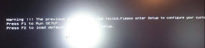

Kuidas siit üldse edasi peaks minema? Vaikselt kõiki juppe välja vahetama?
Kuidagi kindlaks ei anna teha mis siis seda täpselt põhjustab?
Eile korra viskas veel peale restarti ette;
Warning! The previous overlocking had failed. Please enter setup to configure your system. Press F1 to run setup. Press F2 to load default values and run setup
tagasi üles

laurx
laurx
liitunud: 25.03.2004
sõnum 25.06.2017 15:03:07 vasta tsitaadiga
See pilt väidab, et süsteem proovib mingit klokki teha aga see läheb nihu. Kui sul klokki ei ole, ei prooviks seda ka süsteem
