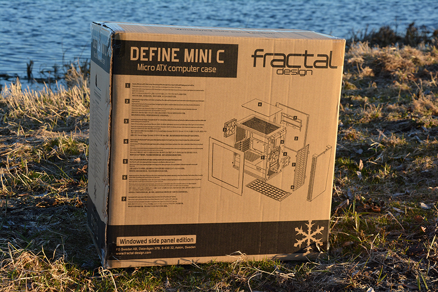

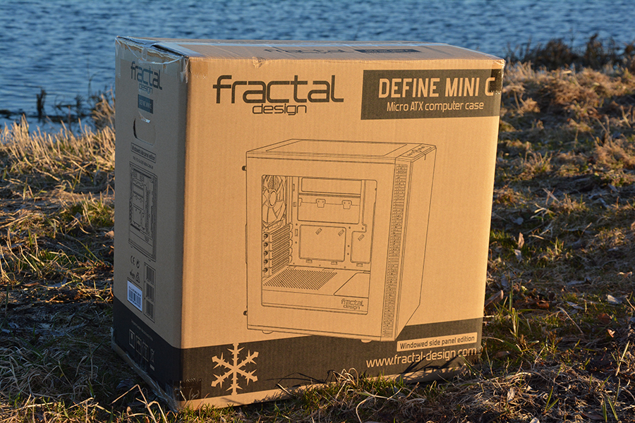

Pakend
Pakendi kohta ei ole midagi halba öelda, vaid pigem kiita, kuna pakk jõudis kohale üsna räsituna, pakendis oli mõlke ning mõne koha pealt oli näha ka auke, kuid tänu heale pakendamisele jõudis toode kohale ühes tükis. Korpus on ümbritsetud tavalise papist ümbrisega, seest on tihedalt pakendatud vahtplastiga ning korpus on veel omaette kiles. Kuna kõik oli pakendatud tihedalt, oli korpuse kättesaamisega tükk tegemist. Küljepaneel oli kaitstud kilega, et paneelile ei tekiks kriimustusi.

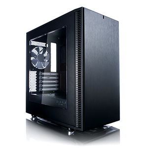

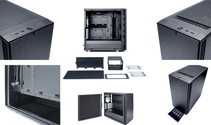

Korpus

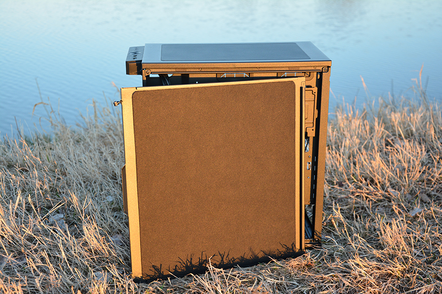

Vastavat tuleb korpus kahes variandis, kas siis küljeaknaga või ilma. Kui võtta ilma aknata versioon, siis on küljepaneel seest kaetud heli summutava materjaliga. Kes mingil määral Define’i toodete seeriatega kursis on, siis võib öelda, et Mini C on identne teiste samas seerias olevate korpustega. Kui meeldib minimalistlik disain, siis tasub pilk heita vastava korpuse suunas. Nagu varemgi, puuduvad korpusel välised kettapesad. Korpuse ülemises osas on tavaline I/O ning ümmargune toitenupp. Pealmine paneel pakub eemaldavat katet, kui on soov paigaldada ventilaatoreid või radiaatoreid. Pealmisele ilupaneelile on paigaldatud sissepoole mürasummutav materjal juhuks, kui ei soovi kasutada ventilaatoreid korpusel. Paneel on kergesti eemaldatav ning seda on võimalik asendada magnetilise tolmufiltriga, mis jätab täiesti korraliku mulje ning hoiab ära tolmu liikumise korpusesse. Tagapaneel on täies ulatuses isoleeritud.

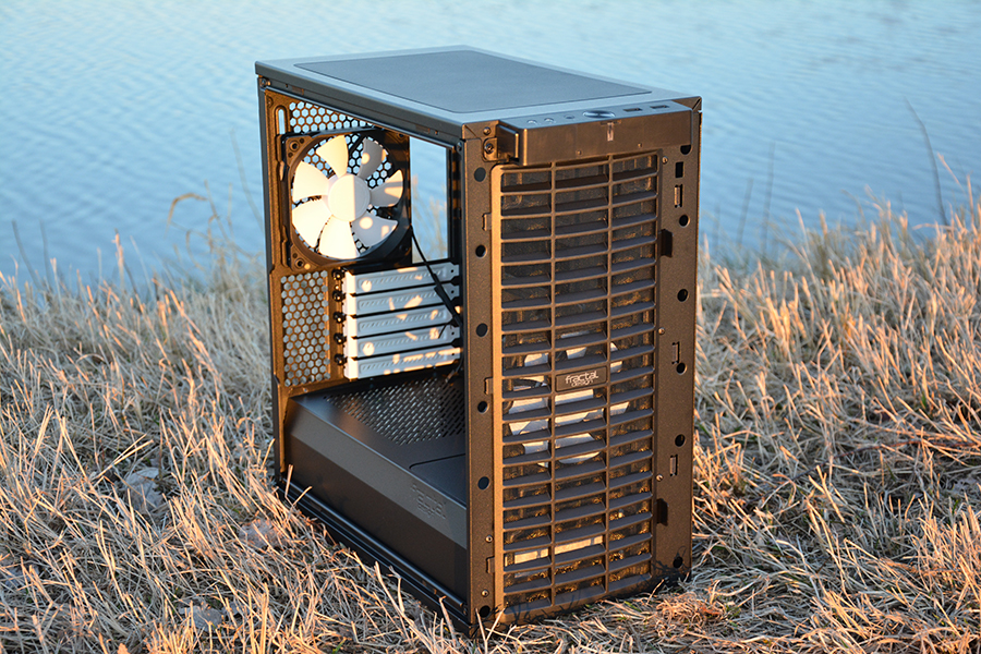

Korpuse tagumises osas on viis laienduspesa ning kinnitused 120 mm ventilaatori jaoks. Eelnevalt on paigaldatud tagumisse ossa 120 mm ventilaator. Tänu viiele laienduspesale on paigaldavatele seadmetele jäetud rohkem ruumi, mis tuleneb sellest, et emaplaat on ise neli laienduspesa pikk ning viimane lisapesa võib pakkuda paremat võimalust kasutada mitut graafikakaarti. Korpusega tuleb kaasa kaks eelnevalt paigaldatud ventilaatorit. Korpuse all on neli kummist otstega jalga ja kogu korpuse põhja katab filter, mida on võimalik eemaldada korpuse eestotsast. Eemaldades paneelid, vaatab vastu kahe sektsiooniga korpus, eesmärgiga peita toiteplokk ja sellega kaasnev juhtmete segadus. Andmeladestuspind on paigatutud alumisse sektsiooni. Korpuse esikülg paljastab ventilaatorite kinnituskohad, koos eelnevalt paigaldatud 120 mm ventilaatoriga. Eemaldades alumise sektsiooni katte, on võimalus paigutada jahutusena pikem radiaator või kasutada õhuvoolu suurendamiseks veel ühte ventilaatorit.

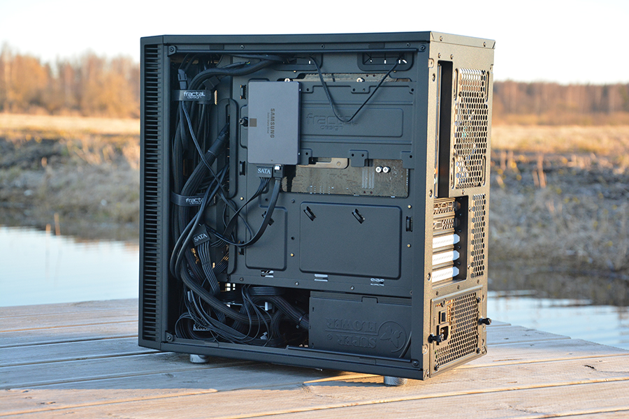

Esipaneel eemaldub kergelt ning nagu ka eelmistele paneelidele, on ka sellele paigutatud helisummutav kate. Korpuse sisemine sein, kuhu kinnitub emaplaat, omab väga voolujoonelist disaini. Kaablitele on loodud eraldi süvendatud ruum koos kolme takjakinnitusega, mis on väga teretulnud omadus korpuste juures. Eraldi on loodud eemaldatav lisapaneel kolme SSD kinnitamiseks emaplaadi taga. Jahutuse kinnitamiseks on jäetud suur ava, mis ei tohiks takistada ühegi jahutuse paigutamist. Korpuse põhjast on võimalik leida ka tugi 3.5-tolliste kõvaketaste jaoks, mida on võimalik liigutada vastavalt kas esipaneeli poole või eemale juhuks, kui on soov paigalda vesijahutus.

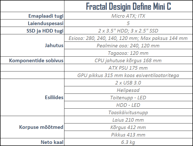

Andmed

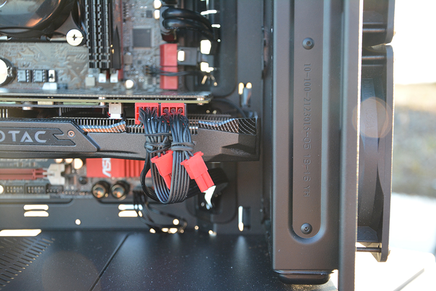

Kokkupanek algas emaplaadi kinnituskruvide paigaldamisega korpusesse – tegevus on jäetud kasutajale, et hoida korpuse hinda madalamal. Ausalt öeldes ei olnud just kõige mugavam neid sinna külge kruvida. Ühesõnaga aega läks, aga tehtud sai. Eesmärgiks oli siis testida korpuse piire, kuid kahjuks ei olnud kohe vesijahutust käepärast võtta, seega ei saanud korpust täielikult juppe täis laduda ning pidin piirduma sellega, mis käepärast oli. Plaan oli kasutada korpuse juures võimalukult vähe ventilaatoreid, jättes korpuse ülemise osa puutumata, et ehitada võimalikult vaikne süsteem. Tehes eelnevat planeeringut jõudsin järeldusele, et graafikakaart ei mahu korpusesse ära kui kasutan protsessori jahutina 2 x 120 mm radiaatorit koos ventilaatoritega. Võimalus oli kas paigutada radiaator või siis ainult ventilaatorid või minna kergemat teed pidi ja paigaldada teistsugune jahuti. Kuna vastav jahutus oli vaikne, ei tahtnud sellest kohe loobuda. Probleemi tekitajaks oli graafikakaart, mis täiesulatuses oli 303.04 mm pikk. Uurides andmeid, siis peaks korpusesse mahtuma 315 mm pikkune graafikakaart, kui korpuse esiossa on paigutatud ventilaatorid. Lõpptulemusena jäi korpuses 1 cm vaba ruumi, et sinna paigutada radiaator.
Korpust süsteemi kokkupanekuks valmis seades märkasin, et kui eemaldada korpuse esipaneeli tagant tolmufilter, on võimalus paigutada väljaspoole ventilaatoreid. Kas vastav omadus oli Fractal’il nimelt plaanitud või kogemata juhtunud, pole tead, kuid tegu on siiski mõnusa lisaga, mida on võimalik ära kasutada. Ühesõnaga on võimalik esikülje paneeli taha paigaldada ventilaatorid juhul, kui kasutaja on nõus eemaldama tolmufiltri. Sama tegin ka siis mina, kuid tekkis küsimus, kas jahutus saab siis piisavalt õhku. Lühivastus on „jah“ ning erinevus kas ventilaatorid sees- või väljaspool ei annagi otseselt tunda – temperatuur tõuseb paar kraadi, aga see lisakuumus ei muutunud takistuseks. Tegemist on ainukese korpusega, kus ma ei ole vaeva näinud kaablite paigutamisega, kuna ruumi oli jäetud piisavalt, kõik sai lihtsalt surutud ühte nurka ning tagapaneel läks sujuvalt peale ilma pressimata. SSD ja HDD kinnitused on täiesti korralikud ning ei tekitanud probleeme. Korpusesse on kerge süsteemi ehitada juhul, kui välja arvata emaplaadi kinnitus kruvide kinnitamiseks, mis minul väga hästi ei õnnestunud.
