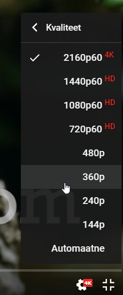

Spoiler Spoiler Spoiler
IEs üle FullHD ja Edge puhul 60P 4K valikut Youtubes lihtsalt pole.
Chromeis nii:
Kui see mängib sujuvalt siis ostan selle arvuti kohe ära:

Tõsi, IE ei näitagi 4K60 valikut. Edge aga näitab küll ja töötab ka veatult.

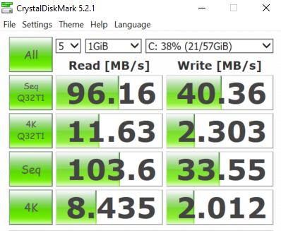

Kui kiire flash on? Äkki viitsid Crystalmark'i vms asjaga üle lasta?

Diskmark -

Pole paha. Mu hiinakas on mõnevõra aeglasem (mitte, et see segaks HTPC'na toimetamast):
