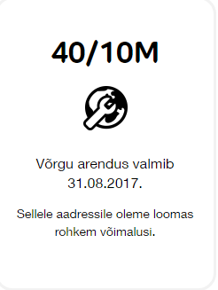

alar26t
HV kasutaja
liitunud: 21.04.2011
sõnum 30.04.2017 13:16:18 vasta tsitaadiga
ceemic kirjutas:
Mille peale sellist teadet kuvatakse?
Lükkasin huvi pärast oma kodu aadressi sisse, kuna seda leviala kaarti ei saa ju enam jälgida.

alar26t, Kui veel kaarti näidati koos kuupäevadega, siis minu puhul läks kaardil antud tähtaeg kuu aja võrra üle. Seega isegi kui kuvatud kuupäevaks ei saa, siis väga kaua ilmselt ootama ei pea ka, kui mingeid suuremaid komplikatsioone ei teki.

ceemic kirjutas:
alar26t kirjutas:
Keegi oskab öelda, kas sellised kuupäevad iseteeninduses vett ka peavad?
Spoiler Spoiler Spoiler
Mul on ka selline inf... nii aadressiotsinguga kui ka oma teenuste juures kui Telia lehel sisse logida.
