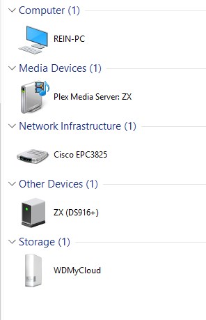

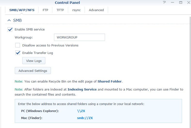

Pärast Plexi tööle saamist on mure, et lauaarvutist ei saa enam ligi Synologyle. Varem oli Network (WORKGROUP) all Synology ilusti näha ja sai selle kataloogidesse liikuda aga nüüd enam ligi ei pääse.
Varem sai teistest seadmetest (Apple TV, telekas) Synology katalooge näha aga nüüd enam mitte. Ainult Plexiga saab toimetada.
Oskab keegi midagi kosta või head nõu anda?

... lülita Plexi serveri DLNA välja, kui see ei aita, siis uuri pigem Syno teemas:
https://foorum.hinnavaatlus.ee/viewtopic.php?t=605996
... võimalik, et kuna Plex serveerib oma kola sama nime alt, siis see tekitab mingi seaduse või oled ise midagi katki confingu aga ma pole nende karpide hingeeluga väga kursis, seega ei oska midagi targemat kommenteerida ...
