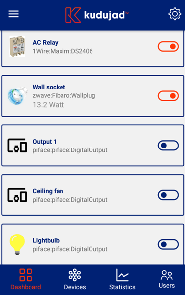

Tere,
tegeleme uue kodumaise IoT pilvelahenduse väljatöötamisega - http://www.kudujad.io (veeb alles valmib, teame et näeb veidi algeline välja )
Eesmärgiks tuua kõikvõimalikud IoT seadmed (sh. targa kodu omad) pilve ning ühest appist kasutatavaks-juhitavaks.
Oleme kinnises beta-testis kuhu nüüd sooviks kasutajaid rohkem kaasata. Hetkel featuuridest olemas:
* reaalaja juhtimine ning andmed
* temperatuur, tarbimine ning liikumistihedus ajaloolise infona graafikutes
Kohekohe tulemas:
* kasutaja poolt defineeritav lihtne automaatika
* valve - sissemurdmine, tulekahju, veeuputus häire
* küttejuhtimine
Kasutuselevõtu jaoks on vaja Androidi telefoni meie appi jaoks ning Raspberry Pi-d andurite/täiturite ühendamiseks ning pilveagendi jooksutamiseks. Lõppseadmetest on toetatud:
* GPIO otsas erinevad digitaal-IO seadmed - PIR, magnetandur, lülitid, releed
* PiFace laiendusplaadi otsa samuti digi-IO seadmed. Kuivkontakt/relee väljundiga või suuremat väljundvoolu nõudvate seadmete jaoks mugavam kui GPIO
* 1Wire - DS18B20 temperatuur, DS2406 IO chip
* wireless - ZWave USB dongliga posu Fibaro seadmeid - list veebis
Kui kellelgi huvi torkida siis PM koos Google konto ID-ga ning lisame testijate listi.
