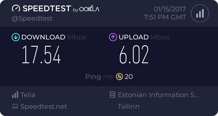

Ruuter HUAWEI LTE CPE E5172, isetehtud antenn katusel. Ping 19, Download 45,12 ja Upload 23,39 Mbps. Või ei ole veel tipptund?

sõnum 15.01.2017 22:52:25 vasta tsitaadiga
Selliseid droppe enne pole olnud. Viimased paar nädalat jukerdab. Kõik sätted vaikimisi peal. Peab vist liidese lahti lööma ja sagedusi nokkima veits?
EDIT: Lugesin paar lehte tagasi ja tundub, et paljudel see jamps viimasel ajal. Nüüd siis ongi kuni 20mb käes 20mb asemel. icon_biggrin.gif
EDIT2: Sundisin 1800 peale ja tulemus palju parem.
