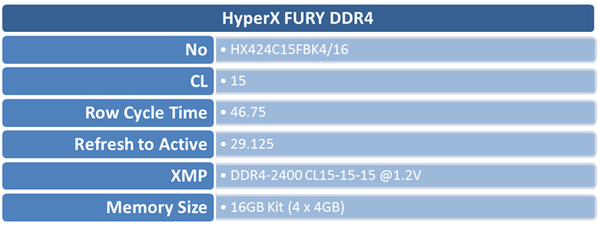

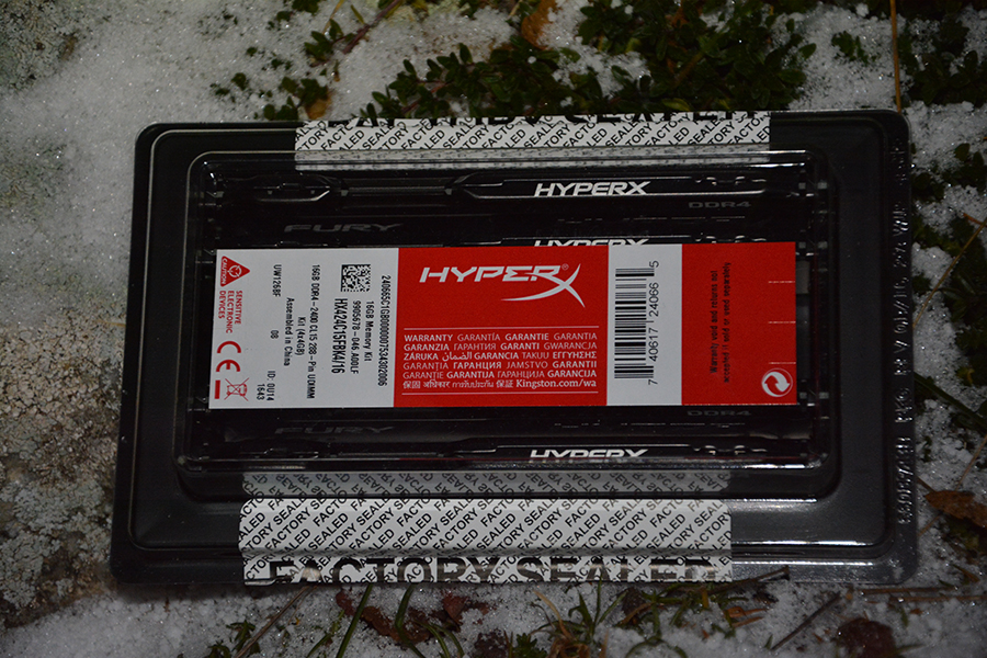

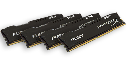

Mälud on pakendatud viisakasse plastik pakendisse, millele tavaliselt ei pööraks isegi tähelepanu, siis hetkel on tegu viisaka ja funktsionaalse pakendiga, kuna mälud saab asetada ilusti püsti seisma siinide sisse ning pulgad ei pea kusagil riiulil vedelema.
Nagu eelpool mainitud siis maitse on iga ühel erinev. Üldmulje on hea, mälud on viisakad ja tagasihoidlikud. Kiipistik on must ning seda ümbritsev jahutus Samuti. Jahutuselement on metallist ja on sama kõrge kui mälude kiipistik, mis ei tohiks probleeme tekitada suurte õhk jahutustega.

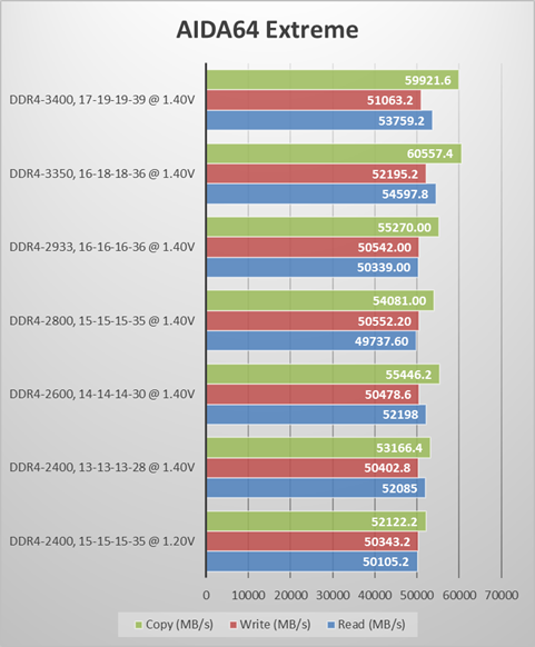

Mainin kohe ära, et mina puutusin ainult esimese osa seadeid ning ei läinud ülevaate mõtetes sügavamale, kuna ajast hakkas natuke kahju, mis tuleneb sellest, et ma ei ole varem mälusid ülekiirendanud, kuid ei tähena, et ma sinna ei jõuagi. Esimese ettevõtmisena oli plaan kasutada emaplaadi automaatset ülekiirendust mälude muhul, mis paistis loogiline, kuna protsessorite puhul kasutatakse neid suhteliselt tihti. Kiire järeldus oli see, et sellest ei tule midagi välja, kuna emaplaat seadis mäludele meeletult kõrged taimingud ehk ajastused (kuna ei ole just kõige parem tõlkija, siis võin mõne tõlkega natuke mööda panna). Enamus ülekiirendusi, mis sai tehtud automaatselt olid halvemad kui algsed seaded välja arvatud mõni, mida ei hakanud tulemustesse kandma, kuna ei olnud seda väärt. Võiks ära märkida, et viimaseks kiiruseks mille mina suutsin kätte saada oli 3400MH, minnes sagedustega edasi oli tulemuseks BSOD. Arvuti küll tuli üles ning kui teha stabiilsus test oli varsti tulekuks BSOD. Hetkel ülevaadet kirjutades hakkasin mõtlema, et kas protsessori ülekiirendus ka mõjutab mälude ülekiirendust (protsessori ülekiirendus on muidu stabiilne). Kuna ülevaade juba lõpul ei ole võimalust ega aega teste uuesti teha. Kui keegi leiab aega ning on nõus oma kogemust jagama, siis ta võiks seda teha kas või ühe sõnaga.

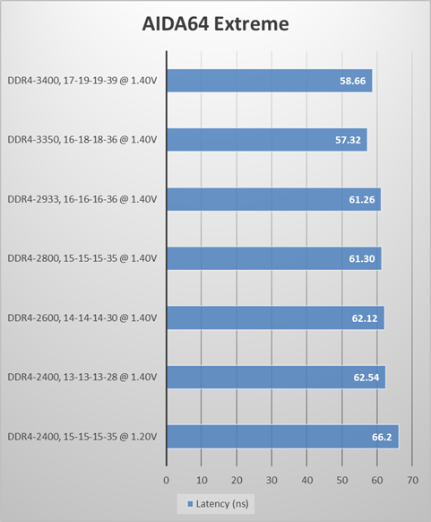

• AIDA64 Extreme

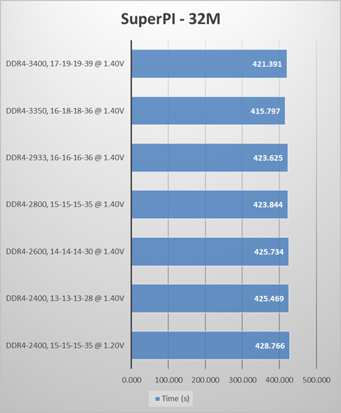

• SuperPI

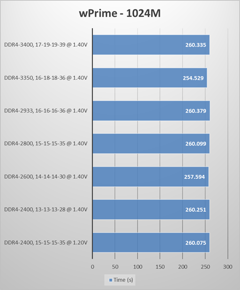

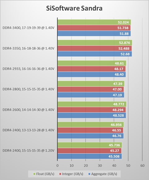

Kuna mälude testimine on minu jaoks uus teema siis sai valitud eelpoolmainitud programmid. Idee oli neid kasutada paarides, et mitte jääda kindlaks ainult ühele programmile ning jälgida seaduspärast mustrit. SiSoftware Sandra ja AIDA64 Extreme olid latency ja kiiruse muutuse testimiseks. SuperPI ja wPrime, et tekitada olukorda, mis oleks sarnane töörežiimile, algul oli plaan kasutada RealBench ja Cinebench R15, et näha erinevust nii renderdamisel kui pildi ja video töötluses, kuid diagrammide tegemisel olid osad andmed puudu. Stabiilsus test sai tehtud SiSoftware Sandra abil. Kõik tulemused olid ootuspärased ning mingeid erilisi probleeme ei esinenud välja arvatud BSOD mida esines väga tihti.
SiSoftware Sandra
Testimise käigus sai jooksutatud kahte testi „Memory Bandwidth“ ja „Cache & Memory Latency“ tulemuseks kujunes tuli viie testi keskmine.

Testimise käigus sai jooksutatud nelja testi „Memory Read“, „Memory Write“, „Memory Copy“ ja „Memory Latency“ tulemuseks kujunes tuli viie testi keskmine.

Nagu nimi vihjab siis programm arvutab π väärtust ehk koma kohtasi, testi sai tehtud ükskord, mille käigus arvutati π väärtust 2 astmel 32 kohta (4294967296).

Programm teeb matemaatilisi tehteid ning testi sai tehtud ükskord.

Mälud on suurepärased ning ülekiirendamine ei olegi keeruline, kui piirduda ainult esmaste sätetega. Kui on soov mängida ülekiirendamisega ning leidub ka aega, siis võiks sead julgelt proovida. Voltide kohapealt ei läheks mina üle 1.35V või siis 1.40V, ei ole muidugi teadja aga mina olen siiani piirdunud 1.40V. Ülekiirendamine ei anna nüüd ei tea mis palju juurde aga tasuta jõudlust võtaks vastu küll. Muidugi ei ole tulemused sarnased tegelike 3400MHz mälude tulemustega. Aga saavutada 3400MHz on päris hea tulemus, võimalik, et mõni asjatundja suudab lükata mälud veel kaugemale, kuid on ka võimalus, et 3400MHz jääb lõpp piiriks. Emaplaadi automaatse ülekiirenduse kohta ei oska nüüd seisukohta võtta, kuna minu emaplaat sellega just kõige paremini hakkama ei saanud ei oska öelda kas teised eaplaadid teevad seda paremini.

Tulevikus võid kasutada mälu perf-i "mõõtmiseks" näiteks WinRari, see on väga tundlik mälukiirusele. Mängudes ja paljudes muudes testides on vahe olematu kahjuks.
Ise olen nende või viimasel ajal 2666MHz Fury mäludega ehitanud kõvasti üle 10 arvuti ja olen arvamusel, et need on hea valik selle raha eest.
Ühtlasi on mugav vaadata (tülikas testida) graafiliselt pinge/max sageduse kõveraid, vaata siin head näidet: http://hw-db.com/memory/2587/hyperx-hx426c15fbk4-32-review/2
Natuke häirivad Aida/Sandra mälukiiruste näitajad, need peaks kõrgemad olema selle prosega, mul tulid need tavaliselt sinna 70GB/sec kanti nelja mäluga@3000MHz/1,28V
