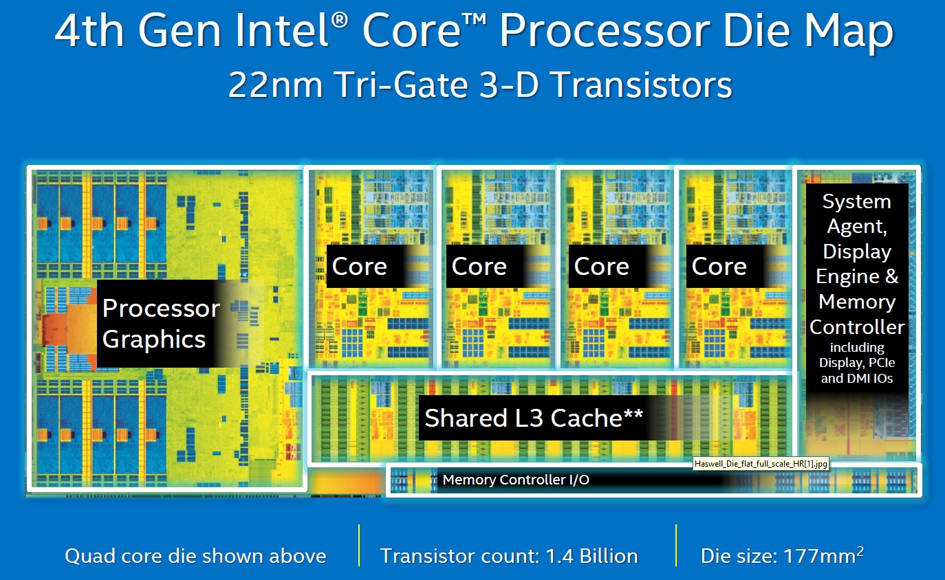

Hea teema. Endal ka 4790K, Gigabyte plaat ja H110 jahutus. Juba tükimat aega valmistun tööks, aga...
Kui IHS ära siis loomulikult jahutuse tald otse core'le, muidu tundub asi natuke mõttetu olema. 2 kihti termopastat ja mingi metall (mis sest, et vask) veel vahel,
ei kõla just meeldivalt.
Praegu OC 4,6GHz peal ja rohkem kuidagi ei anna, läheb liiga kuumaks, kruti pinget kuidas tahad. Ka 90 kraadi olen näinud.
Pealegi on 1 core miskipärast teistest järjekindlalt 10 kraadi madalama temp'ga. Kas äkki sellest, et IHS viltu peale pressitud?
Pole seni asja ette võtnud, sest midagi tuleb välja mõelda "surveklambri" alla, praegu ju toetub see IHS servadele. Millimeeter või nii.
Teiseks, jahuti tald kuuldavasti ei ulatu core'ni, jääb vist klamber segama.
Veel üks huvitav tähelepanek. Kui core ise läheb 90 kraadini, aga H110 radikas üle 40 kraadi ei lähe kunagi. Mis sellest järeldada võiks?
Eriliselt vilets termokontakt? Hädine pump? (praegu on AS5 talla ja prose vahel)

prose waterblockis võib ka õhumull olla. Ma eeldan, et mõtled liquid tempi mitte radika tempi ikka. 90 kraadist tempi oma krakenil nägin ma heavy stresstesti ja 1.45ish voldi (6700k) juures ja minu mäletamist mööda oli liquid temp ikka 50+ kandis. Muidugi kui corede temperatuuri vahe väga suur on, siis peaks delid küll aitama. |
Mõtlen radika temp'i. Auto vesijahutus võrdluseks: vedeliku temp on 100 kraadi ja radikas nii, et katsuda ei saa. Siin on prose 90 kraadi ja radikas ainult soe. Midagi on valesti..
Foorumeid lugedes enamus justkui kardab naked core peale talda panna. Et äkki ei saa otse ja äkki mõraneb. Ometi mu ühel 10 aastat vanal läpakal on täpselt samamoodi juba algselt, ei mingit IHS-i.
Pole ju H110 jahutustald eriline raskus, nagu korralik õhkjahutus seda oleks.
Pinge 1,27V @ 4,6GHz, ambient 23C, 3 lisaventikat ja juba idle temp on 39C, CPU koormus üsna nullis. Pastat kordi vahetatud.
Midagi peab ette võtma.

NATAS999
liitunud: 02.04.2007
03.01.2017 07:20:57
seb kirjutas: |
Pealegi on 1 core miskipärast teistest järjekindlalt 10 kraadi madalama temp'ga. Kas äkki sellest, et IHS viltu peale pressitud? |
Spoiler

Hakkama sain. IHS pealt ära ja H110 tald otse core'le.
Proovisin ka IHS-ga, lihvisin seda õige veidi madalamaks (põhimõtteliselt ainult nikli kiht maha), et äkki ei ulatugi core'ni.
Ei aidanud, kõik oli täpselt sama nagu enne. Proovisin siis teist pastat (tundmatu, hele, hõbedane), ei miskit.
Nagu arvasingi, ilma IHS'ta jäi talla ja core'i vahe umbes 1mm, prose kinnitusklamber segas. Keerasin klambri küljest, viisin tagumised
kinnitusmutrid samuti 1mm plaadist kaugemale (et vedrude surve jääks samaks) ja siis ettevaatlikult tald peale. Võimalikult ühtlaselt 4 kruvi kinni.
Ühesõnaga tald ise surus proset vastu kontakte. Kas just sama tugevalt nagu klamber, ei oska öelda.
Esimesel käivitusel oli kõik hea, aga core1 teistest umbes 12C kuumem. Samas see core3, mis enne oli tunduvalt jahedam,
käitus seekord korralikult. Nüüd sai mängida kinnituskruvidega, Prime95 tööle ja pool tiiru üht, siis teist. Lõpuks õnnestus
core'id saada ca 6C ühtlaseks.
Üldist temp. võitu on praegu raske öelda, AS5 mida kasutasin, ilmselt vana ja veidi kuivanud. Eks hiljem parema otsin.
Praegu umbes 8...10C läks üldiselt jahedamaks. 80C on näha, aga seekord juba 4,7GHz juures. Ilmselgelt on pasta liiga paks.
Kokkuvõttes: kuna ränikristall on suhteliselt kitsas, siis on talda kehv paika saada, aga tehtav, kui julgust jätkub
edit: idle on nüüd 4,7GHz-ga 30-32C, enne oli 40C ringis.
