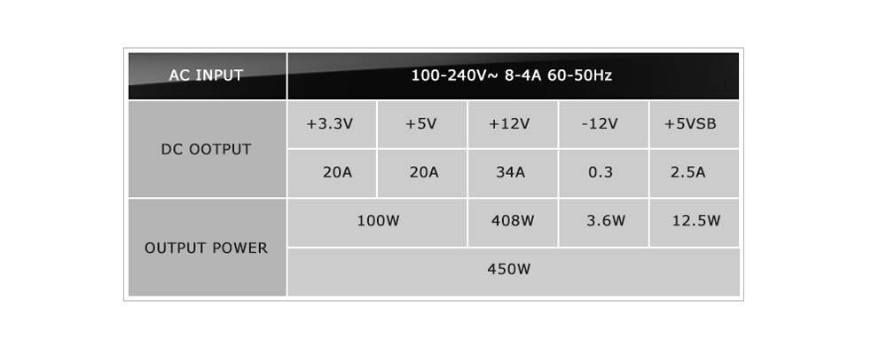

Vael, toidetel on raile rohkem kui 12v. toidete võimsust on läbi aja kõigi railide pealt kokku loetud.
dc-dc disain ei ole ainukene õige ega võimalik. on küll ilmselt täna parim lahendus aga see tuleb koos teatava hinnaklassiga.
samamoodi on enermaxi maxpro 12v 456w ja cm g450m 408w.

MaxPro 500-456= 44W, G450 450-408=42W ja siis on Antec 500-408=92W, ehk 12V railile jääb 2x vähem kui teistel võistlejatel samas hinnaklassis.
Ma ei näe mingit põhjust, miks Antec´i peaks teistele eelistama, ise kriipsutaks listist selle säästujupi kohe maha.

Vael, sa ajad midagi sassi - 12v võimsus vastavalt maxpro 456w, g450 408w, antec 408w.
g450m:
Spoiler Spoiler Spoiler
maxpro 500:
antec vp500pc:
Täpselt samad numbrid;) Antecil on ainult "tühja" võimsust 2x rohkem ning 12V peal vähe tänapäeva mõistes, enamik korralikemaid toitekaid annavad 99% max võimsusest ka 12V peal välja. Ehk on a) vana disain ja milleks osta vana disaini?
b)odav disain isegi selle hinnaklassi kohta, ehk on juppide pealt kokku hoitud, et max 12V pealt mitte välja pigistada?
Igaljuhul endal oleks usku enne chiefusse kui Antec 500PC-sse...(kuigi chiefude kohta ülevaateid pole, aga 2 vana CTF 70% effektiivsusreitinguga PSU-d äratasid usaldust ja need olid ka vaiksed, isegi 70% eff juures;))

Sooviks q6600,7950,ddr2 masinale toidet.
Kuna arvuti on suht odavama killast siis äkki poest -70eur
http://www.1a.ee/arvutikomponendid_vorgutooted/korpused_jahutid/toiteplokid/corsair_vs450_psu_450w_atx_23_cp9020096eu
http://www.1a.ee/arvutikomponendid_vorgutooted/korpused_jahutid/toiteplokid/corsair_atx_231_vs_series_550w_cp9020097eu
Kommentaarid: 335 loe/lisa Kasutajad arvavad:  :: 1 :: 1 :: 274

sõnum 02.01.2017 14:04:31 vasta tsitaadiga
VS on kehvake, ei soovita. CX450M saab mõnest teisest poest sama hinnaga https://www.hinnavaatlus.ee/products/Arvutikomponendid/Toiteallikad/696485/
