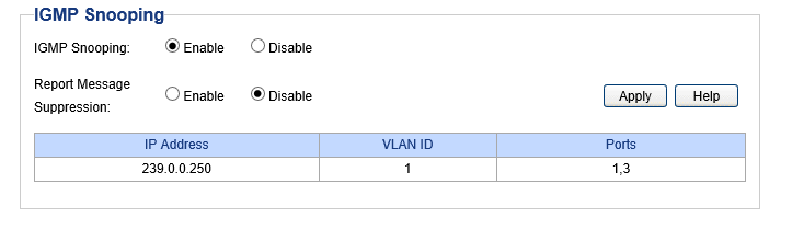

Digiboks IGMP snoopiguga switchi taga (TL-SG105E), mis omakorda on telia Inteno DG301 taga. Paar minutit live kanalid töötavad, aga siis jääb mingi koha peale seisma. salvestusi see ei mõjuta. ei esine ka kui digiboks on eraldi VLANis IPTV jaoks. on nii motorola vip1003 ja arris vip1113ga.
Milles probleem võiks olla?
Mis saab valesti olla?
Report Message Supression ei muuda midagi

Etz, tegemist on üsnagi lihtsakoelise switchiga, mis ei saa ilmselgelt multicast liiklusega hakkama, kuna paketi header lõigatakse ära. Proovisin sama mudelit, tulemus identne. Salvestused/Filmiriiul/KordusTV vms käib muu augu kaudu.
Edit: lülita igmp snooping välja. Ilmselgelt ei suuda seade viimasega hakkama saada. Uuemates softides kasutuses IGMP proxy seega ei näe ma snooping optsioonil sügavat dubleerivat mõtet.

Pailaps, tahtsin enne sama öelda (igmp snooping disabled), mõtlesin, et loll olen.
Iptv nat koosluses ja lihtsate switchidega pole see snooping väga määrav kui sa ise võrgus 100% võrgu koormust ei rakenda.
