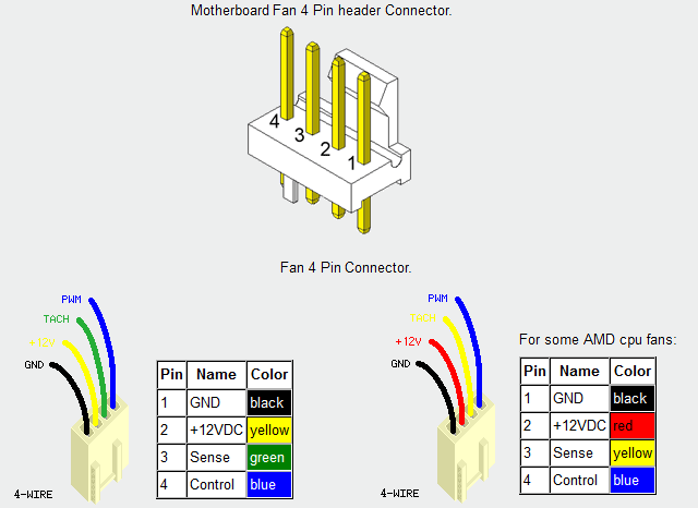

Küsimus laiale ringile seoses PSU vendi vahetamisega - mis juhtub kui valesti ühendada juhtmed? 4-pin. Kas võib julgelt katsetada või on oht, et kärsatan läbi midagi?
Vana vent: Enermax EB122512H
Uus vent: Enermax UCTB12P
Mille järgi õiged juhtmed tuvastada? Pikemalt ja lisainfo siin: https://foorum.hinnavaatlus.ee/viewtopic.php?p=9306987#9306987
Variandid on:
Vana:
Punane - 12V?
Must - Ground?
Kollane - RPM?
Valge - PWM?
Uus:
Punane - 12V
Must - Ground
Kollane - RPM?
Sinine - PWM?

rmc, need värvid ei klapi mu vendi juhtmetega. Täpsemalt siin, et mis värvid on: https://foorum.hinnavaatlus.ee/viewtopic.php?p=9307969#9307969
