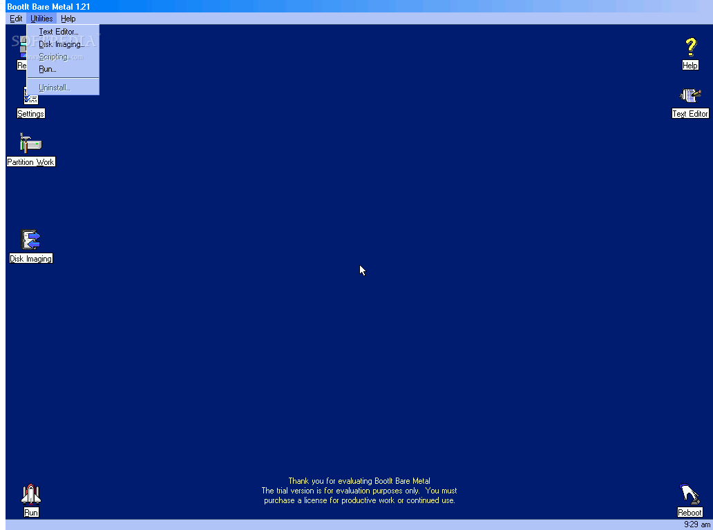

Kodukas https://www.terabyteunlimited.com/bootit-bare-metal.htm
Tahab seadistamist ja manuali uurimist-puurimist aga hea asi. Kui võtta siis juba täiskompotina "BootIt Bare Metal" + "Image for Windows"
Mina panin "BootIt Bare Metal" USB pulgale, nii on kindlam ja kasulikum.
