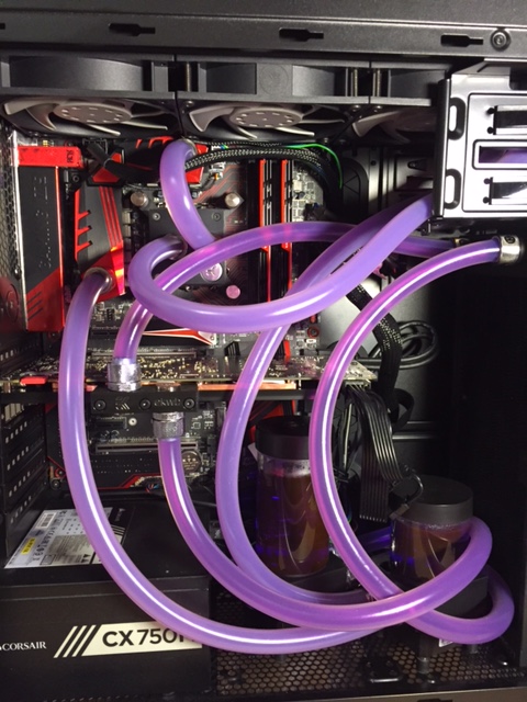

m8markus kirjutas:
Kas sul on kaks loopi seal sees, et kaks reservuaari on? Otseselt ei näe nagu vajadust icon_biggrin.gif

Loomulikult on 2 loopi ja ma näen küll vajadust...video ei lähe üle 50(2050/1329...1080) ja prose üle 65 (4,7G 6700k)...igapäevaselt on hääletu, pumbad min pööretel ja vendid samuti.

kiirelt sul vendid/pumbad liigutavad?

minimumil kõik tavakasutuses

ehk siis vendid 900rpm kandis?

Sants5 kirjutas:
m8markus kirjutas:
Tundub ka overkill veidi. Pigem siis oleks vb pannud mb->CPU->1.radikas -> GPU -> 2.radikas -> reserv
Sedasi oleks sul samamoodi mõlemad 50c ilmselt. Vajadusel vahepeale teise pumba pannud veel.

matzz007 kirjutas:
Sants5 kirjutas:
m8markus kirjutas:
Mingit overkilli ei ole kui võimalus on. Lisaks 3 kruvi lahti ja video kaart kogu süsteemiga väljas. Üle 10 aasta vee peal olnud ja need järjestikused ühendused pole kunagi ennast õigustanud...vähemalt Y jagaja vahele, et CPU ja GPU saaks eraldi ringi ja pärast jälle Y-ga kokku teema...mind paar lisavoolikut ei sega seal korpuses, pumba oleks võinud kohe 2-se osta lihtsalt....
