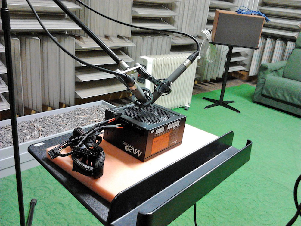

Müra mõõtmine toimus kajavabas ruumis kahe mikrofoniga Shoeps CMC5+MK4, salvestajaks Sound Device 722 kõvaketassalvesti.
Reference müraks kõrvale kasutasin valgemürageneraatorit SENNHEISER MZL 400.

Müra ja soojuseraldus:
Kui muidu on Seasonic-u toided alati olnud madala müraga, siis nüüd nii ei olnud. Kahjuks.
Isegi ilma koormuseta tegi plokk selgeltkuuldavat sahinat, jahutusventilaatori pöörded on kohe ploki sisselülitades üle 1000p/min, mis on loomulikult kuuldav.
Mul oli plaanis teha korralikud müramõõtmised kajavabas ruumis, kuid kuna see toide pole just vaikuse armastajatele loodud, siis polnud mõtet teha pikka testimist – vaikset arvutit hindavatele inimestele see ei sobiks niikuinii.
Ventilaatori pöörlemiskiirus püsis miinimumis kuni 200W koormuseni, siis hakkas tõusma ja maksimaalse koormusega pöörles see maksimaalse kiirusega (2200p/m). Sama tootja teistel plokkidel pole siiani sellist müra tähele pannud.
Miks see nii on tehtud, jääb arusaamatuks, sest jälgides väljuva õhu temparatuuri ja mõõtes IR- termomeetriga sisu ei näinud ma mingit vajadust toiteploki nii aktiivseks jahutamiseks - väljuva õhu temeperatuur püsis +35 kraadi C kuni + 40 kraadi C kandis ja kõige kuumem element oli kõigest +45*C .
Mürast täpsemalt: kajavabas ruumis tegin kaks salvestust, 1m kauguselt ja 2cm kauguselt ploki jahutusventilaatorist.
Referents müraks kõrvale oli mürageneraator, mis genereerib +90dB 2cm kauguselt- see nivoo on 0dB digimaailmas, ehk maksimumnivoo. Ka selle keskväärtus (RMS) on 0dB.
Võrreldes sellega oli mürageneraatori tekitatud müra kesvkväärtus 1m kauguselt -18.2dB. Toiteploki müra keskväärtus 1m kauguselt -96dB ja 2cm kauguselt -31.1dB.
Helifail- mürageneraatori müra, 2cm, 1m, toide 1m ja 2cm kauguselt.
Maakeeli on selle ploki müra madala koormusega (kuni 300W) keskmine, suure koormusega suur.
Tuletan meelde, et see on toiteploki müra ilma koormuseta, samasugune müra on ka kuni 200W koormusega.
