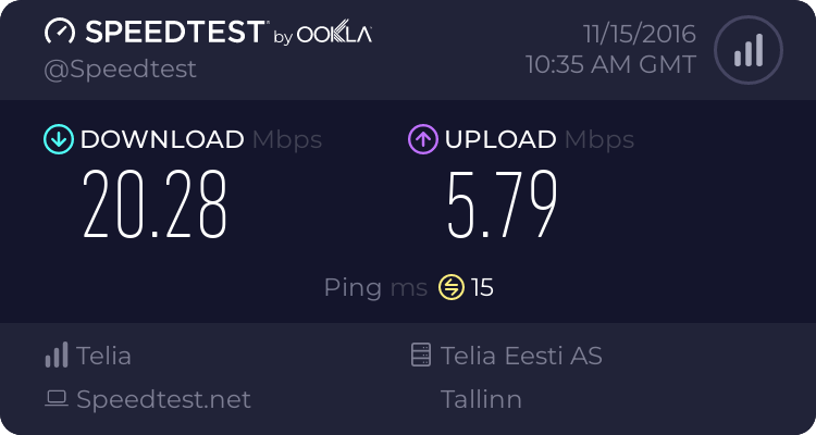

Mul istub kolme pulgaga teisel korrusel ping on 15. 18-20/5 tuleb igakell seinapeal oli üks koht kus sai kolm pulka siis neid leviauke jagub kui isegi mast 400m Hetkel on antenn minupoole teel siis ei oska veel muljetada. Selle mobiilse ühendusega leiab ruttu sobiva koha ruuter pikenduse otsa ja asu kohta leidma wifi on üsna korralik selle zyxeli mudelil ainult tv jaoks vaja vedada kaabel. Arvuti jaoks soovitan mediatek küpsisega usb wifi pulka kas DWA-137 Või viie eurone sample mediatek küpsisega aliexpressist sellele dwa 137 saab ka teha 5ghz pulgaks driveri vahetusega ja toimib ainult ,et ruuterid ei toeta mis telia pakub.
_________________ Punktkeevitus patareidele/akudele. Akutrelli/laptopi/e-bike. PM

tsitaat: |
Ma ei oska öelda millist demagoogiat sa silmas pidasid kuid olen viisakalt maininud, et Telia teab mis mastid on üle koormatud, mina tean samuti kahte, Tabasalu ja näiteks Kiisa/Vilivere mast.
Vabandust, kui kellegi hinge puudutasin. Demagoogia all pidasin silmas seda, et te olete üritanud kogu aeg väita, et sagedused ei saa mingil juhul olla lõhki müüdud, vaid alati on probleem kasutajas. Kas siis on vale ruuter või vale antenn või vale suund või mis iganes ja tuleb ühendust võtta tehnilise toega. Nüüd sa tunnistad lõpuks ise ka, et Tabasalu on üle koormatud.
Ma olen Telia toega suhelnud oma kümme korda, nendest vaid kahel juhul on vastaspool probleemist täpselt aru saanud ning ka tunnistanud, et viga on mastide koormatuses. Teised tehnikud on üritanud rääkida minu wifi võrgu või televiisori seadistustest ja lõpuks lubanud targematega konsulteerida.
tsitaat: |
Kaks tegevust mida ma sulle soovitan, sageduse fikseerimine võta maha (kuigi minumeelest antud mustal huaweil seda seadistust üldse polnudki, võibolla sõltub tarkvarast)
teine asi, kutsu ikkagi tehnik ja küsi/lase teisele tugijaamale suunata, veel parem oleks kui saaksid kahe antennikaabliga zyxeli asemele lasta panna.
Tegemist ei ole musta värvi Huaweiga, vaid 2 antennikaabliga E5186 https://pood.telia.ee/productInfo/365/ruuter-huawei-e5186/E5186. Kui ma sageduse fikseerimise maha võtan, siis valitakse alati 800MHz, mille kiirus on kogu aeg max 5Mbit. Häda selles ongi, et teisi maste meie kandis tehnilise toe andmetel ei ole.

kasutaja57, ma ei väida, et see sinu puhul nii on, aga kui üle wifi speedteste teed, siis võib vabalt probleem ka wifis olla. Näiteks vana 802.11g ruuter wifi kaudu umbes selle 20mbit/s välja annabki ning sedagi siis kui segajaid pole.... ehk wifi võib ka parajalt ikalduda eriti veel siis kui ruuter on kuhugi voodi alla peidetud(ei taha ju seda koledat jurakat nähtava koha peale ) ja naaber ka sama kanalit kasutab. Ehk selles pole midagi vale, et tehniline tugi kõikide võimalustega arvestab, mis võivad seda probleemi tekitada. Eks ta mõne firma kasutajatoega vahel muidugi halenaljakas on, et kui oled juba selgitanud mida oled ise proovinud ja millised põhjused välistanud, läheb ikka sama rikkis grammofon käima, aga see on juba teine teema.
indrekp räägib tegelikult õiget juttu, suurem osa kodukasutaja probleemidest ongi lihtsad ning tulenevad sellest et kasutaja ei ole ise piisavalt pädev oma asju seadistama/paigaldama. Aga kohati tundub, et räägib lihtsalt vales kohas kuna siin foorumis on inimeste teadmised IT-st keskmisest suuremad

Tead vahest hakkan ise ka kahtlema, kas tõesti olen öelnud, et 4G maste ei saa üle koormata ja alati on viga kliendi osas. Otsin isegi vahest oma postitusi kus ma olevat öelnud, et Elion ei hakka kunagi VDSLi pakkuma jms. Neid olukordi on nii mõnigi olnud.
Samas ei vaidle vastu, võibolla ütlesingi ajal mil see tundus õige olevat, ma pole ju suurem spetsialist kui me kõik siin kasutajatena.
Oskan välja tuua näiteid ja olukordi mis kliendi kogemusena ette on jäänud.
Mis puudutab mastide koormusi, siis ei lähe pikalt kui Telia lahendab koormuse probleemi lihtsalt nende lisa sageduste lisamisega. On nö kriitilisi kohti kus need kõik sagedused on lisatud ja laiendust saab teha ainult teise mastiga. Ise ma neid maste ei kaardista aga eelnevalt mainitud kaks masti on kõrvu jäänud, kuna Tabasalu oli esimene pilootpiirkond kus wimaxit asendati 4Gga ning Kiisa on mu enda maakonna piir kus on kogemused käes. Seal on ka nö terve linn selle masti all kus suvilarajoonist arenes välja elupiirkond ning kaablivõrku seal pole ning selle loomine näib üle jõu käivat just projekti ja aiandusühistute asjaajamisega.
Ehk jah, lahenduseks ikkagi minu soovitused, Telia poolt tee garantiivahetus Huawei ruuterile Zyxel ruuteri vastu millel kaughaldus ning sagedus ikkagi automaatse peale.
Kui sul hetkel juba ruuter 800 püsti võtab siis ilmselgelt pole kas 2600 piisavalt heade signaaliparameetritega või ongi ülekoormatum kui 800.
Automaatselt peaks tugijaam ja ruuter ise vajadusel sagedust muutma ning Zyxeli korral on see ka helpdeskil jälgitav, mõõdetav.
Viimane variant oli ju ka kirjas.
