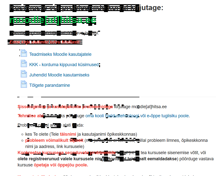

sõnum 15.11.2016 05:41:48 vasta tsitaadiga
Millest sellised mustad triibud kastikesed tekkida võivad? Mõnda aega proovisin netis surfata IE-ga ja siis ei tekkinud neid. Tundub, et need Firefoxiga ainult tekivad.
Manus
