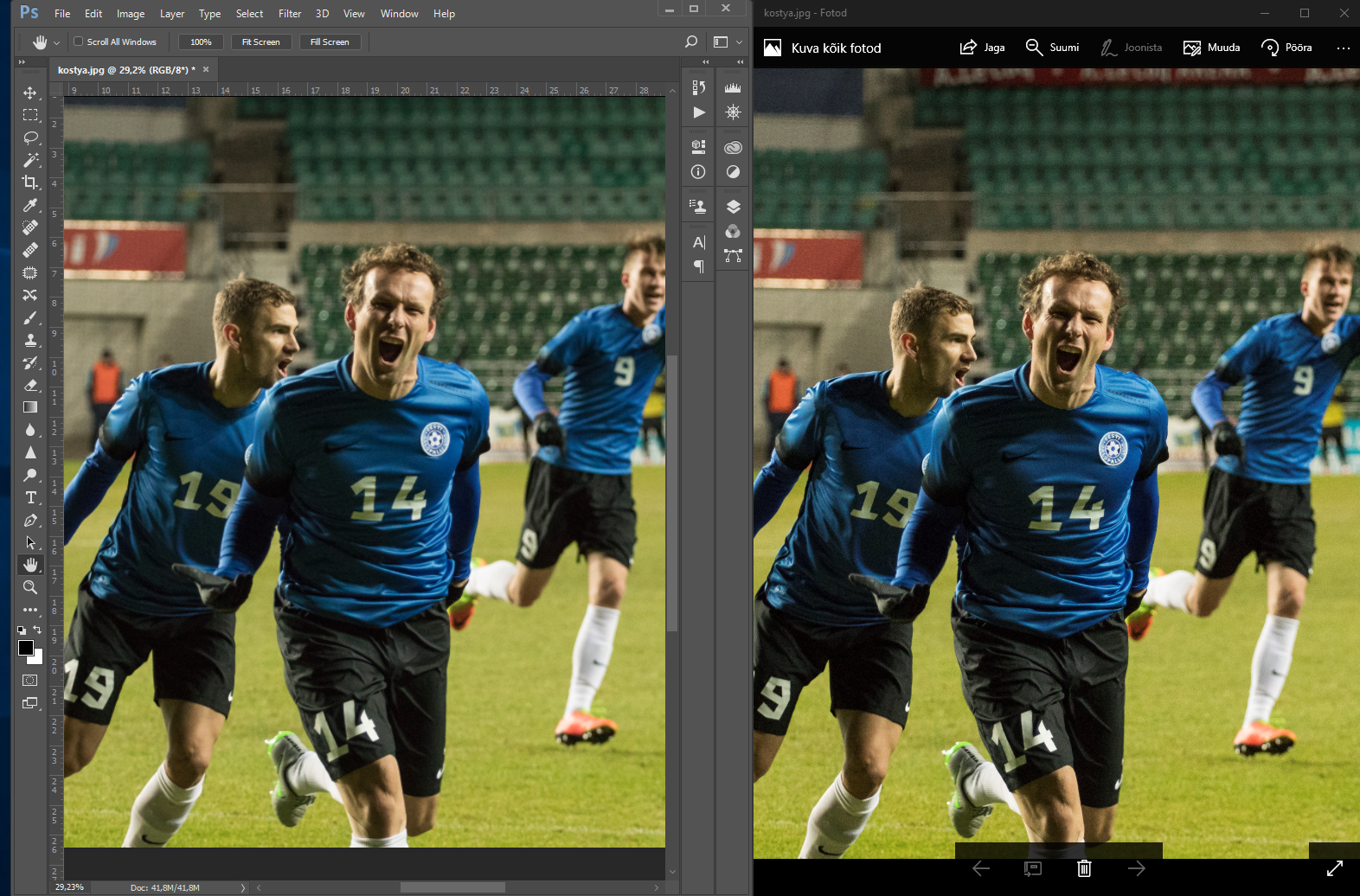

sõnum 17.04.2017 20:02:37 vasta tsitaadiga
link :: pilt punakas
Oskab keegi juhendada mis valesti seadistatud on? Miks windows photos pilti punakamalt näitab kui näiteks tavaline windowsi fotovaatur?
Monitoriks on Dell UP2716D.
Kommentaarid: 129 loe/lisa Kasutajad arvavad:  :: 0 :: 0 :: 119

sõnum 17.04.2017 20:22:41 vasta tsitaadiga
aks, asi on värviruumides, erinevad programmid kasutavad erinevaid antud juhul.

sõnum 17.04.2017 20:58:54 vasta tsitaadiga
Kas ma saan õigesti aru, et teiste vaatajate jaoks peaks konvertima pildid sRGB formaati? Ise aga peaks Adobe RGB formaadis vaatama, et õigeid värve näeks?
Kas see mis mu monitoris tundub punakas on teistel tegelikult ok?

sõnum 17.04.2017 21:11:27 vasta tsitaadiga
Kusjuures W7 Windows Photo Viewer'il olen ammusest ajast sama jama täheldanud. Värske installi korral pole, millegi installiga hiljem tekib. Mina pole veel jälile saanud, mispärast täpselt. Ja kui full screeni paned, läheb toon jälle külmemaks tagasi.

sõnum 17.04.2017 21:22:14 vasta tsitaadiga
aks kirjutas:
sRGB on jah levinud, muid värviruume kohtab väga üksikutel.
tsitaat:
"Õige" ja "vale" on nii subjektiivsed terminid, et ma niimoodi ei oska midagi arvata.
tsitaat:
Kõige lihtsam on enad pilti vaadata kasvõi nutitelefoniga, saad aimu kuidas "teised" sama pilti näevad.
Üldiselt teeb elu lihtsaks kui toimetada sRGB's. Oleneb muidugi klientuurist aga üldiselt vaadatakse pilte ju erinevatel ekraanidelt mis on valdavalt sRGB's. Enda kodus on jah võimalik vähe detailsemalt vaadata kui monitor lubab. Väljatrükke teeme ju tänapäeval ikka väga harva.

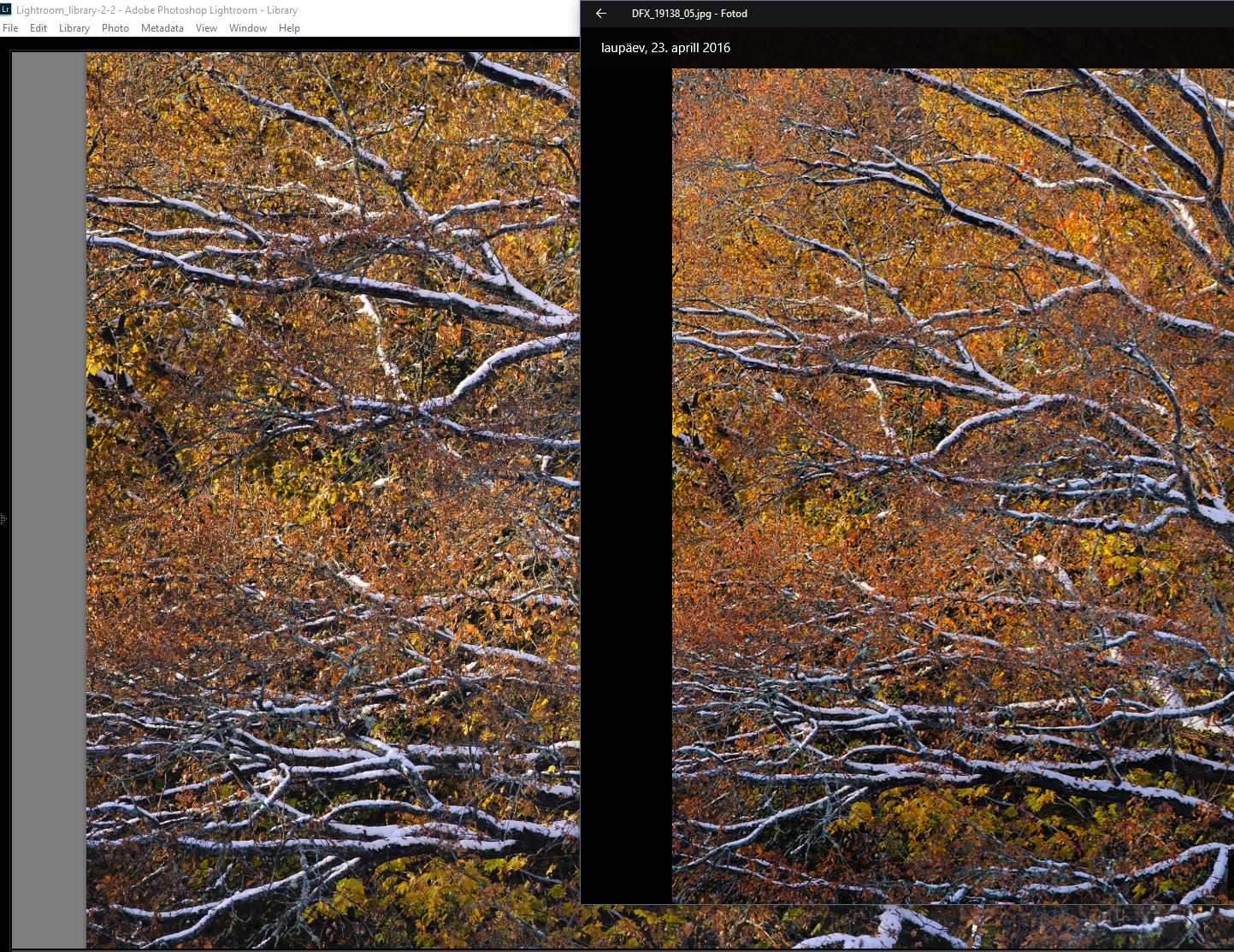

sõnum 17.04.2017 22:13:14 vasta tsitaadiga
aks kirjutas:
Image capture ja edit nii suures värviruumis kui vähegi võimalik, image presentation sihtmeediale sobivas värviruumis. Sisuliselt tähendab seda et kujutis salvesta kaameras raw formaati ja töötle seda fototöötlusprogrammis kas ProPhoto või Adobe värviruumis. Kõik, mis sinu kuvaseadmete ja tarkvara kontrolli alt välja läheb - blogi, facebook, 500px, mälupulgal sõbrale jne., konverdi sRGB ruumi. Kui viid fotod paberile trükkimiseks, siis suhtle trükkijaga ning uuri, kuidas nad faile soovivad ning mida nad trükiettevalmistuses ise teevad.
Ja kui ka oma arvutist ja oma monitori taga vaatad fotosid programmidega nagu Microsoft Photos või Windows Photo Viewer või Windows Fax and Scan, siis konverdi fotod samuti eelnevalt sRGB värviruumi, sest need programmid ei toeta värvihaldust. See tähendab seda, et sõltumata fotofailile lisatud värviprofiili infost, käsitlevad nad fotot sRGB-na ning tulemuseks näed ekraanil kohutavalt tuhmi ja nihkes värvidega kujutist.
Teine oluline ots on selle värvihalduse juures on monitori/videokaardi seadistus ning Windowsis määratud seadme profiil. Kui seal on teadmatusest asjad tuksi keeratud, siis võib samuti ekraanil väga veidraid värve näha.
Edit: aa, sul on wide-gamut monitor. See peakski nii olema, et sRGB-s olevat fotot kuvab nö. üle vindi värvidega. Aga igaks juhuks kontrolli, kas Photos programmi seadetes on aktiveeritud see "Täiusta minu fotosid automaatselt" / "Automatically enhance my photos" valik. Kui on, siis võta maha.
Edit2: minu arvutis näitab wide-gamut monitor samuti sRGB faile oluliselt tummisema ja punakama.
Spoiler Spoiler Spoiler
Kui sätiksin monitori sRGB seadesse, siis peaks asi võrdseks minema. Sry, mul eriti portreesid ei ole, et nahal toonide erinevust kuvada.

sõnum 17.04.2017 22:54:40 vasta tsitaadiga
Windowsi värvimajandus on juba pikemat aega paras kärakas olnud. W7 peal oli erinevus suurem, W10 peal täheldan sama profiiliga ainult seda, et Windowsi vaaturis on häääästi natuke soojem (kuigi praegu vahtides ma ei saa aru, kas on). Lõppkokkuvõttes kui teistele näitad, vahivad nemad enda telefoni või mis tahes molu tagant ja siis mõttetu pead selle üle murda.
