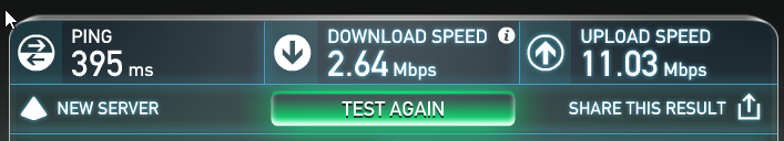

Netiga mingi kamm, 300/300 ühendusest on alles 2/10 icon_lol.gif
Nii juhtmega kui läbi ruuteri wifis
Spoiler Spoiler Spoiler
E:
Tehniline tugi uuendab ruuteri softi ära.......kuigi ma ei saa aru, et kuidas see aitama peaks icon_rolleyes.gif
Nett ei tule arvutisse läbi ruuteri vaid otse. Arvuti restart ei aidanud. Keldris switch lolliks läinud?
viimati muutis jeesus188 06.10.2016 22:54:52, muudetud 1 kord

sooty kirjutas:
E:
Aga tädi ütles, et l-virumaal mingi suurem kala vist, andis rikke edasi.
Eks homme selgub. Samas täna eriti vahet pole ka

Lääne-Virumaal on midagi netiga mäda... ping on 500+ ja 100/100 ühendus on koomas, isegi youtube ei saa vaadata... sõbral sama teema Rakveres

jeesus188, mulle tädi telefoni otsas ajas, et "keegi teine pole helistanud, Rakveres netiga kõik korras, sinu ruuter on pekkis" jne icon_lol.gif
