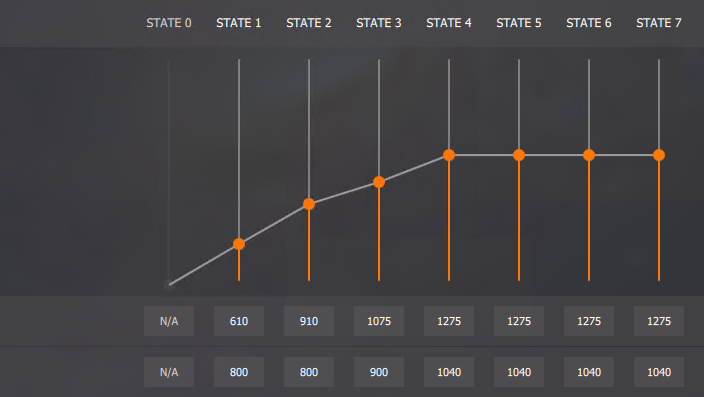

Keegi ref RX 480 undervolti on teinud edukalt, et ise asja ei jaga väga. Näppisin Wattmani, netist uurisin mis settingutega teistel jooksevad kaardid jne, aga endal sättides pangestas ära koguaeg ja loobusin lõpuks asjast.

Ma ükskord proovisin anubise settinguid, aga pani ka pange.
Nüüd hiljuti proovides kiirusi ma ei muutnud, aga voldid on järgmised: 818, 824, 912, 975, 1000, 1040, 1045
Kui viitsiks veel nokkida, saaks kindlasti volte veel vähemaks.

Silicon lottery.

Eile proovisin mõlemaid sätteid, aga minul ei toiminud kumbki. Sain viimased kolm 1100 pidama, peale seda juba pani arvuti kokku ennast.
Täna näppisin asja edasi.
Selliste settingutega sain omal graafika skoori 37XX pealt 39XX peale ära, seega vähemalt punktide järgi edasiminek icon_lol.gif .
See Radeon soft on küll jama, iga asja peale paneb pange, isegi powersaverit näppides võib pillid kokku panna. Kas 3dmark on okei programm undervolti edukuse/stabiilsuse mõõtmiseks?
