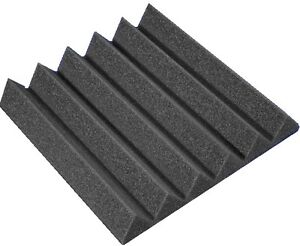

Litraaž on sul õige. Soovitan sul alustada esipaneeli mõõtudega, et kõigepealt kõlarielement ära mahutada, siis sellest arvuta palju sul sügavusse läheb. Invertertoru on sul ka vaja kuskile ära mahutada.
Inverterkasti puhul ei ole oluline kasutada isolatsioonimaterjali.
Äärmisel juhul võid seinad üle käia sellise asjaga, kuid pole vaja. Pole vaja seda paksust ka arvutusse lisada.

täiesti uskumatu absurd! "Inverterkasti puhul ei ole oluline kasutada isolatsioonimaterjali" ei tea isegi, kust otsast sellise hülgemöla kommenteerimist alustada, nii et ma pigem üldse ei alustagi icon_neutral.gif
"isolatsioonimaterjal" - tegelikkuses muidugi hoopis damping ehk "vedrustus" kastis tuleb kasuks absoluutselt kõigi kastitüüpide puhul, heck isegi lahtise plaadi puhul on üldjuhul hea seda kasutada õiges kohas ja õiges koguses. selle kasti lisamisel arvutad kasti suuremaks kui see tegelikult on. kui täidad terve kasti dampinguga siis võid arvestada oma 30% mahtu juurde. ja nii ongi mõistlik, eriti autosse kasti ehitada...sest mille jaoks teha seda suuremat kui minimaalne võimalik maht.
