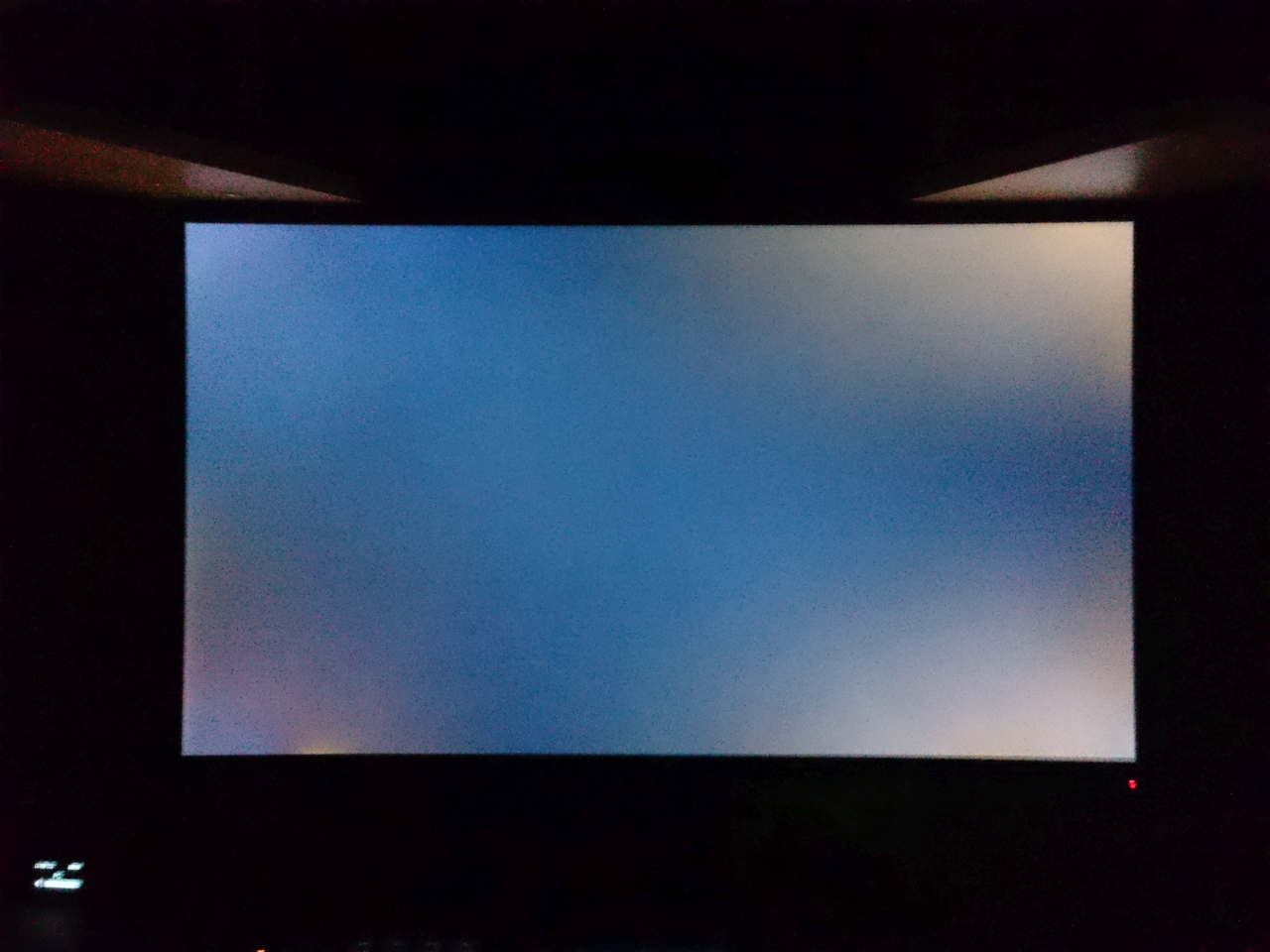

Omast kogemusest soovitan Asus ROG seeriast kaarega mööda käia. Täna sain tehasest saadetud asenduse eelmisele PG27AQ monitorile mille defektid olid:
1) Puudus 4k pilti HDMI 2.0 (cert) kaabli kaudu
2) Kohutav backlight bleed
3) suvalised ekraani vilksatused
Täna minuni jõudnud monitor:
Läheb ka see isend tagasi, niipalju siis lippudega laevadest ja enthusiast grade jne. thumbs_down.gif
Ehk läheb õnneks ja võimaldatakse mul Predator seeria asemele soetada.

sõnum 29.08.2016 22:42:49 vasta tsitaadiga
angel kirjutas:
Kas taustaks tahab olla sinine või must pilt?
Kunagi googeldasin neid 1440p mudeleid asusel ja üks tõi väidetavalt välja 10tk kellel igal ühjel olid sarnased probleemid, mõni parem, mõni hullem. See on 100x kohtavam kui tava IPS backlight bleed thumbs_down.gif
Taust on (peaks olema) must, heledaks (sinakakss) teeb pildi ruumi valgus (päevane aeg, suletud ruloodega) ja IPS glow, mis on samuti super mure laps nendel isenditel. Ma üldiselt ei ole väga kriitiline aga napilt 1000 eurosest monitorist eeldaks kõvasti rohkemat.
EDIT:
Tegin uue pildi kott pimedas ruumis taustaks perfect black:

Uskumatu, masendus tuleb peale sellist pilti vaadates. Ise ka eeldaks sellise raha eest, et pole isegi vöimalust saada "kehvat" isendit. icon_rolleyes.gif

Päris halb ikka, kas uut rev'i pole oodata või on juba tulnud miskit "vigade parandust" antud isendile?
PG27AQ on hetkel selle SWIFT liini 27" 4k viimane mudel, uut ei ole niipea oodata.

sõnum 29.08.2016 23:22:00 vasta tsitaadiga
pidevalt siin teemas antud probleem läbi käinud ja osad jahunud, et kui supper hüpper asi on ja täiesti normaalne kui 800+ € eest saad jamada garantiiga või pead leppima vigase isendiga, mis on täiesti normaalne ja pea tähelegi ei pane... beer_yum.gif

angel kirjutas:
pidevalt siin teemas antud probleem läbi käinud ja osad jahunud, et kui super hüpper asi on ja täiesti normaalne kui 800+ € eest saad jamada garantiiga või pead leppima vigase isendiga, mis on täiesti normaalne ja pea tähelegi ei pane... beer_yum.gif
Täiesti nõus, sest isiklikult 400 euri maksva isendi probleemidest ei teeks väljagi, sest odav ongi odav aga selliselt mütsi pähe tõmmata päris ka ei lase.

angel kirjutas:
Muidugi ei pane tähele. Panen siia võrdluseks oma pildi (PG279Q) mis on pimedas tehtud ja näeb välja vaat et hullemgi, kui karuslooma oma aga tavakasutuses kui tuli põleb, RGB klaviatuur jne valgusallikaid on veel ja tõesti ei märka isegi HV foorumit sirvides (kasutab subBlack teemat). Siin on ka see teema, et pimedas pildistamiseks on vaja väga head kaamerat, et saada reaalne pilt mis pole ülevalgustatud, teraline jms ja nutitelefon sellega hakkama ei saa. Mõni fotohuviline siia satub, siis võib ilmselt seda kinnitada. Mina näen oma silmadega pimedas tumedat tausta mitte sinist ja nii hullu bleedi nagu pildilt ma ei näe isegi pimedas. Seega iroonilisel kombel on kogu selle asja ülevõimendamises süüdi lihtsalt kehv foto mis jätab kordades hullema mulje.
Kas ma hakkan nüüd selle pärast garantiisse jopoksma? Ei. Minu jaoks on garantiikeiss ikkagi surnud pikslid, toide vms asjalikum probleem mis reaalselt tunda annab.
Spoiler Spoiler Spoiler
Peabki mingi aeg laenama korraliku peegelkaamera vms ja siis tegema uue pildi. Mõistagi bleed on jätkuvalt olemas ja samades kohtades aga mitte nii rämedalt ülevalgustatud.
Lõppu küsiks veel, et millise teise 800€ tootega saab ideaalse kogemuse kus on null defekti? Ostad GTX 1080 (maailma kiiruselt #2 graafikakaart hetkel) aga ei saa kõik põhjas ikkagi mängida @ 1440p ja asi läheb üle 80 kraadi mängides - saadad kah garantiisse? icon_lol.gif
Või ostad tipptelefoni a'la Galaxy S7 aga mingis benchmarkis ei saa esimest tulemust - saadad jälle garantiisse?

Juhiks igaks juhuks tähelepanu, et performance ja kooste kvaliteet on vast eri asjad. See, et graafika miskit välja ei vea näitab vast, et saab veel paremat pilti tulevikus proovida või kui prose ei skoori piisavalt saab alati võimsamat oodata. Backlight bleed on konkreetne kooste praak kuna paneeli tausta valgus kumab raami vahelt läbi. Siia näiteks võiks tuua auto tuuleklaasi ehk, et kui vihmasel ilmal tihend lekib siis las lekib icon_smile.gif
Minu input on lihtsalt jagada infot teistele kes seda otsivad ning kellel on soov soetada vähegi kallim monitor, kes kuidas ja mille pärast garantiisse läheb on igaühe enda teha.

sõnum 30.08.2016 09:00:50 vasta tsitaadiga
Seda efekti märkab ja mitte vähe. Ise märkasin BenQ IPS paneeli taustavalgustuse lekkimist kenasti kui sai üks isend koju testimiseks. Mängude laadimise ajal oli kenasti üks nurk hallikas, heledam ja suht pinda hakkas käima kohati. Eriti masendav on sellisega mängida mänge kus on väga palju pimedamaid kohti ja mitmeid hall/must toone. Õnneks selle BenQ'ga tavakasutuses midagist ei märka.
Sellise raha eest selline käkk saada on masendav. Aga kui sind ei häiri "hall" pilt awwesome efekt valgustusega siis häppy you. beer_yum.gif
KÕIK LCD omavad ebaühtlast taustavalgustust, sellest räägivad ka ülevaated. Aga selline saast nagu Asuse jms sarnaste toodetega kaasas käib on masendav. Nagu siin lingil näha on asi ühest seinast teise ja kui veab võid saada hea isendi üks tuhendest vast -> https://www.youtube.com/watch?v=mje_fmayu0k
Review'des sellest kirjutatud ei ole ja pilt tundub korras kui lugeda seega Asus valis arvatavasti välja millise isendi review jaoks saata võib. -> http://www.tftcentral.co.uk/reviews/asus_rog_swift_pg279q.htm siin näiteks ei ole see asi üldse erinev tava IPS probleemidest.
Antud efekti pildistamiseks, kui asi pekkis, ei ole isegi mingit ulme kaamerat vaja. Tava digi fotokas saab asjaga kenasti hakkama. Asja võimendamiseks teha pilt pimedas, välguta ja on kenasti näha.

ma pole kumbagi selle niši kuvarit ostnud just selle pärast, et ma ei viitsi garantiiga nikerdada. korralikku isendit olen näinud (vist sedasama, mida Killhoven või keegi siin 5x vahetas). see oli ok. aga sarnase kadalipu läbi käimise vajadus tundub jätkuvalt väga väga suur.
suurim probleem ongi see, et sa lihtsalt ei tea, mida saad. vaata karuslooma või enda pilti, siis seda review pilti. ka siin teemas on ennegi neid pilte postitatud. probleem on seinast seina. hea isendi saad ongi kõik üsna lill, ei saa... glhf.
- londiste

sõnum 30.08.2016 10:33:53 vasta tsitaadiga
Isegi kui karuslooma pilt on natuke ülevõimendatud, siis see video peaks tõestama, et midagi on tõsiselt mäda. Ei testitud ju 1 või 2 monitoriga, suisa 20 oli neid
