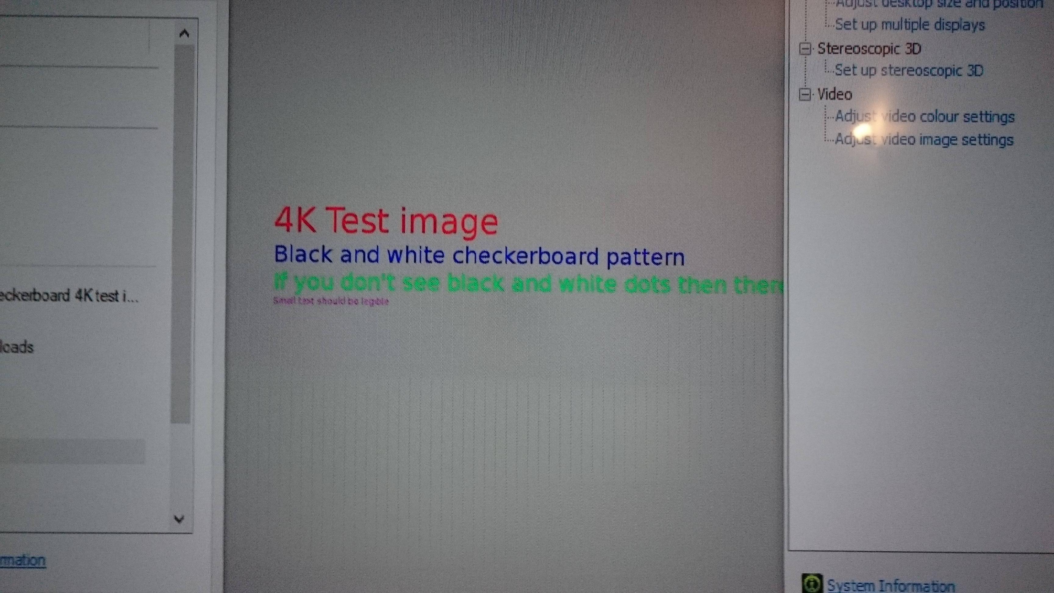

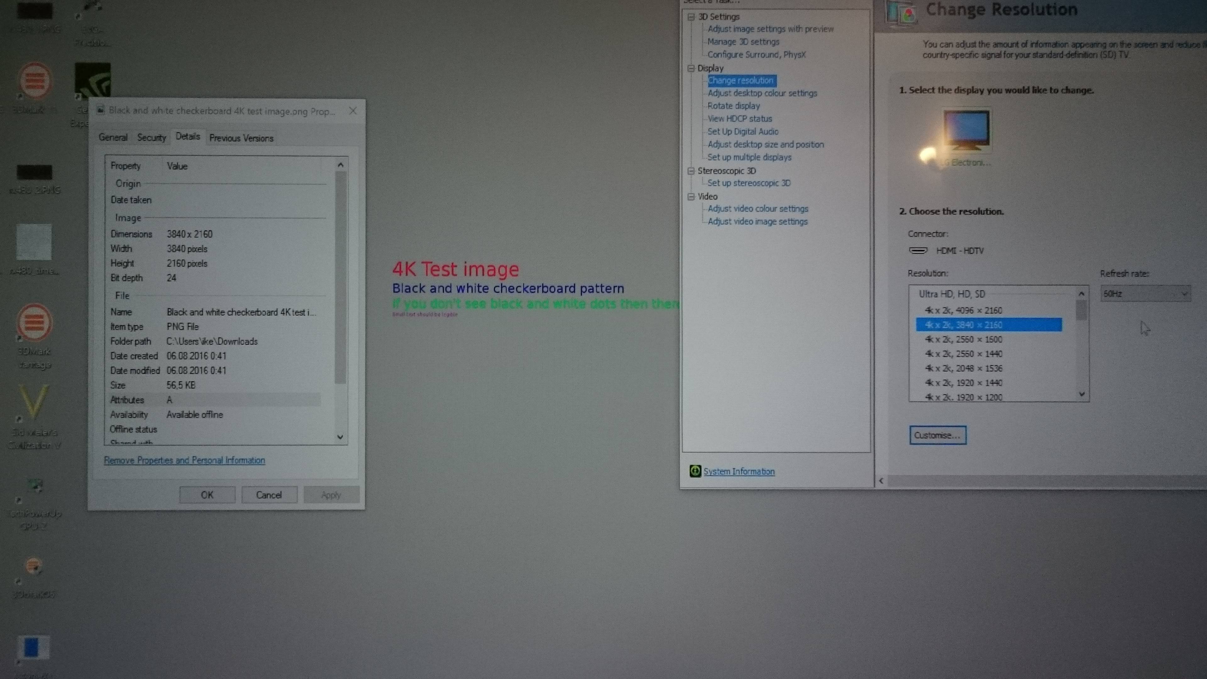

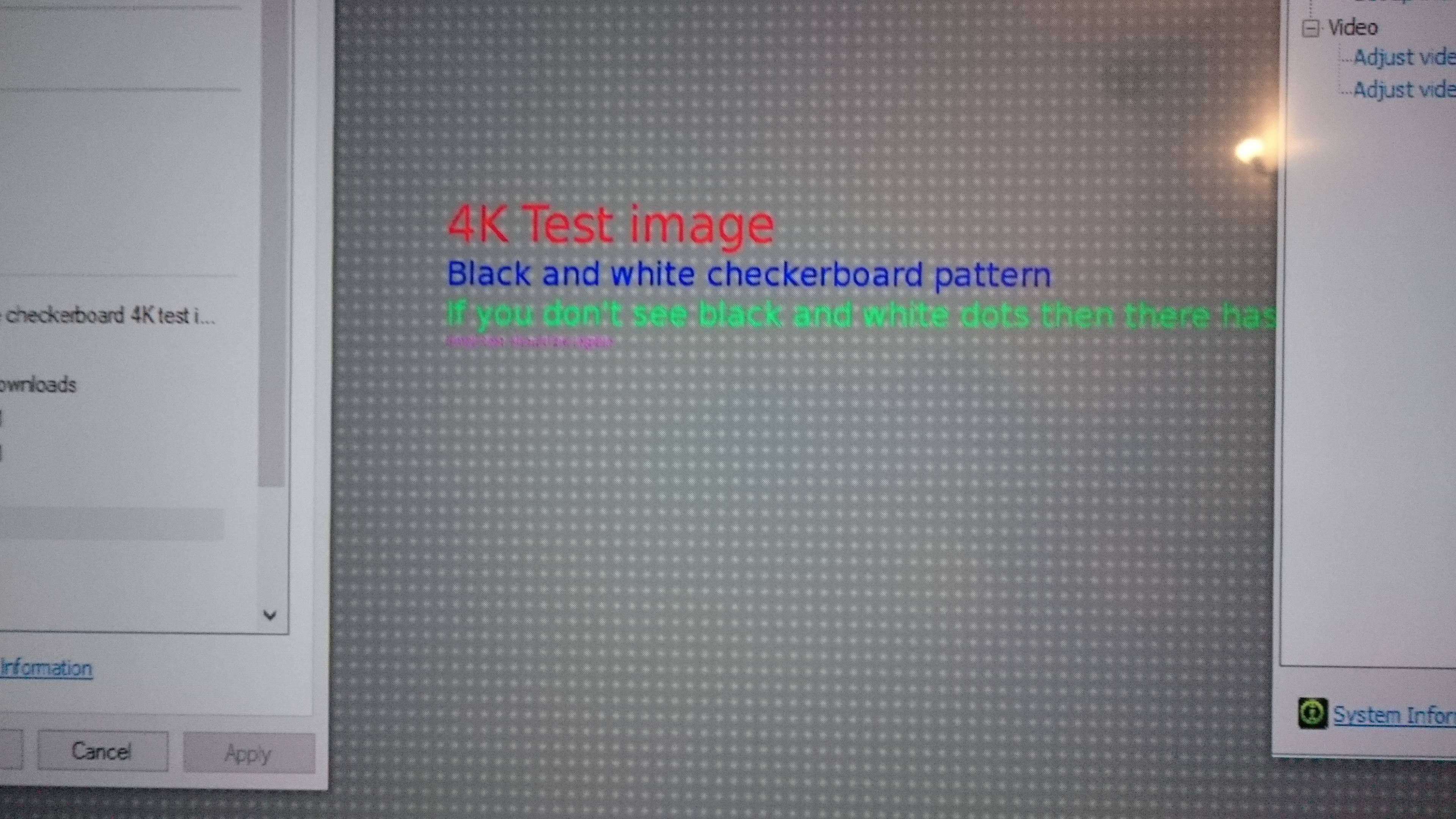

Niih, sai vähe uuritud lõpuks.
Kasutasin siit võetud must/valge pikslitega testpilti https://plus.google.com/u/0/+DanielCardenas/posts/VTRrHcD9dTz?cfem=1
LG 55UB850V-ZD, tarkvara 05.05.01. Videokaardiks GTX1080 (http://pastebin.com/W45B6nAb), ühendatud HDMI2.0<->HDMI2.0.
Paneel @3840x2160, ekraanil mõlemal pool mustad triibud
Taustapildiks testpilt
Spoiler Spoiler Spoiler
Paneel @4096x2160, täisekraan
Paneel tundub olevat 4k, mitte UHD. Kui resoks on UHD on ekraanil "mustad sambad" ja testpilt on 1-1 pikselmappinguga must-valge, tekst loetav. Kui resoks 4K siis "sambaid" pole kuid testpildi 1-1 pikselmapping on paigast ära.
Otsin parasjagu 4k must-valge piksligridi pilti, kui kellelgi on midagi head siis andke teada.
