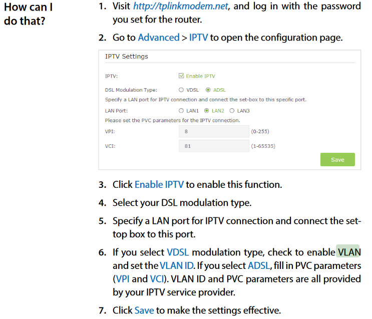

Telia 40/10 VDSL2 ühendus, palun abi ruuteri seadistamisel.
Ostsin endale Inteno asenduseks sellise eluka: TP-Link Archer VR2600v
Internetiühendus töötab, läbi arvuti saab VLCga vabakanaleid vaadata, digiboksid pilti ette ei võta. Või õigemini võtsid pildi ette küll kohe pärast vana ruuteri pealt üle tõstmist aga kasutajaliides ei reageerinud ja pärast hard reseti (toitejuhe tagant ära) jääb käivitamisel see viimane tuluke vilkuma. Milles võiks viga olla?

Getomees, ma ei tea mida sa täpselt sealt confinud oled et arvutis pilti näed, aga alusta puhtalt lehelt. Kasutusjuhendi järgi tundub väga lihtne, vali ainult vdsl, vlan 4 ja mis porti külge digiboks läheb.

KillFrenzy, mul on VR2600v (viimane v on siin oluline), millel on VoIP/SIP telefoni funktsioonid ja RJ11 pordid, mida vajan, sest Telia viis tavatelefoni üle internetitelefoni (SIP) teenuse peale (töötab uue ruuteriga väga kenasti). Sellel mudelil seda IPTV valikut adminnipaneelil pole aga igatahes selle sama IPTV'd võimaldava VLAN 4 asja tegin ära WAN Interface'ide alt (mida on ka eelmise postituse screenshotidelt näha). Siit saab VR2600v adminnipaneeliga tutvuda.

sõnum 25.07.2016 20:12:22 vasta tsitaadiga
Interface grouping alt pead tekitama siduvuse ipoe_ptm_4_0_d ja LAN 3 või 4 vahel.
Ma ei viitsi eriti pildiga pimesikku mängida. Punane tulukene üldiselt Motorola peal tähendab, et ta ei saa kaabli kaudu ip aadressi kätte.
Network-LAN Settings-Client list alt peab digiboks olema nähtav igastahes. Condition Pool alt võid lisada reegli eraldi digiboksile.
